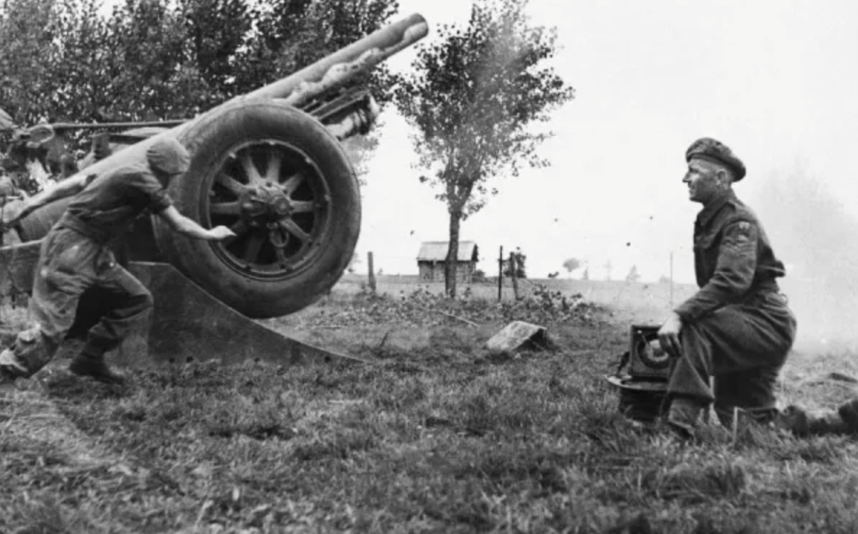

Ajaloost ehk nii palju, et 1940. aastal avastas Briti armee, et ainus raskehaubits, mis neil
olemas on, on esimese ilmasõja aegne 8-tolline haubits, mille laskekaugus kipub moodsama
sõjapidamise jaoks napiks jääma. Et asjaga oli kiire, siis otsustati need olemasolevad raskehaubitsad
ümber ehitada 7,2-tollisteks, ning töötada välja ka ümber ehitatud kahuri tarvis vastav laskemoon.
Et armee liikumiskiirus oli paarikümne aastaga oluliselt suurenenud, asendati ka lafetti kandvad
raudrattad moodsamate pneumaatiliste rehvidega rataste vastu. Hulk raskehaubitsaid ümber ehitamiseks
saadi lisaks veel ka USA ladudesse jäänud varudest.
Ümber ehitatud haubits ei olnud aga teps mitte ilma hädadeta - nimelt kippus ta maksimaalse laengu
korral jõhkralt tagasi hüppama, seega aretati rataste taha üsna muljetavaldava suurusega rambid
(öeldavasti sellest alati ei piisanud ning vahel hüppas kahur neist ka üle).
Veeti neid ringi peamiselt Scammell Pioneer R-100 veokitega, kus siis kahur oli haakes ning obligatoorsed
rambid täitsid kogu Scammell'i kasti.

Ja siin on ta siis koos rampidega. Võib ehk ette kujutada, milline see
tagasilöök oli, et ta kinni keeratud piduritega neist rampidest tahapoole üle hüppas..

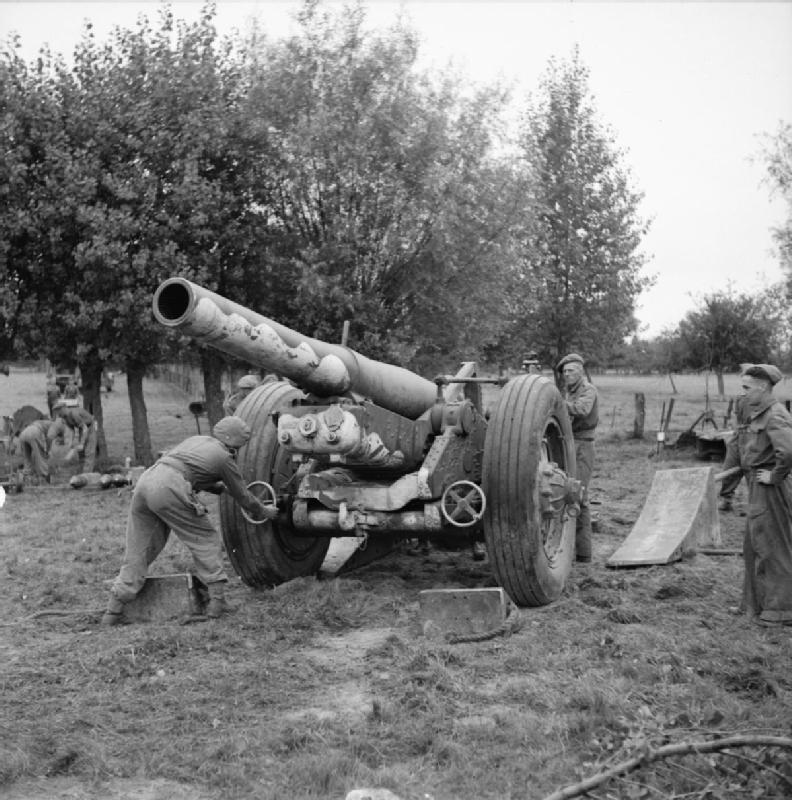

Minu arust on siin küll kõik korras, niipalju kui ma piltide pealt aru sain, koosneb see velg päriselus kahest omavahel kokkuneeditud (või polditud) osast - välimine, kodarate ja rummuga pool ning sisemine pool ehk piduritrummel. Ma võin muidugi eksida, osasid võib ka rohkem olla. Antud ratta koostejoonist ei õnnestunud internetist leida.

See oleks päris hea tüng, kui kodarratas olekski tagant kinnine :D Ivari postitatud pildil tundub nii olema.

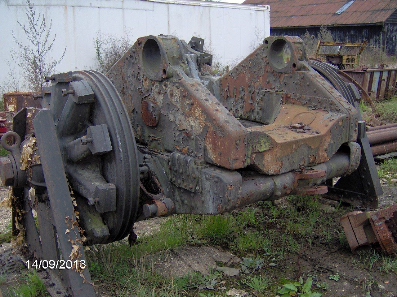

Selle kodarratta taga on jah trummelpiduri välimine külg.
Selles mõttes ma möönan, et see ratas võiks pisut detailirohkem olla ning
tagantjäreletarkuses oleks sellal kui ratas oli veel kokku liimimata, saanud ka üht-teist seal paremaks lõigata,
kuid jah - need kodarad peavadki tagant kinnised olema.

Siin üks pilt ka lähemalt, kuidas see ratas seal oli
