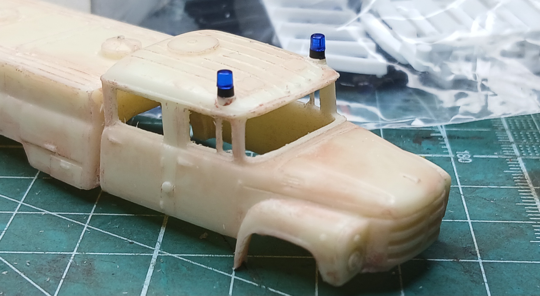

Vilkuriproov. Tuleb küll tõdeda et Herpa vilkuril on alumine rõngas natuke kõrgevõitu, aga seda pole raske madalamaks võtta.
