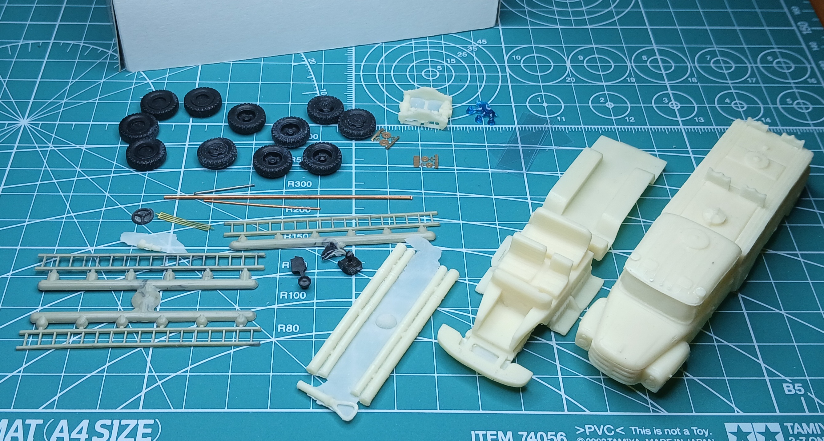

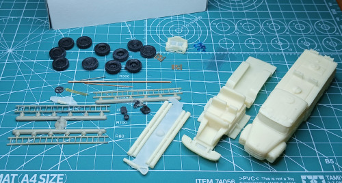

Kaks karpi:
Üks karp (teine on samasugune) sisaldab:
Teoreetiliselt peaks lõpuks välja tulema midagi sarnast
Kas tuleb, eks aeg näitab.

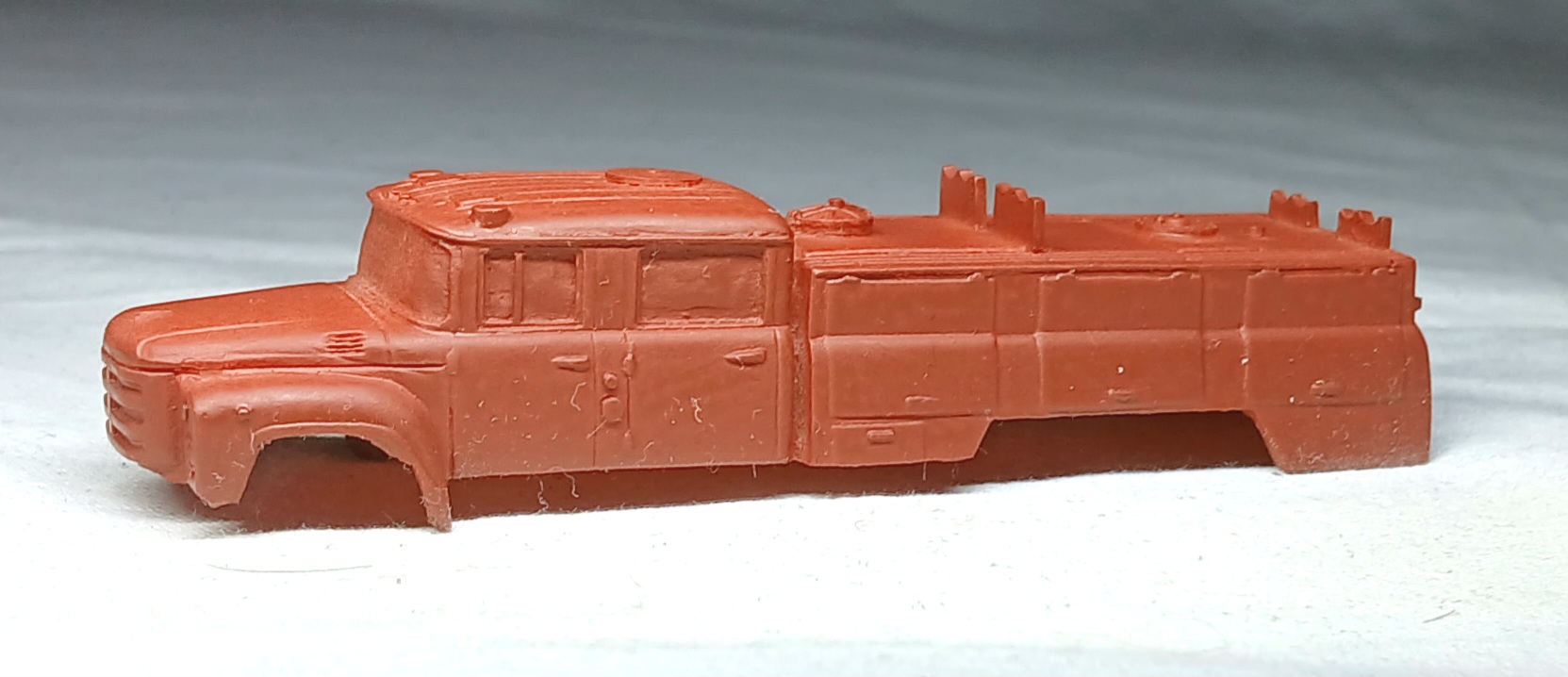

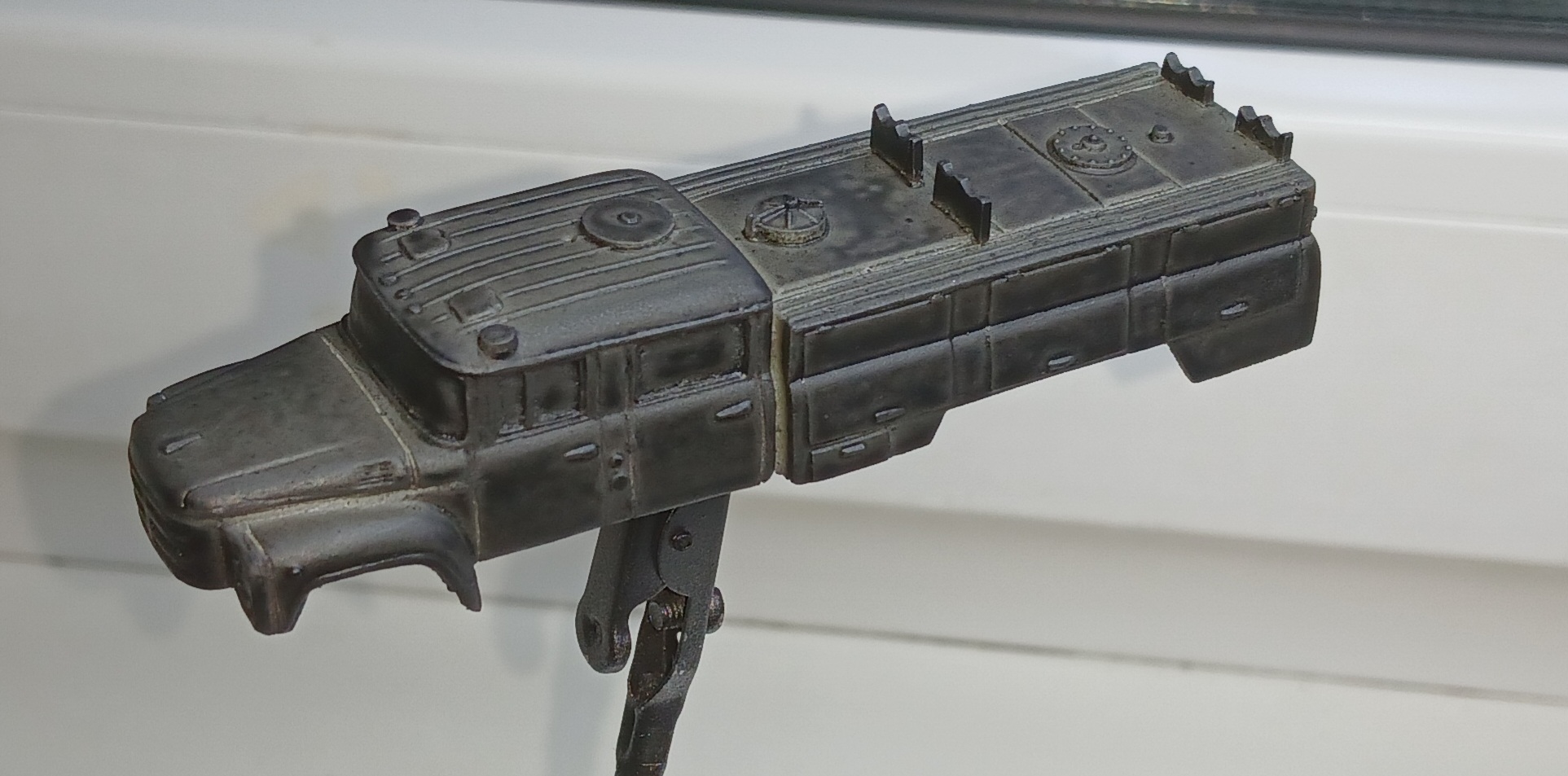

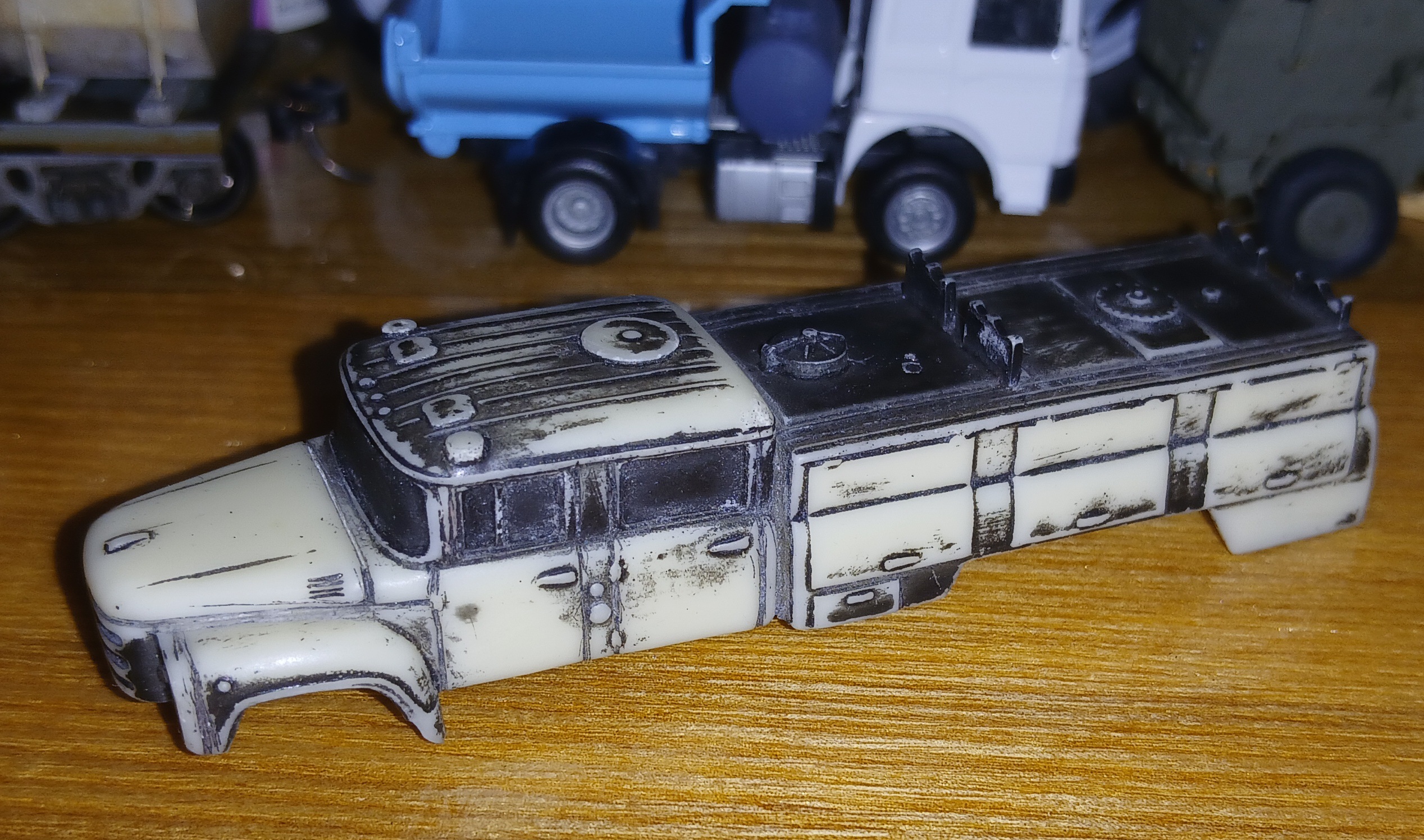

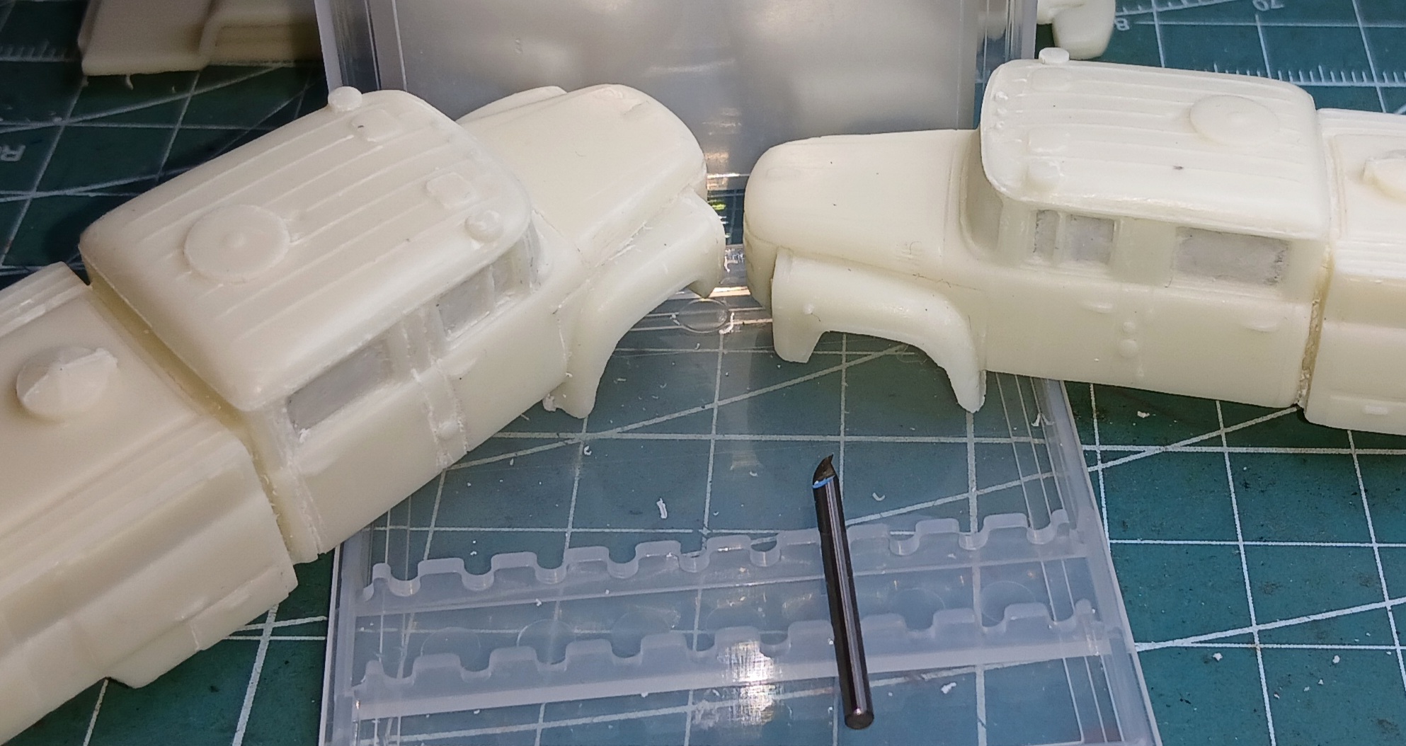

Hakatuseks tuleb ukse- ja kapotivahed ning luugiservad 0,1 engraveriga üle käia
Vasakpoolsel on pool kabiini ja kapotivahe juba üle käidud, parempoolne on veel puutumata
Pildil on umbes 45 minuti töö, kauem ei kannata, silmad väsivad päris korralikult ära ja hakkavad vett jooksma.

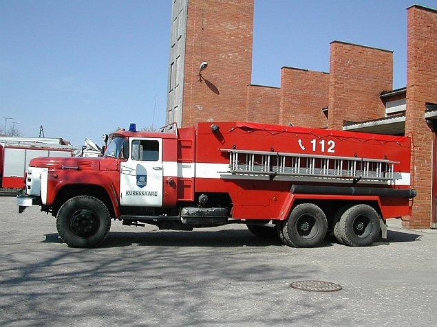

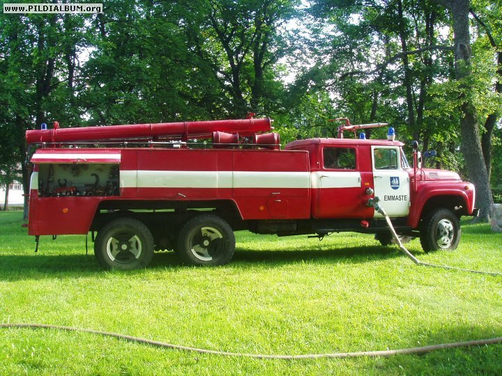

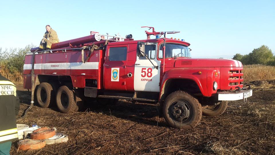

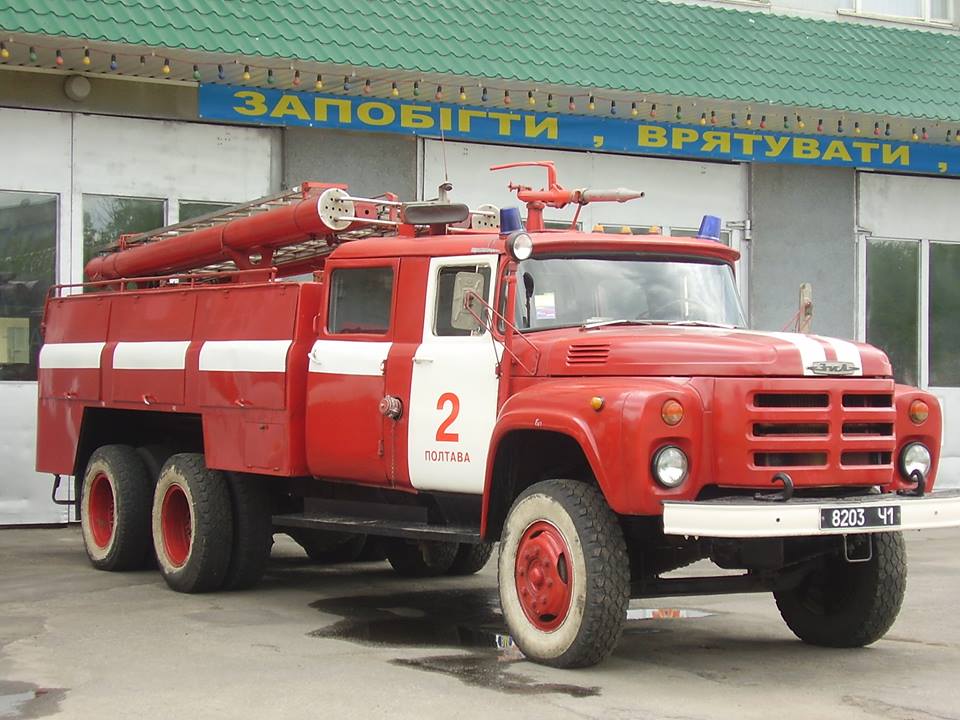

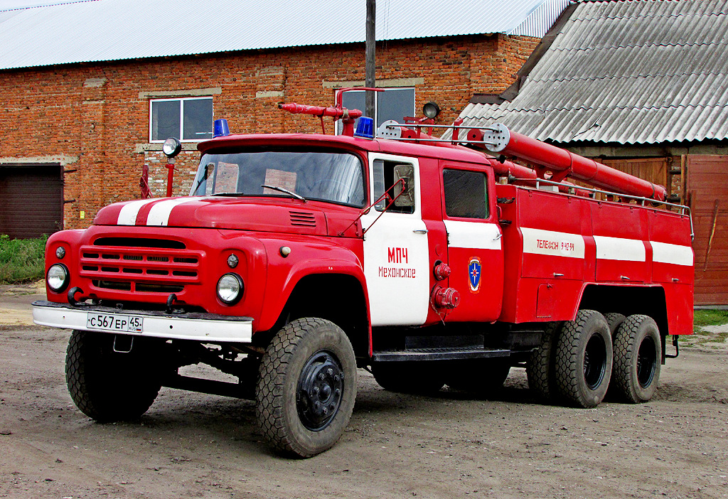

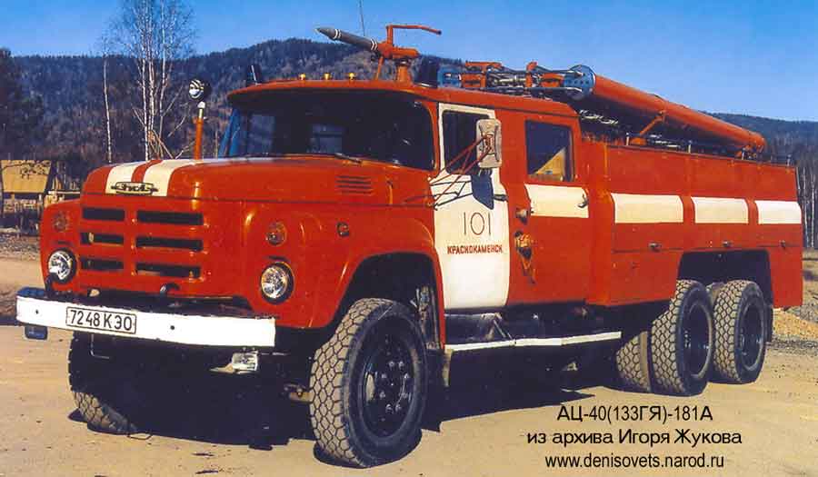

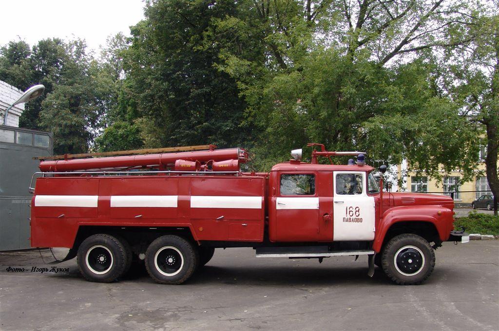

ZIL-133GJa

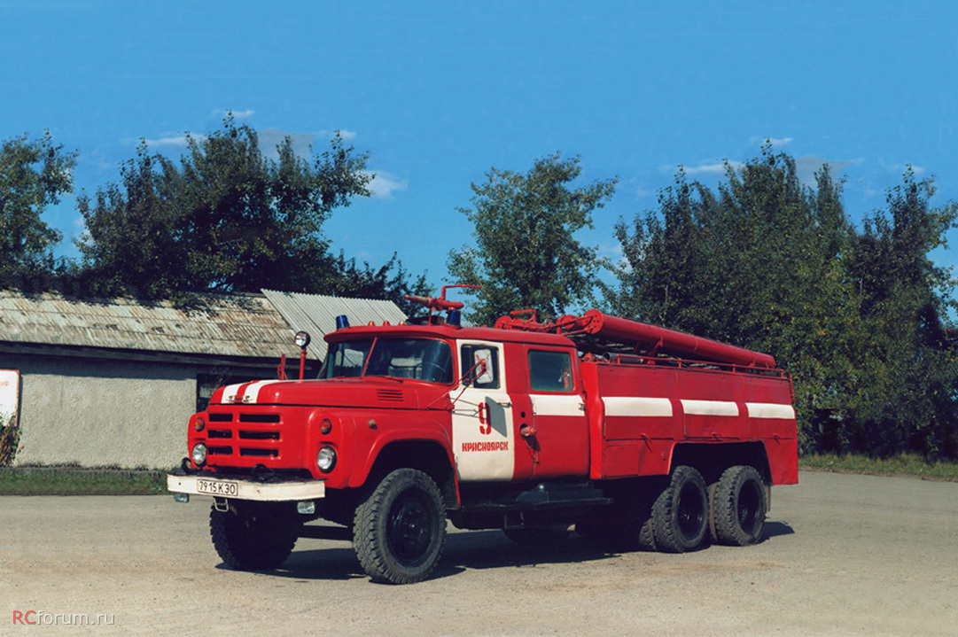

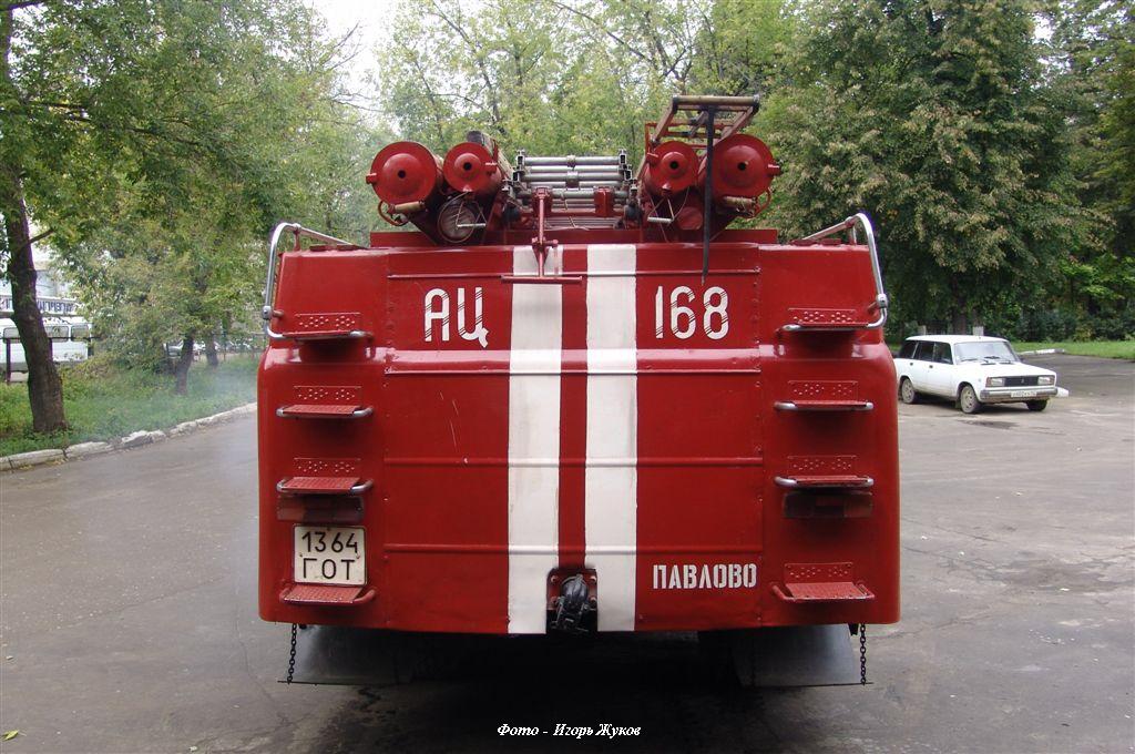

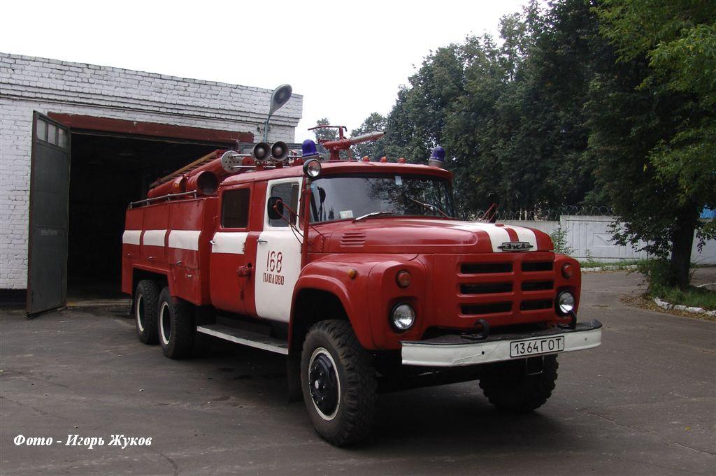

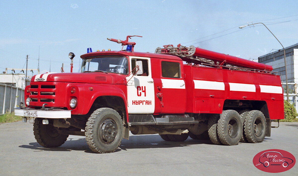

01 ei ole kohanud. Ustel on tavaliselt mingid suvalised järjekorranumbrid.

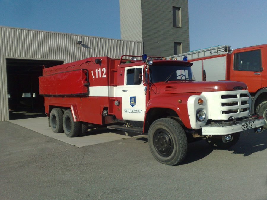

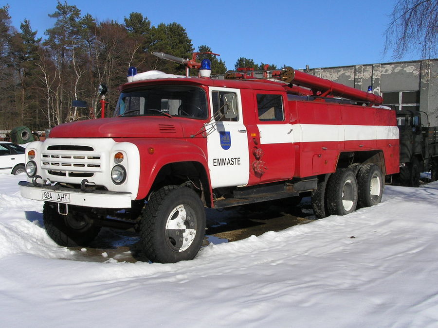

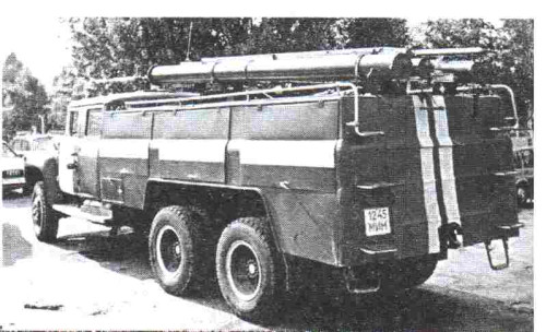

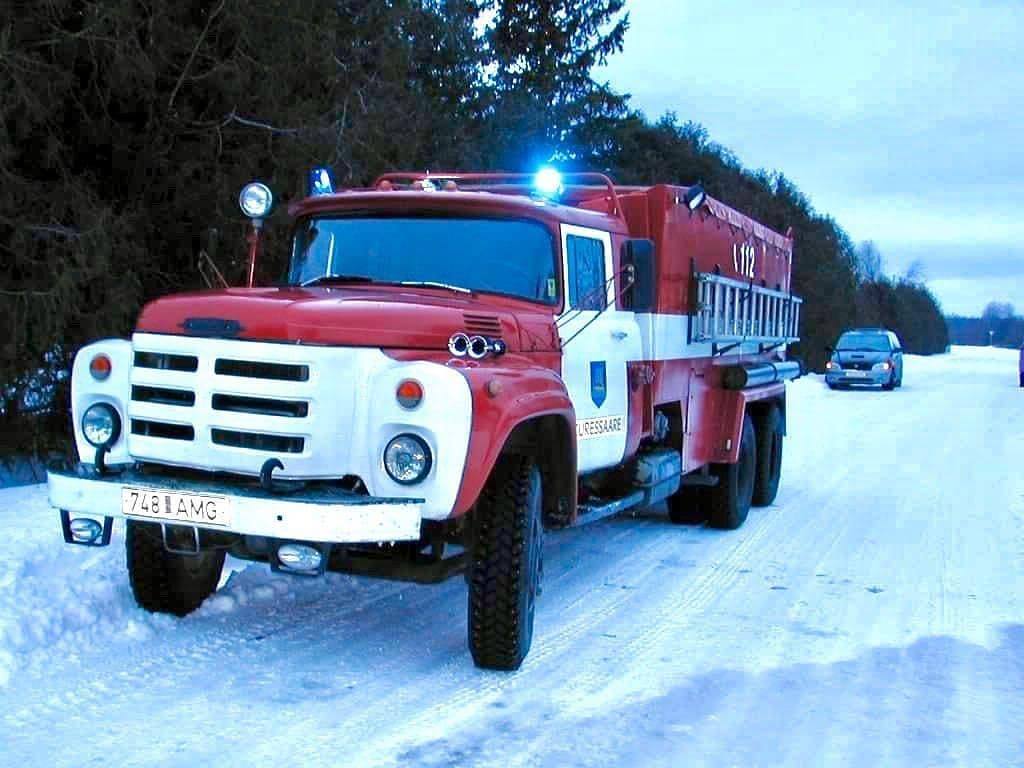

Eesti masinate pilte olen leidnud ZIL-133G1, ZIL-133G2 ja Saaremaalt üks tugevasti ümberehitatud ZIL-133GJa.

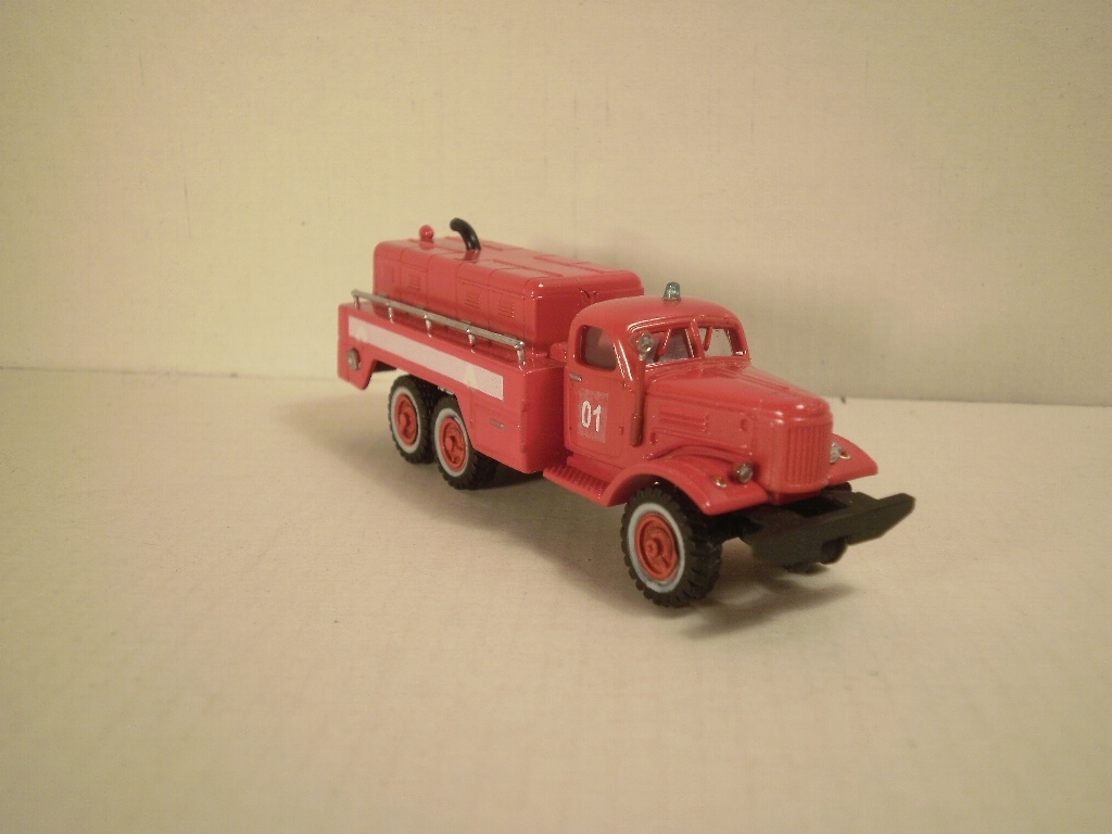

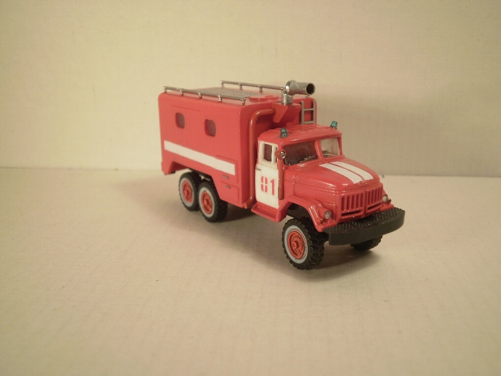

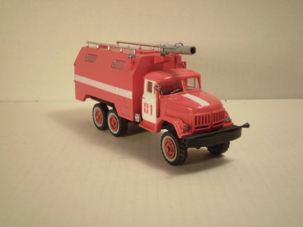

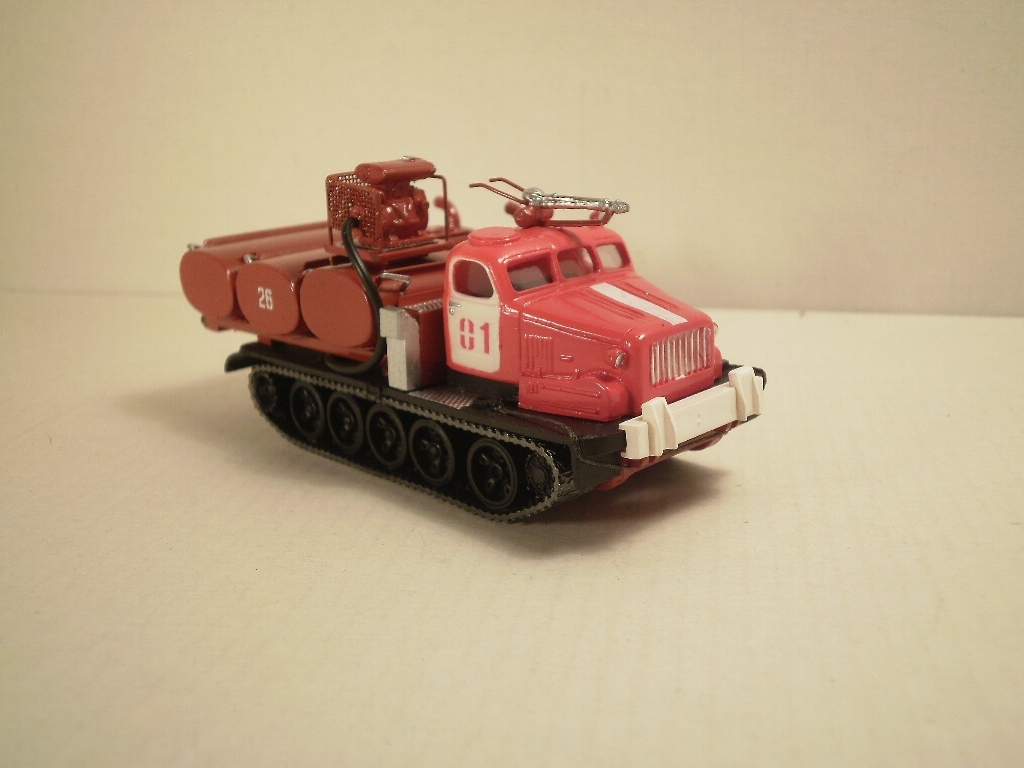

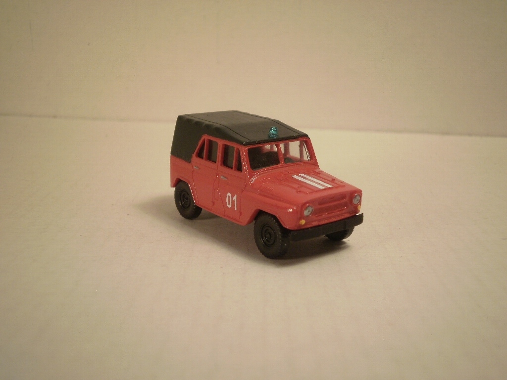

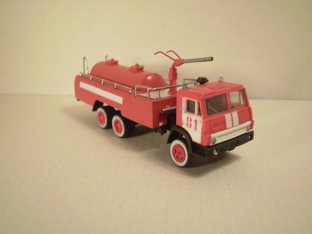

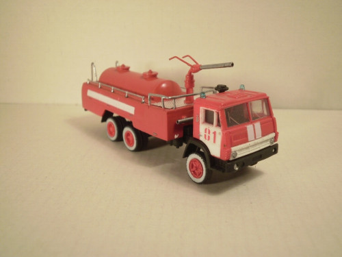

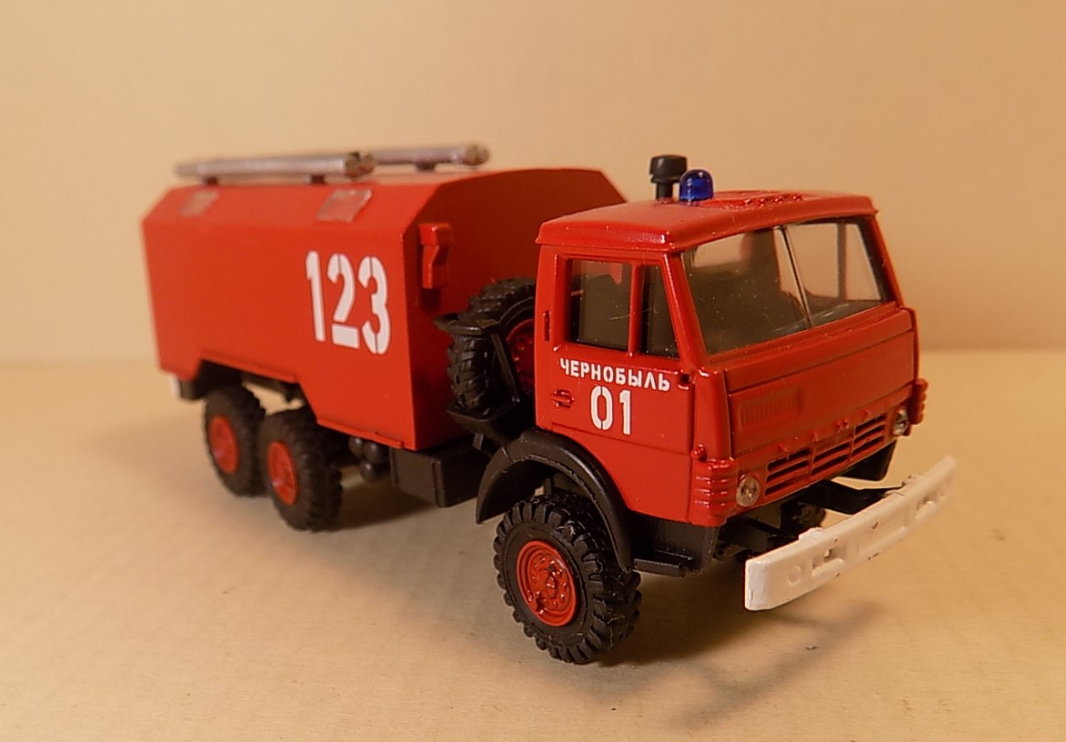

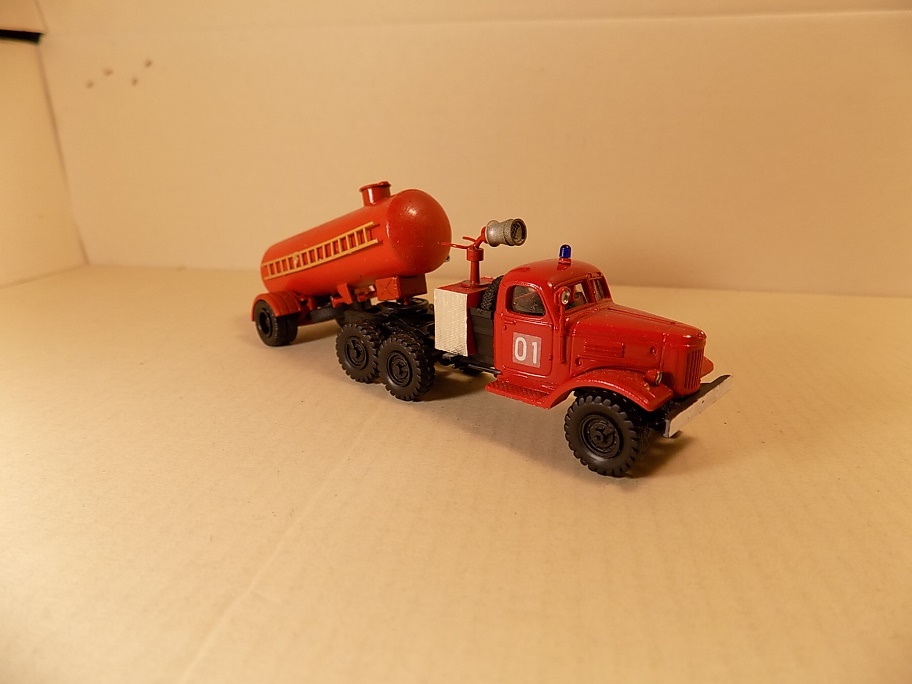

Tuletõrje autode mudelitel küll 01 vahel kasutatakse.

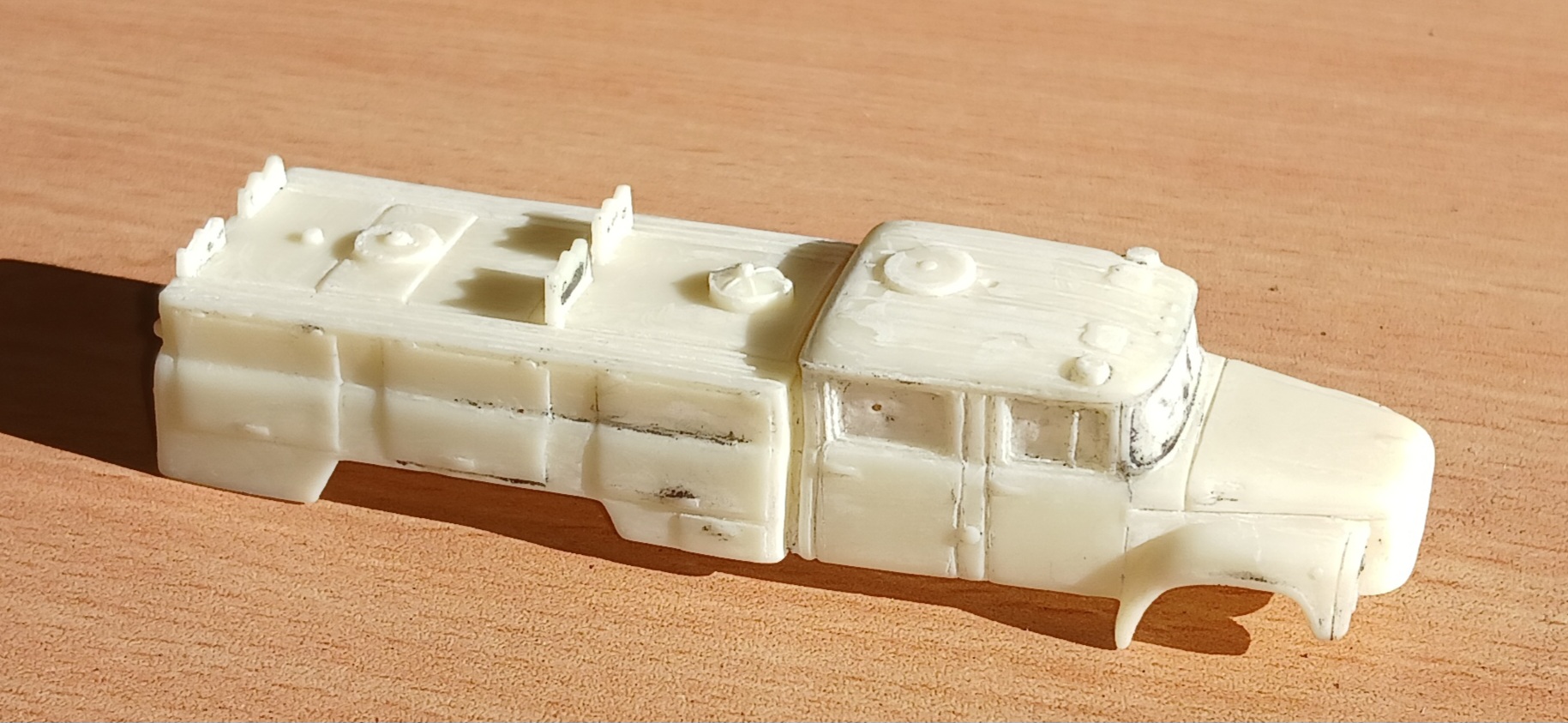

Ühel on nüüd uksevahed üle käidud, õhuke kiht musta kruntvärvi on selle jaoks et ma näeksin kas kuhugi on mõni viga sisse lipsanud. Teist ei ole ma veel puutunudki, tundub mõistlikuna õppida selgeks töövõtted ja teha vead ühe peal ära.

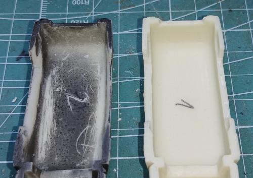

Pekkiminemise võimalus jääb alati. Ja kui miski on määratud minema pekki, siis pekki see ka läheb.

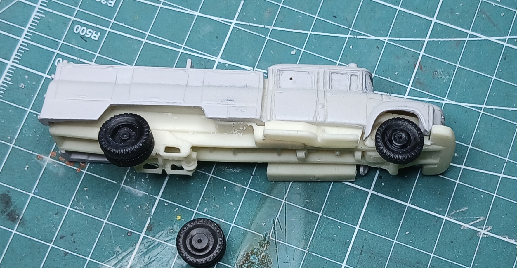

Vahepeal on ka väike progress toimunud - esimesel kerel on viilitud kitsamaks tagumiste rattakoobaste ääred ja
esimene ring lihvimist on ka tehtud. Tükk nühkimist igatahes, ma ei julge sellele kallale minna jämedama kui P3000 paberiga.

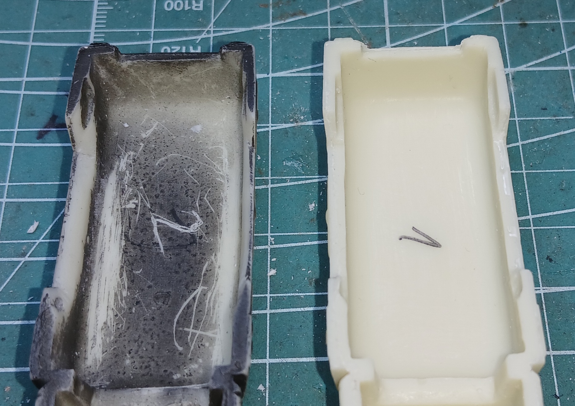

Resin on ühe asja poolest hea - kui on vaja värvist (kas siis pekkiläinud, või nagu antud juhul nähtavuse parandamiseks mõeldud õhukesest kihist) uuesti vabaneda, siis nitrolahusti võtab kõik maha sekunditega, sealjuures detaili kahjustamata.

Teine kere on oluliselt parem, ei nõua erilist lihvimist ega ka uksevahede ülekäimist.

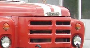

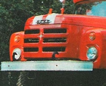

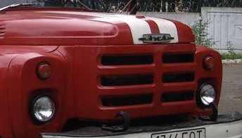

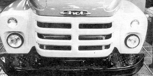

Sellel automargil on väga spetsiifiline tehasemärk kapotil. Aga seda selles mõõtkavas järgi teha on võimatu.

Raivo kirjutas: 7. 03. 2026 20:00 Sellel automargil on väga spetsiifiline tehasemärk kapotil. Aga seda selles mõõtkavas järgi teha on võimatu.
Tänapäevased 3D printerid võimaldaksid seda vabalt teha. Aga kuidas see mustlane ütleski: "Oleks tikku, teeks suitsu, aga pole tubakat."
