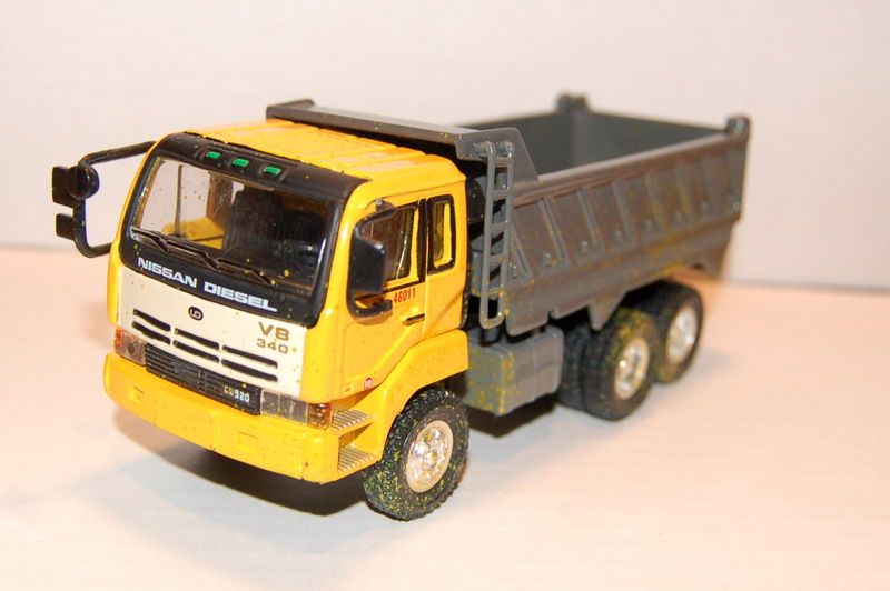

Leia 10 erinevust :)!
Baueri Kamaz ja Nissan
EDIT: Ma pole kade :), määrake siis porilaikude koordinaate ja suurusi.

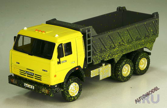

Postitusi: 190
Liitunud: 3. 03. 2006 10:13
Postitus Postitas Kaido S »
Sa oleks pidanud panema ka selle "tolmu" imitatsiooniga Kamazi pildi - nii tore oleks vaadata, kuidas kõik üksteise võidu täppide kordinaate ja diameetrit sisestavad :-)
