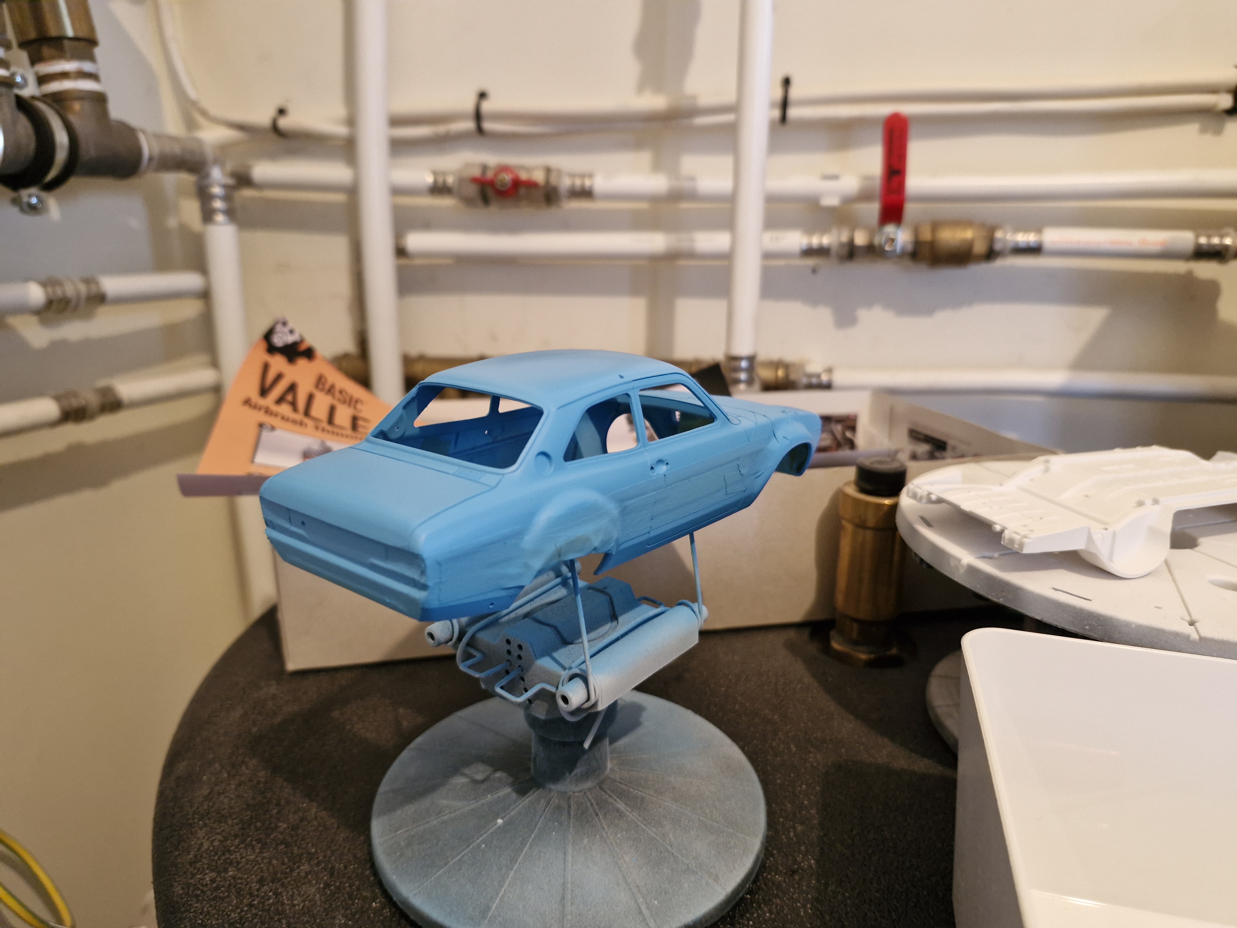

Alustasin järgmist projekti. Õigemini on see juba täies hoos.

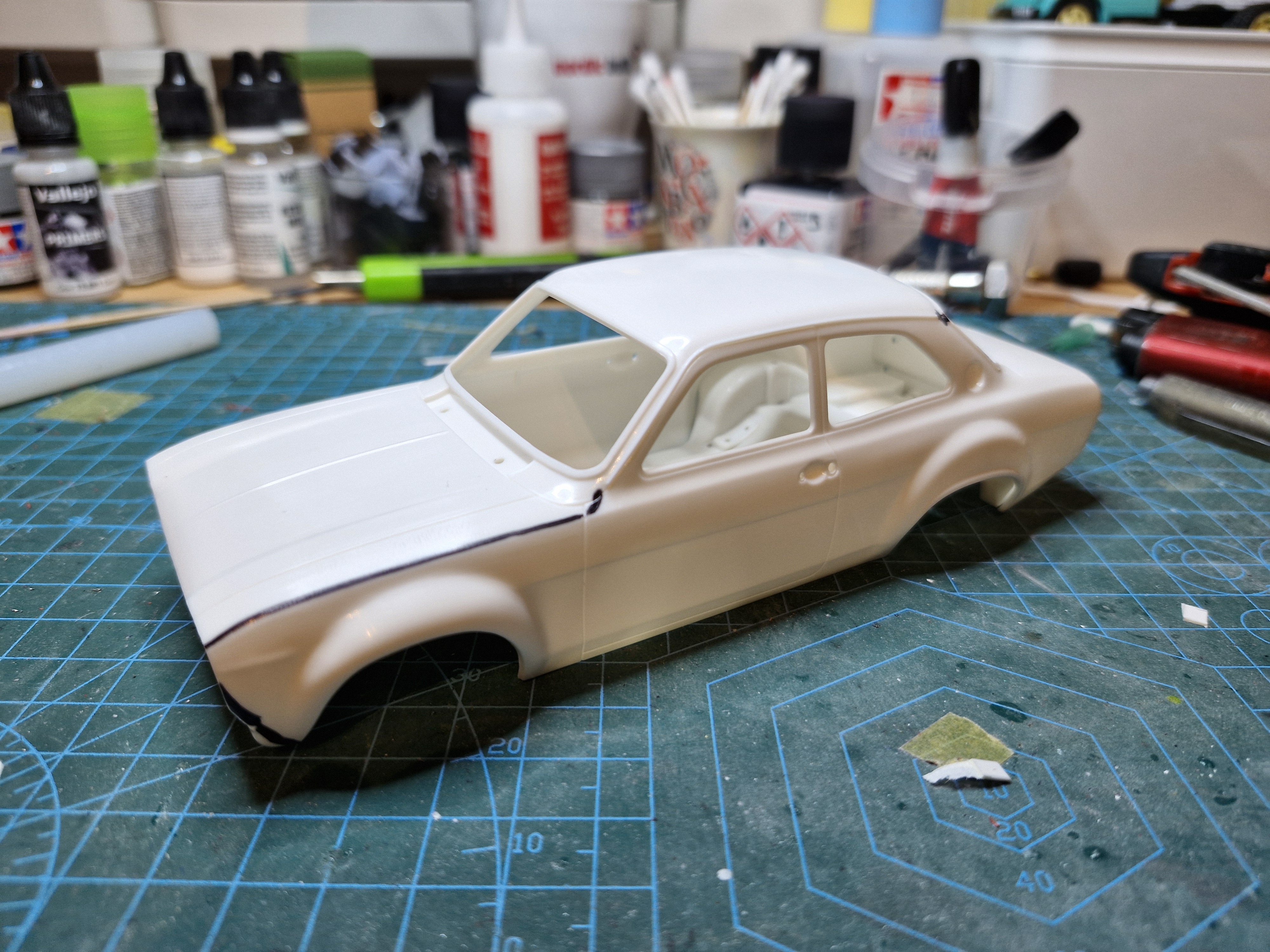

Pärast Sambarit olin päris mitme valiku ees, et mida ehitada järgmiseks. Tahtsin teha võistlussõiduki ja midagi vanemat. Samuti tahtsin proovida lõpuks ehitada Belkitsi mudelit, mida mul on riiulil päris mitmeid, aga ühtegi pole veel ehitanud. Seega jäid valikusse MG Metro 6R4 ja Ford Escort RS1600 Mk1. Kasutusjuhendeid lapates ja mudeleid võrreldes tundus mulle, et Escort on võimalik Minimaailmaks valmis ka jõuda, seega sai see ka valitud.
Kui alguses tundus, et tuleb üsna lihtne ehitus, siis natuke süvenedes tuli välja mitmeid erinevusi, kus kasutusjuhend näitas ühte lahendust, aga päris autol oli hoopis teine lahendus. Seega veidi infot otsida ja leiutada tuli.
Kere oli suhteliselt väheste vormijälgedega ja üsna kiirelt valmis värviks.
Siiani on Belkits jätnud üsna hea mulje. Detailide kokkusobivus on väga hea ja vormijälgi ülemäära palju pole. Kasutusjuhend ainult vajab korraliku uurimist, et miskid sammud õigel ajal tegemata ei jääks.

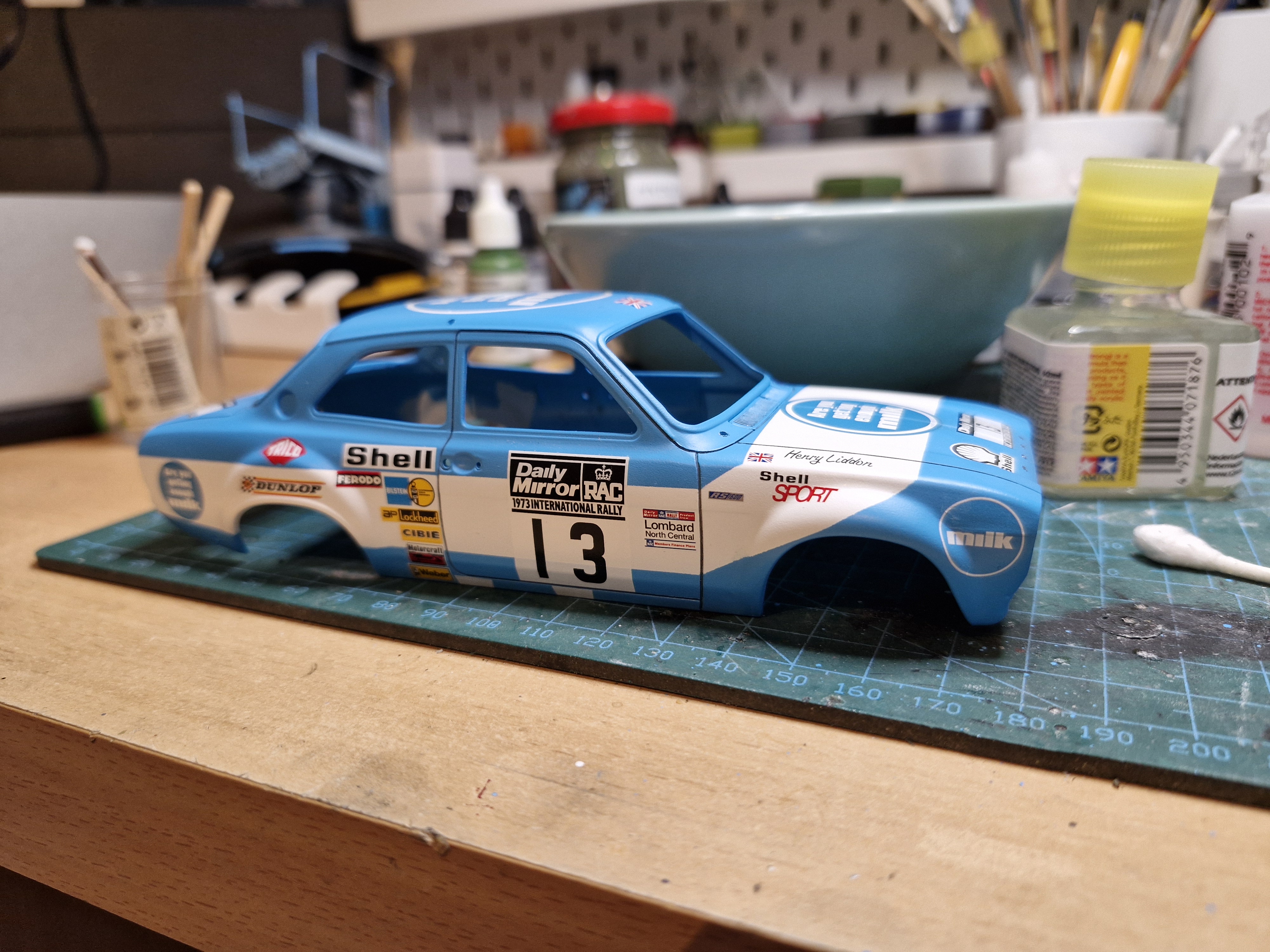

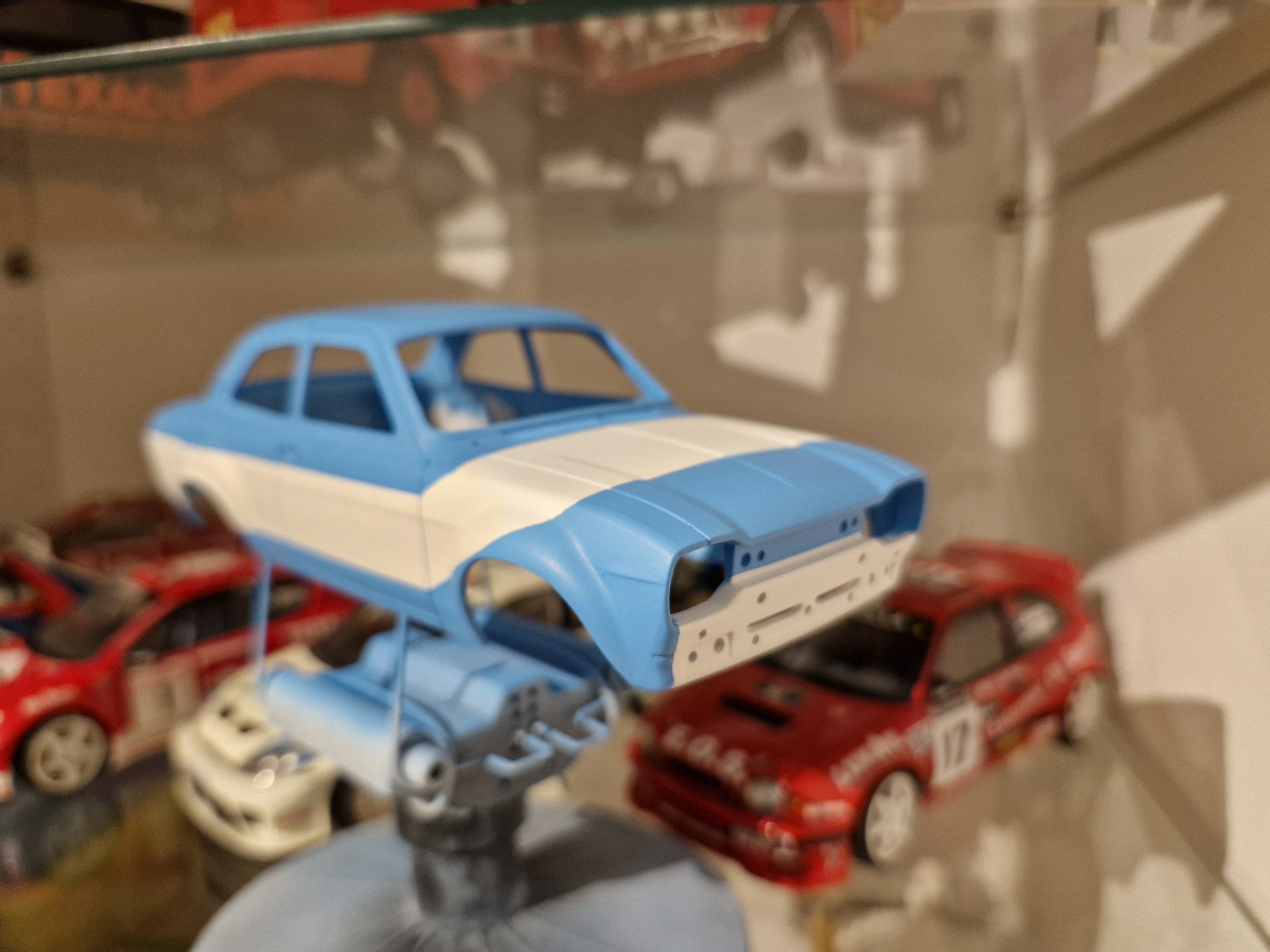

Tere,
Teine postitus ka kohe järgi.

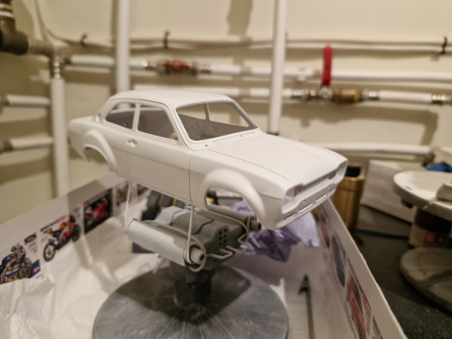

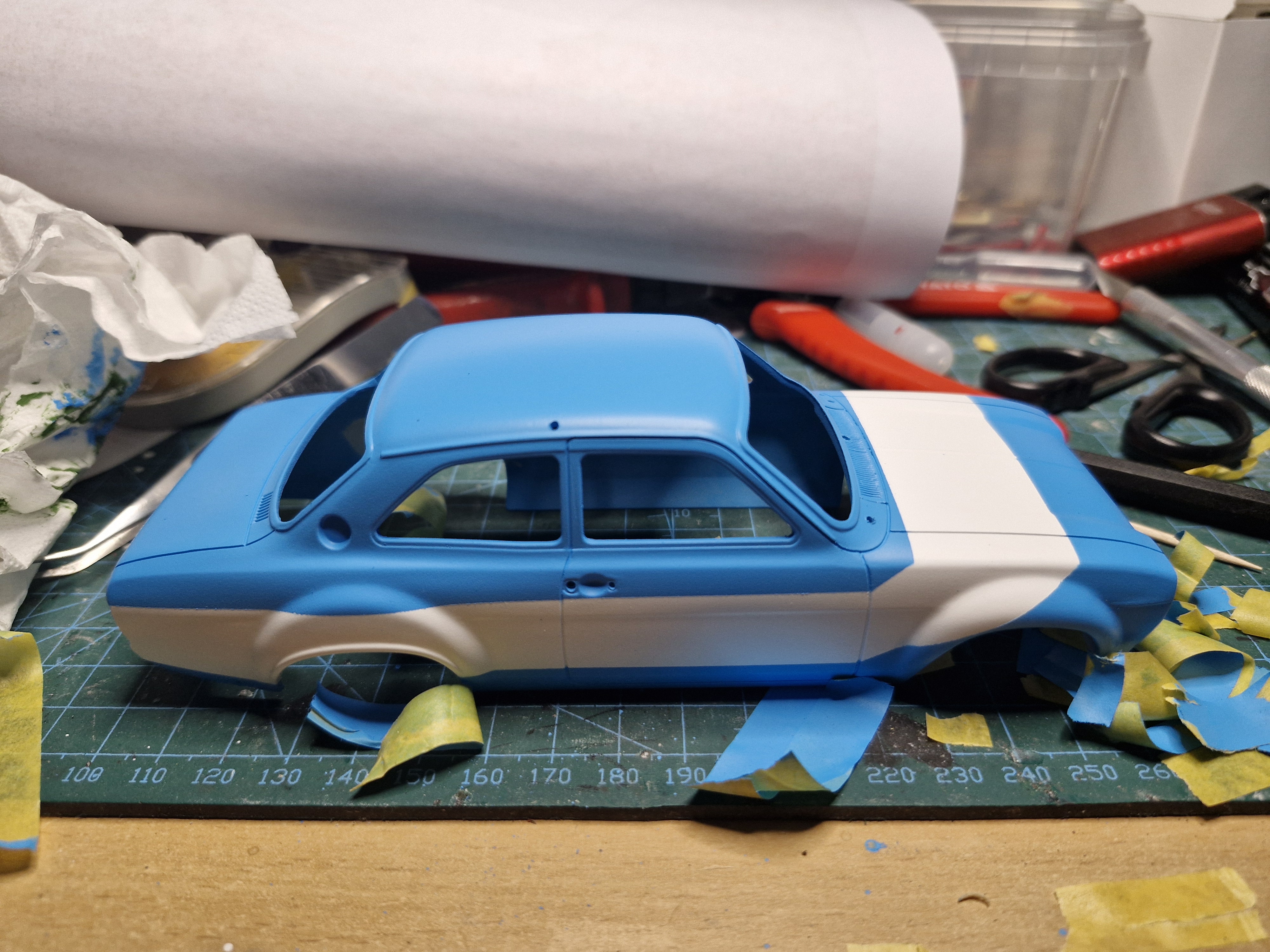

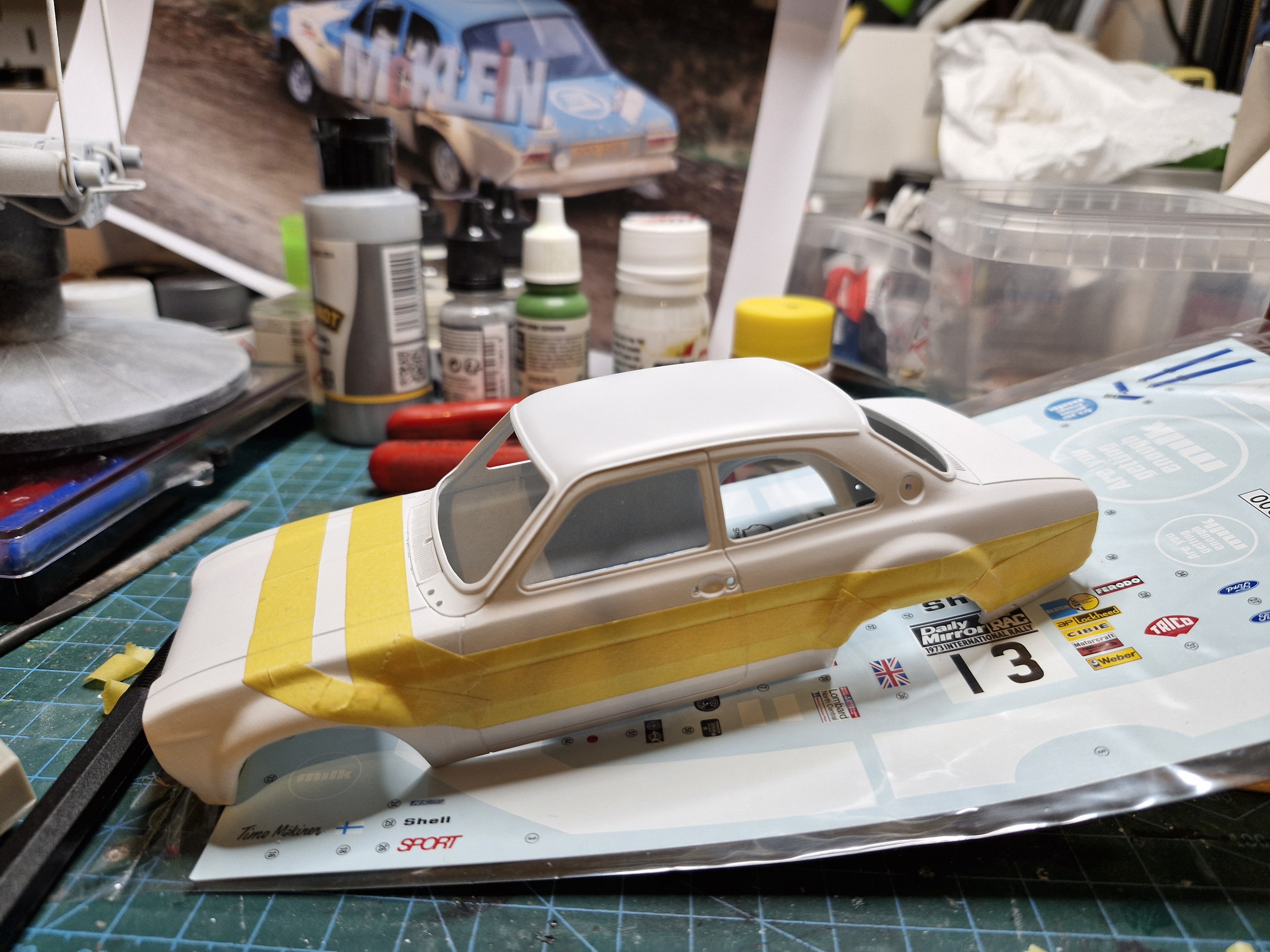

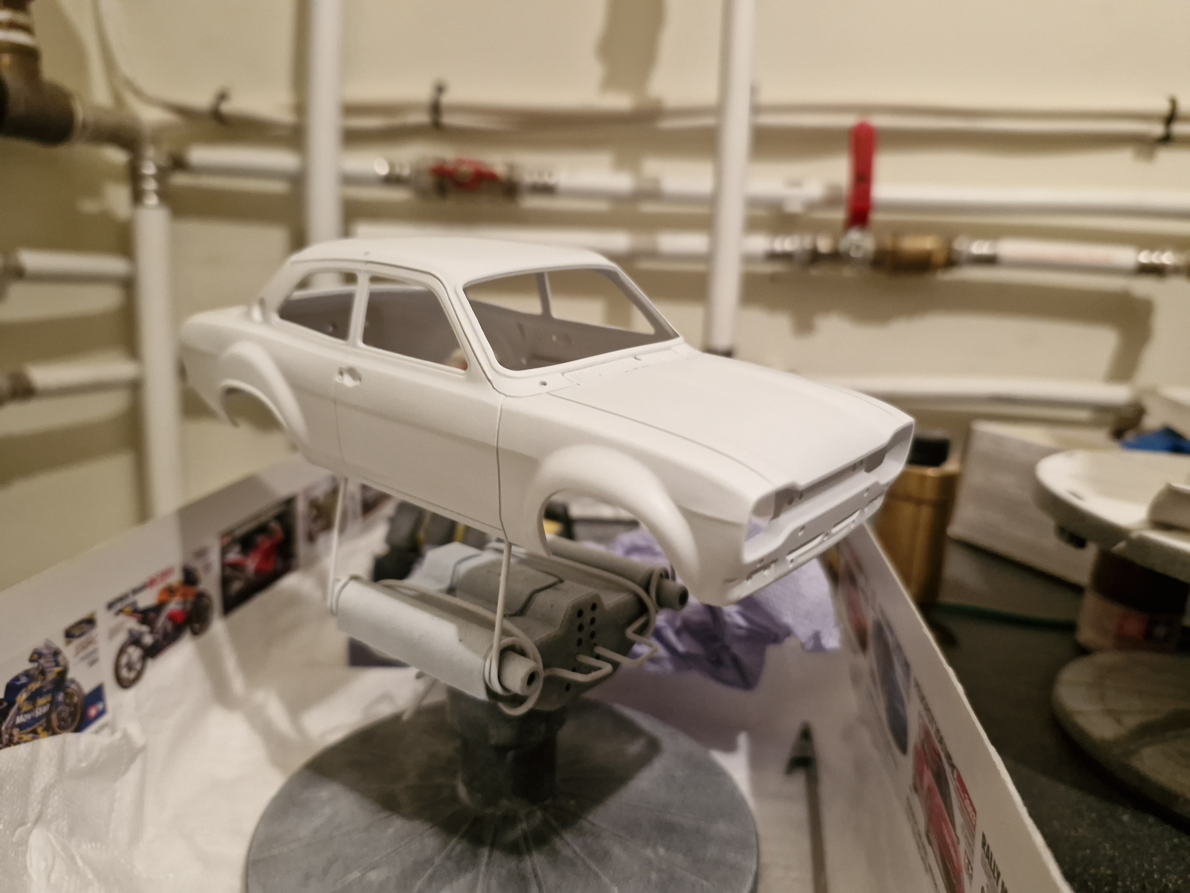

Belkits annab variandi, et kas valged osad autole kleebistega peale kanda või hoopis värvida. Valisin veidi keerulisema-lihtsama tee ja värvisin need triibud peale. Põhjuseks see, et kui kleebiste faasis jääb kuskilt mingi vahe kleebistele sisse, siis selle parandamine on veidi keeruline. Lihtsam on kohe alguses õiged kohad ära maskeerida. Keerulisem on tagada see, et teip igalpool ilusti vastu kere oleks ja et värv kuskilt alla ei pääseks. Paar sellist kahtlast kohta oli, aga sain veidi korrigeerida neid.

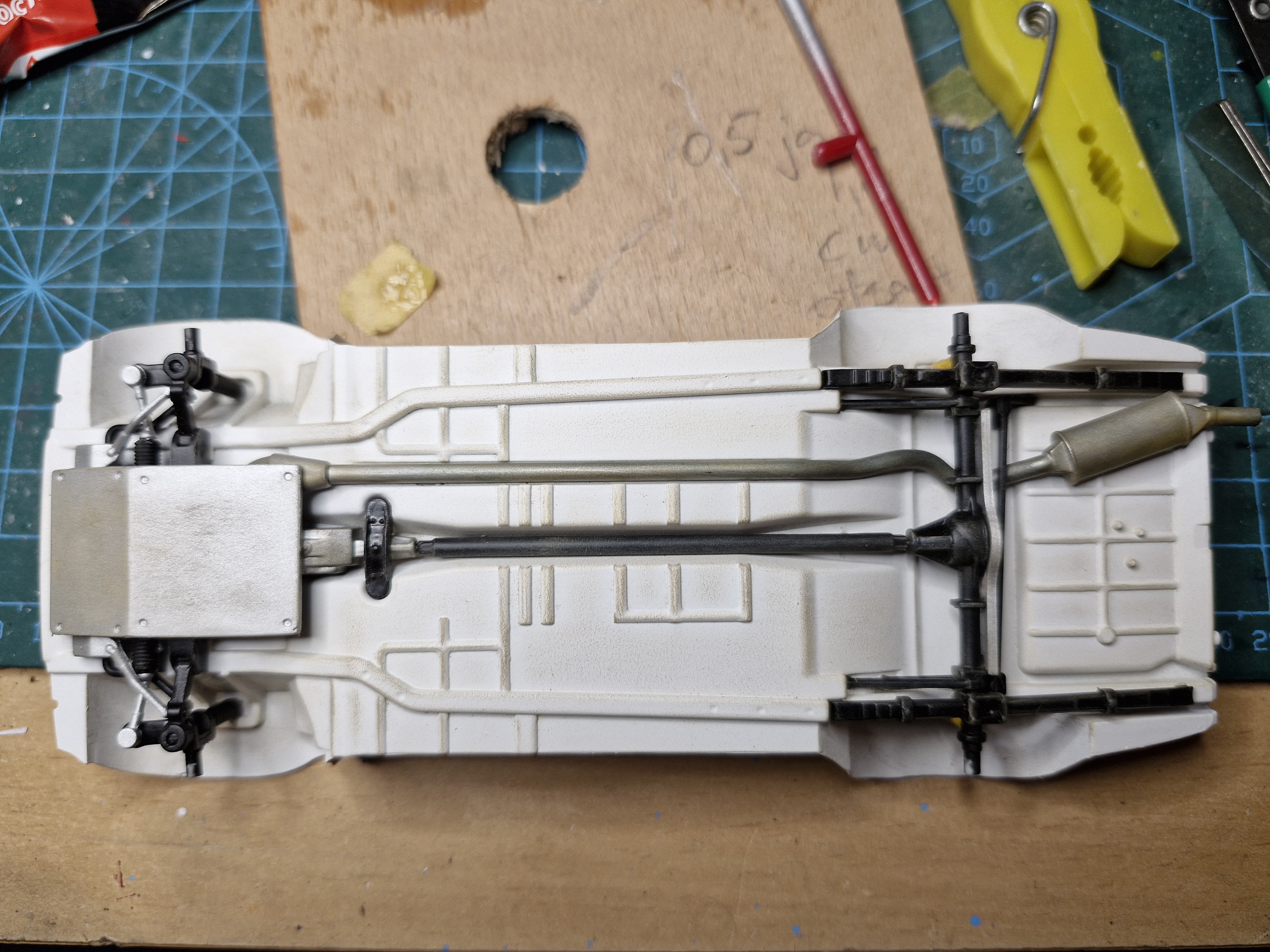

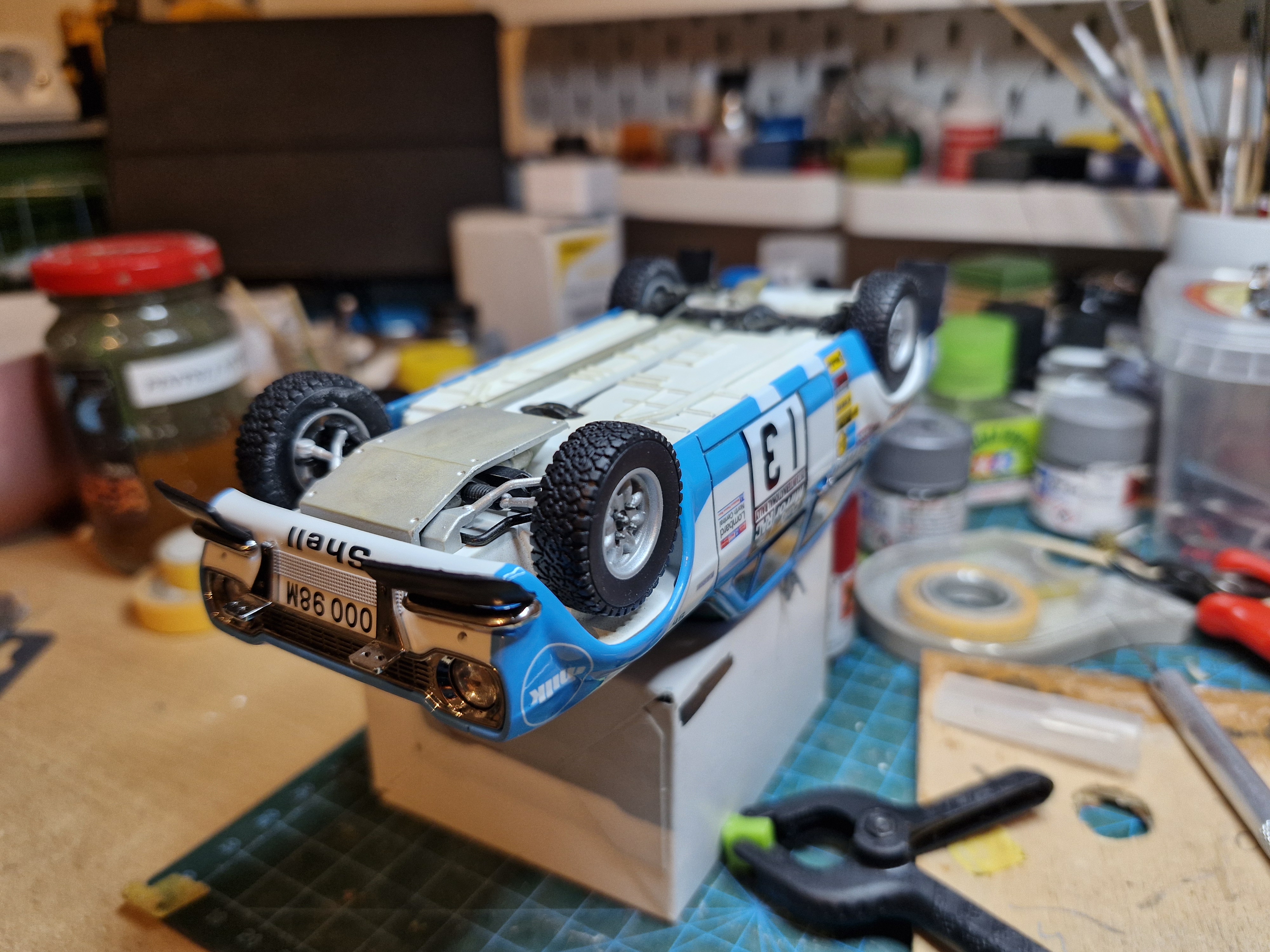

Kere valge: Maskeerimine: Kleepsude ootel: Vahepeal sain kokku ka põhja ja veermiku. Tundus kuidagi patt jätta see klantsvalge, seega otsustasin veidi tolmutada seal, et veidi määrdunud ilmet anda: Cheerz,
Eero
Eero

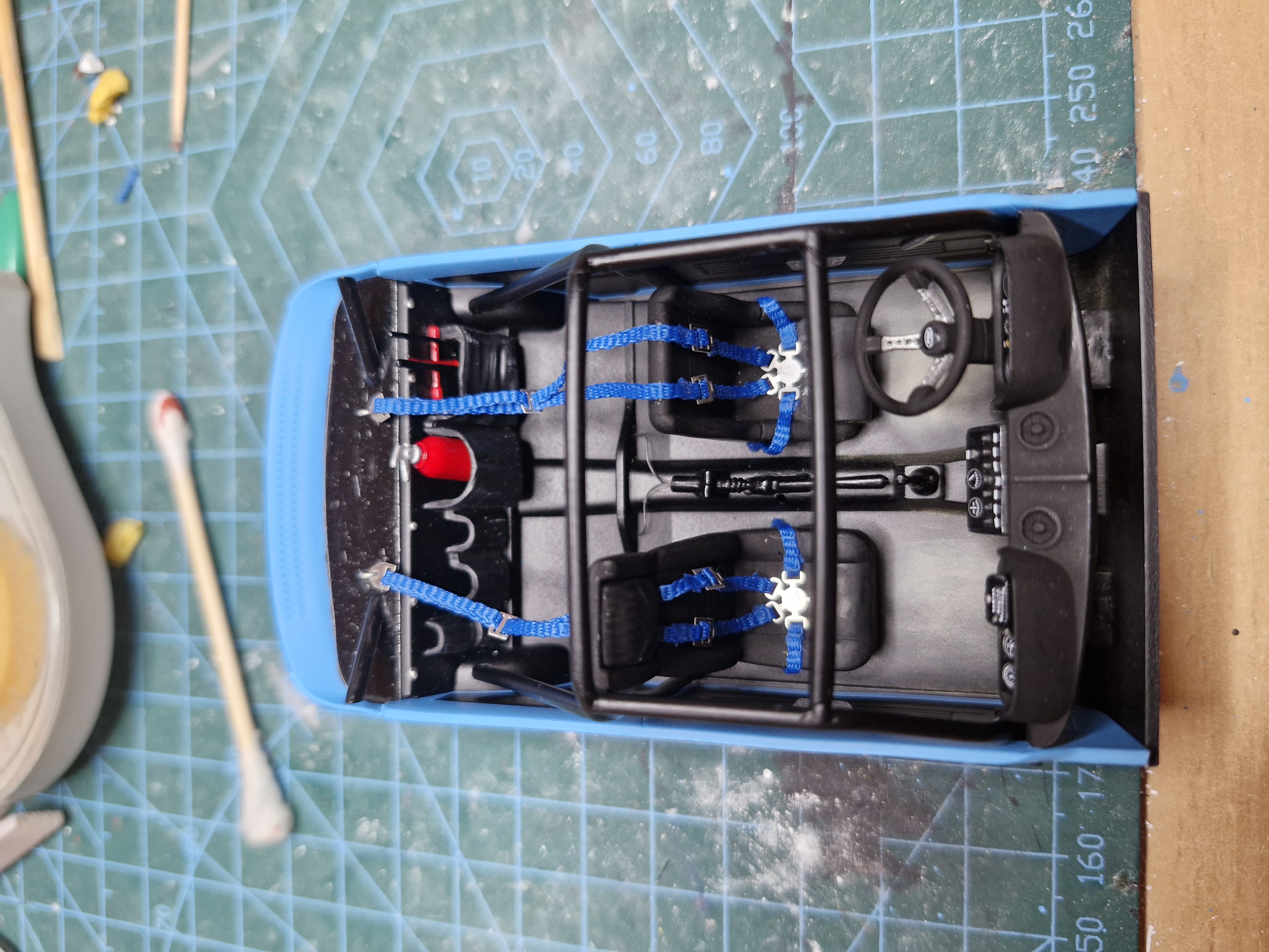

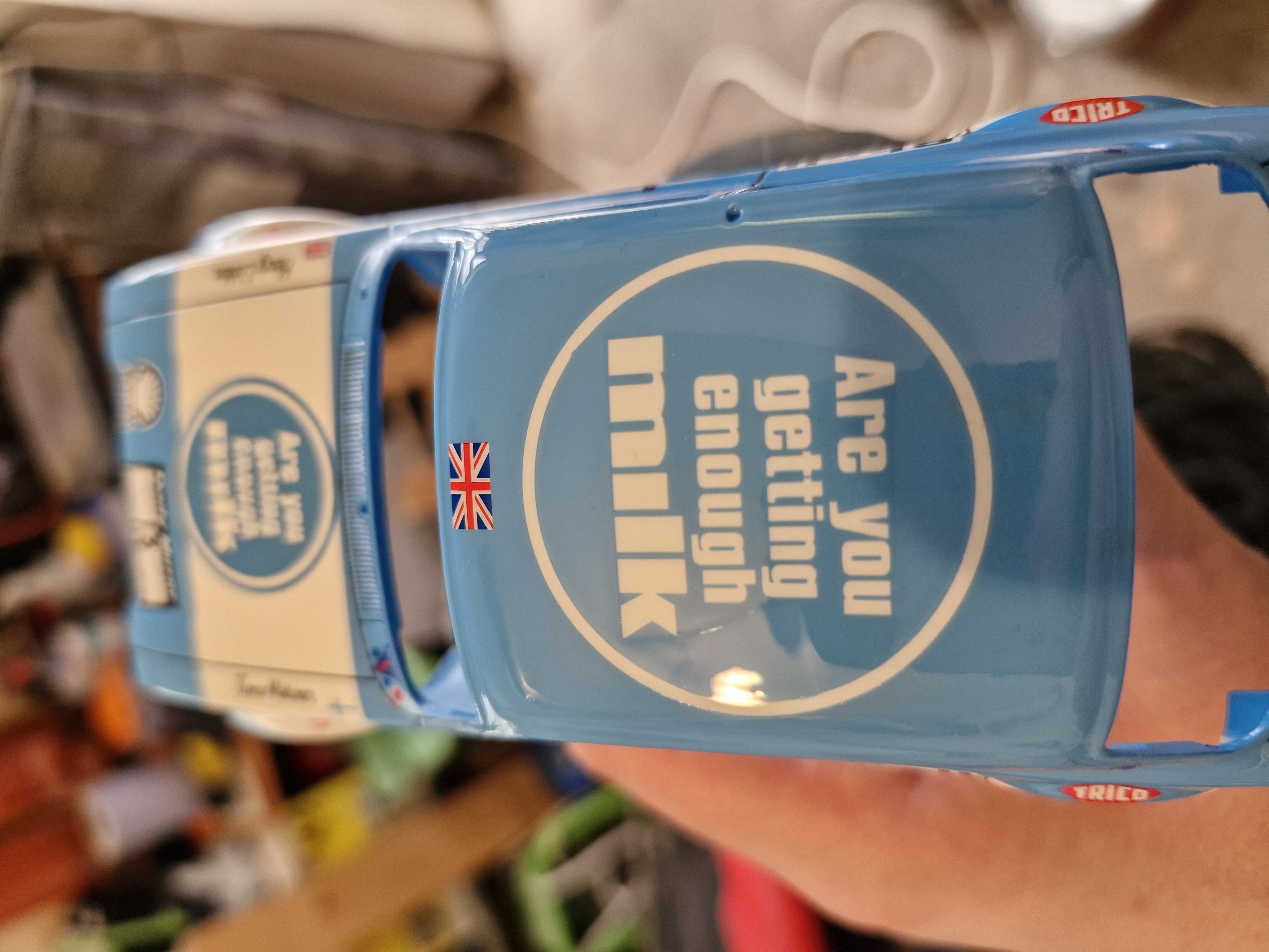

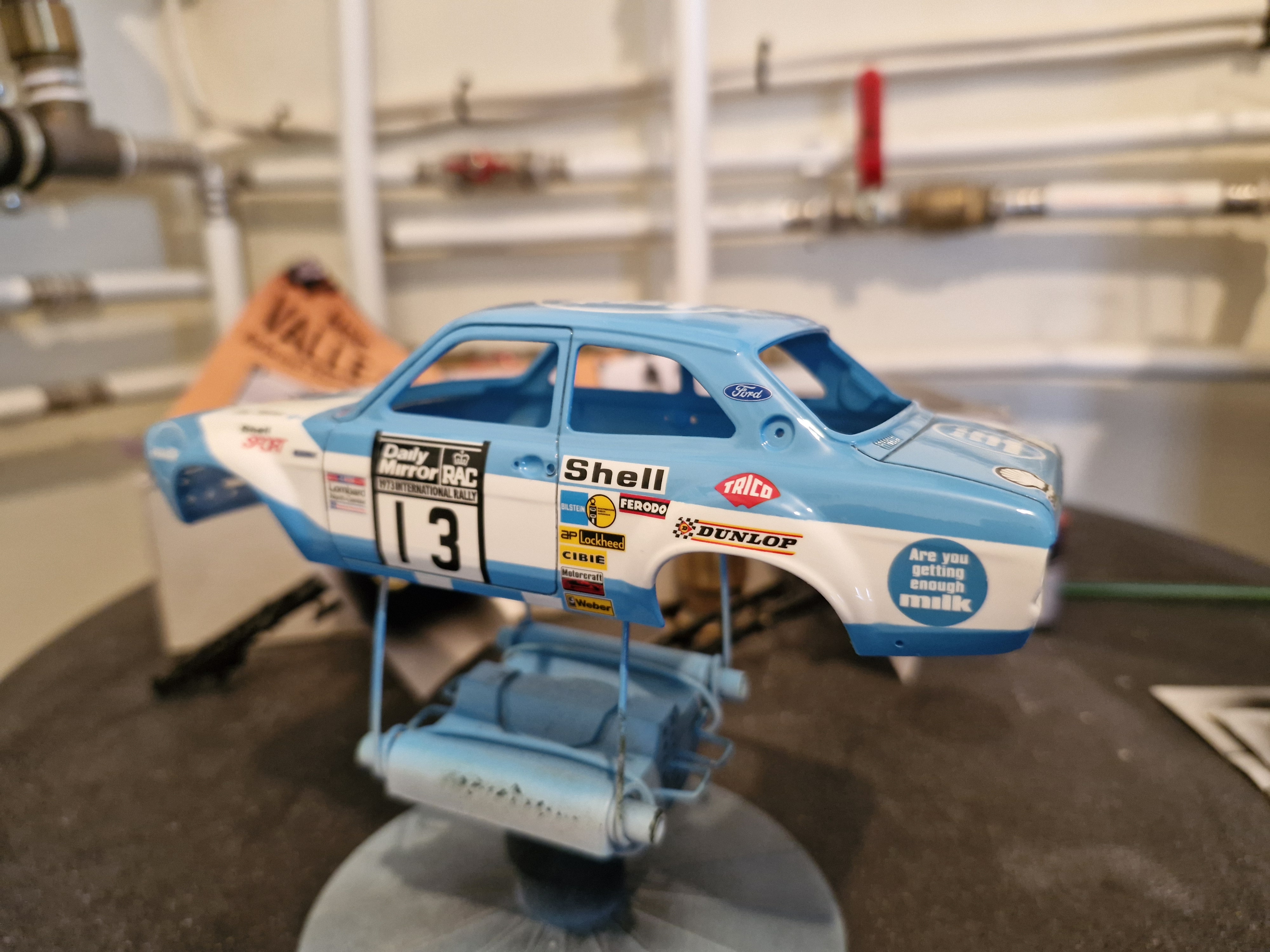

Tere,
Vahepeal on veidi aega mööda läinud ja auto on jõudsalt edenenud.

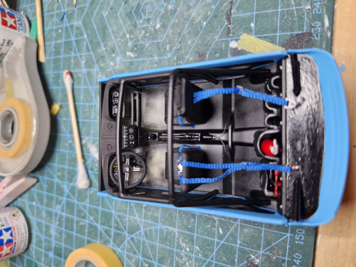

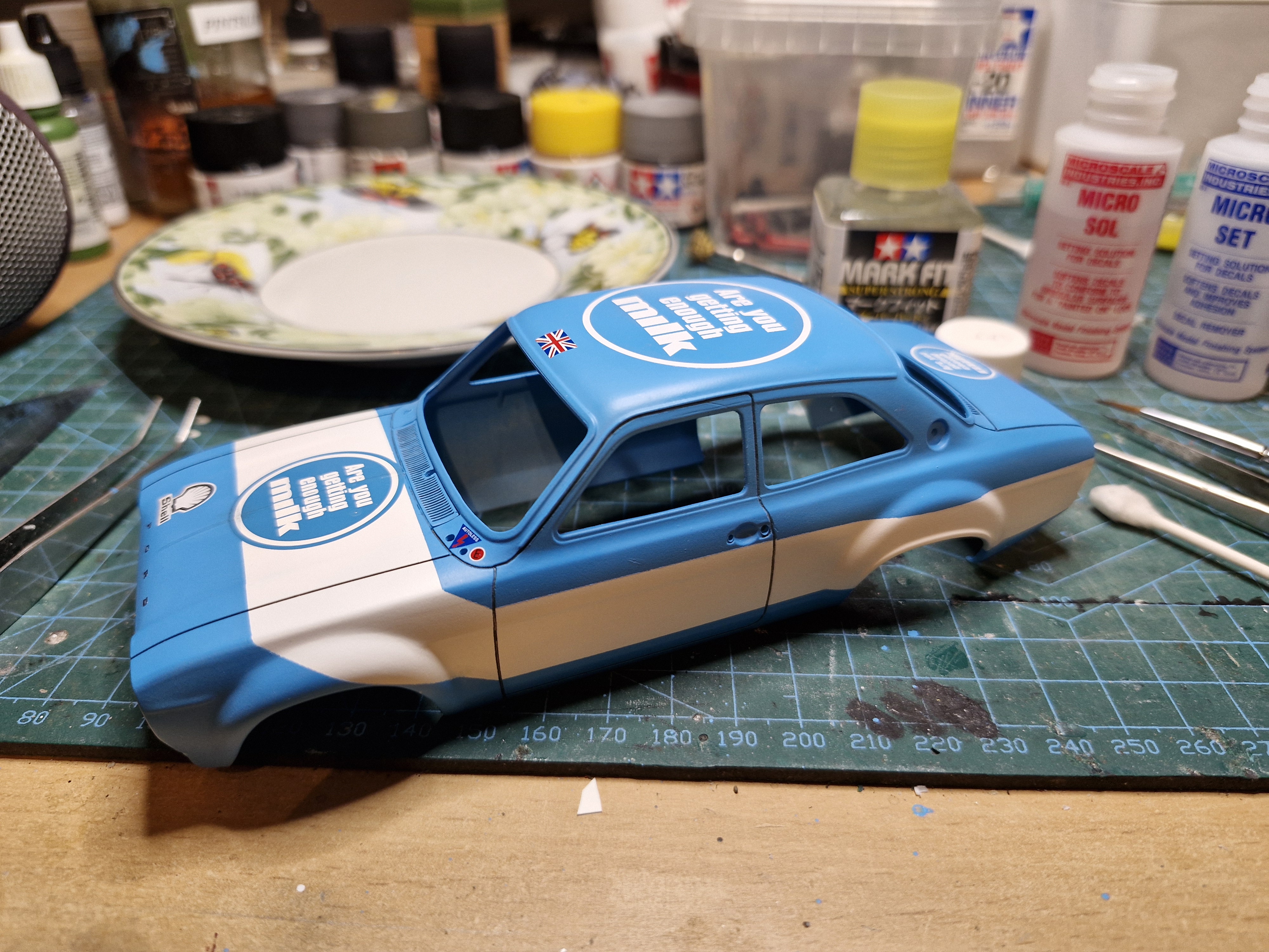

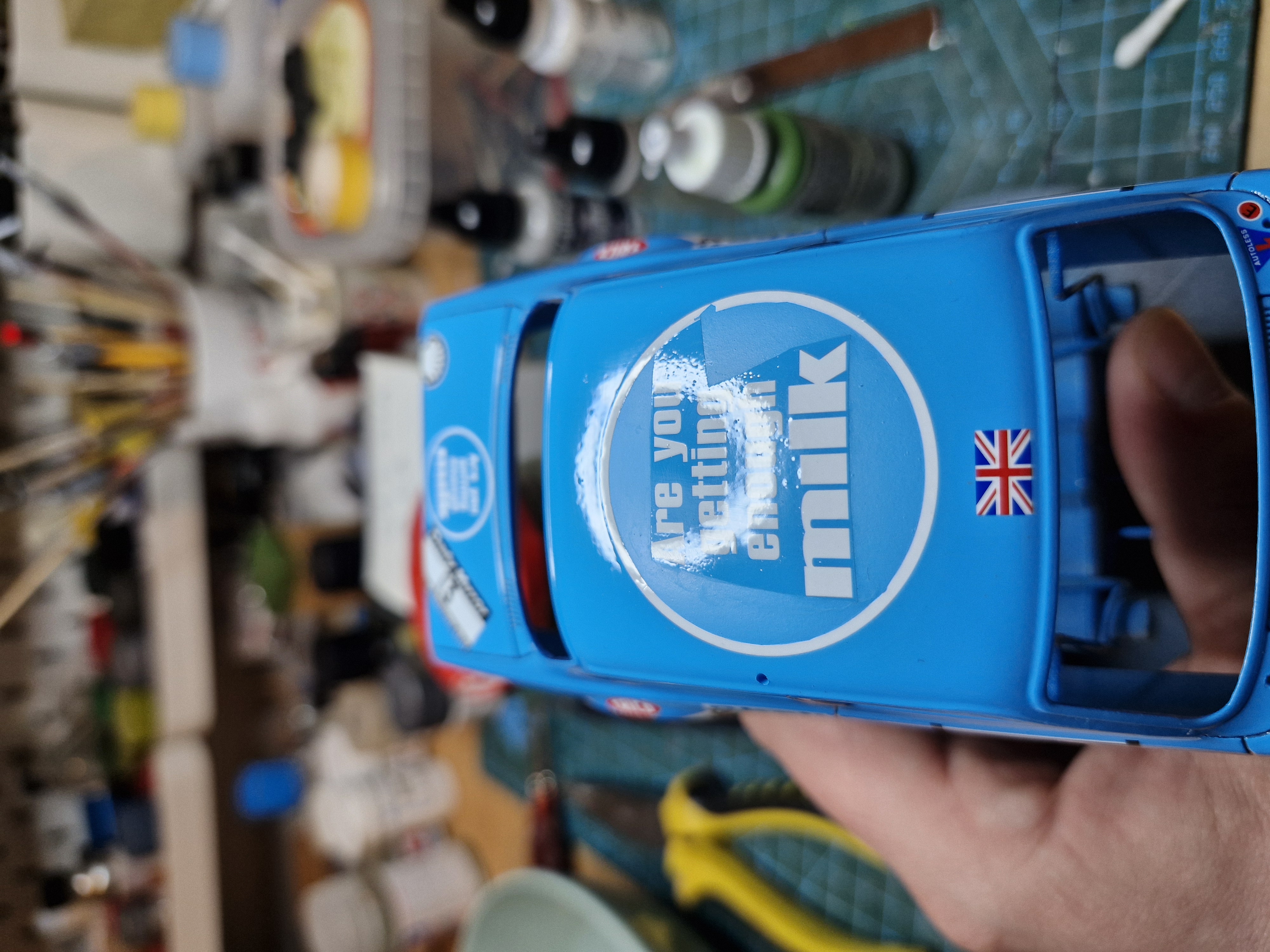

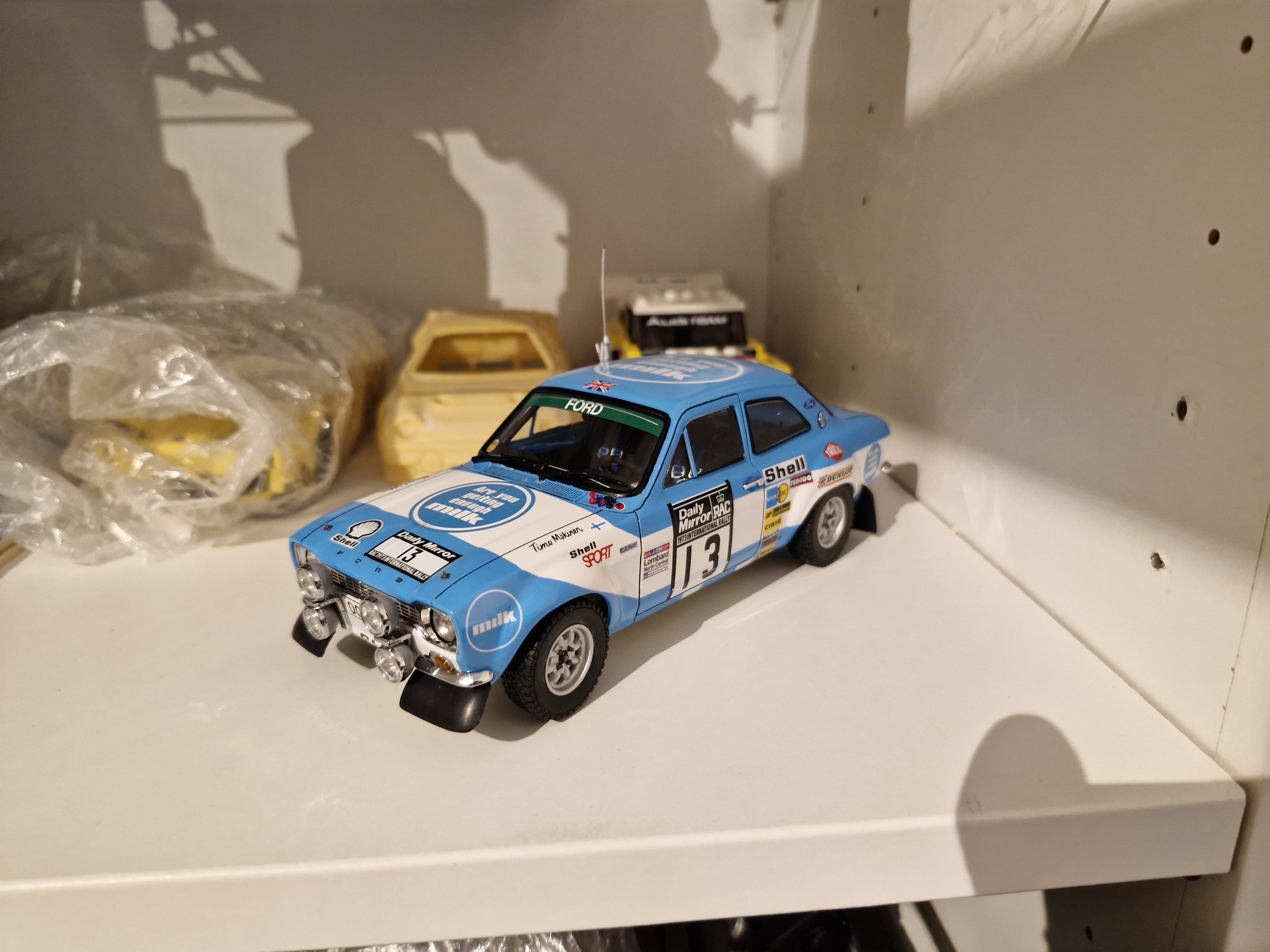

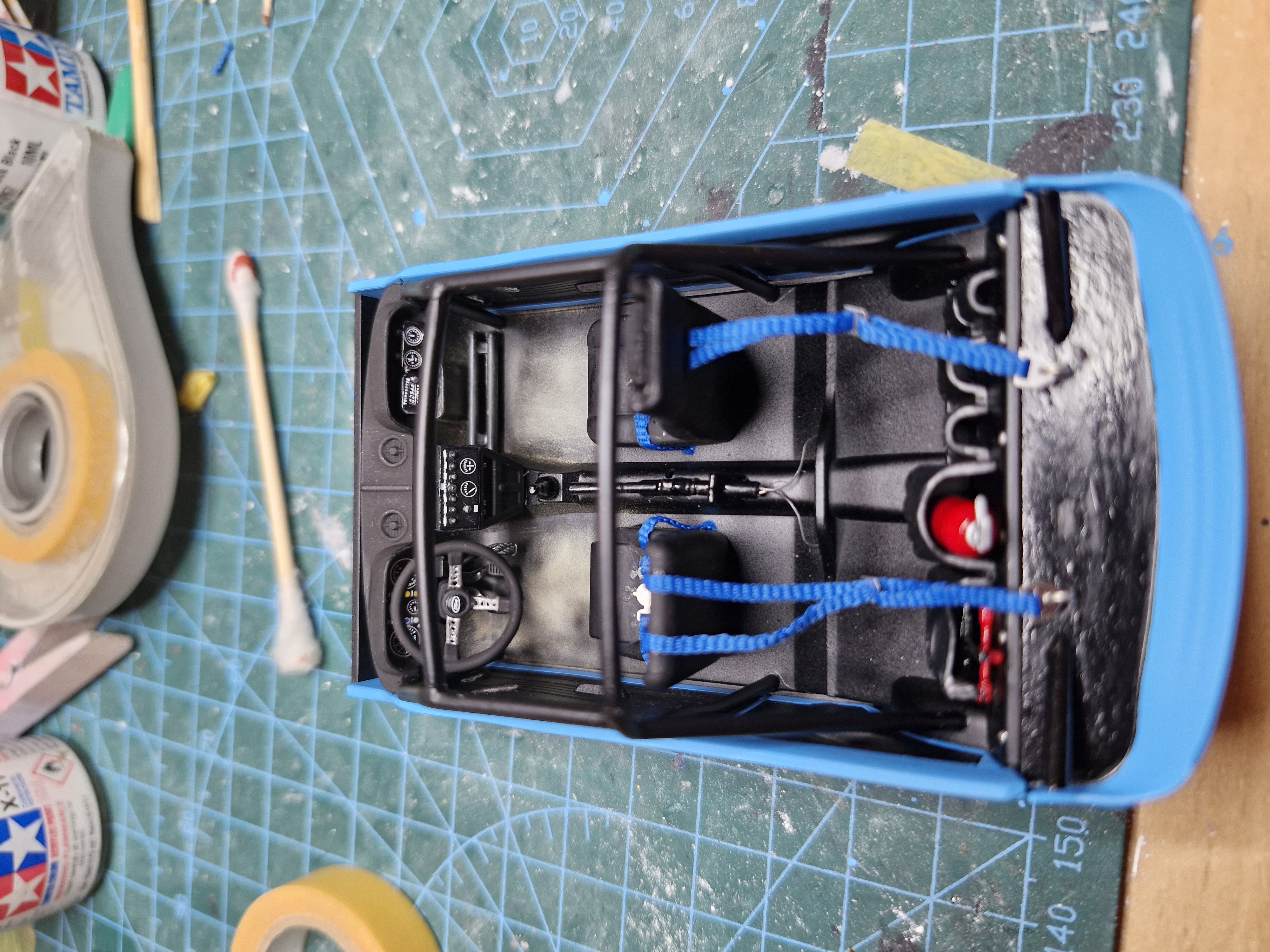

Seekord proovisin mudelil teha nii, et tegin paneelivahed enne lakkimist. Kuna kasutan 2K lakki ja see täidab paneelivahesid täitsa usinalt, mistõttu on hilisem värvimine veidi keerulisem, siis tahtsin juba eelmisel mudelil proovida paneelivahesid enne lakki värvida. Õnnestus täitsa hästi. Kleebised läksid üsna hästi peale. Paaril kleebisel oli probleeme silveringiga. Ühe kleebisega isegi nii, et pärast lakkimist sai kleebis lahti lõigatud ja maha võetud. Decal fixiga tagasi pandud, kleebis ja ümbritsev paneel matistatud ja ühtlasemaks lihvitud ja seejärel paneel uuesti lakitud. Seiklusi oli, aga tulemus jäi täitsa hea. Sisu sai valmis. Turvavööde komplekt oli mudeliga kaasas. Omalt poolt lisasin mütsiriiulile kinnituspunktid. Ja siis eile õhtul viimast nokitsemist tehes oligi järsku see mudel valmis. Kapotisplindid tegin veidi detailsemaks, kui nad mudeliga kaasas on ja antenni tegin pehmemast tamiilist, et oleks lihtsam mudelit tõsta. Veidi oli probleeme klaaside paigutamisega autosse. Need sai korduvalt ette proovitud ja korrigeeritud nii enne kui pärast värvi, aga ju siis lakikiht andis veel muutuse. Panen siia ühe pildi, mille kiirelt tegin, kui mudeli riiulile tahenema tõstsin. Püüan sellega Taneli juurde jõuda, et saaks ilusad pildid ka. Cheerz,
Eero
Eero

Ilus tulemus ja vanemad rallikad ikka pilkupüüdvamad
