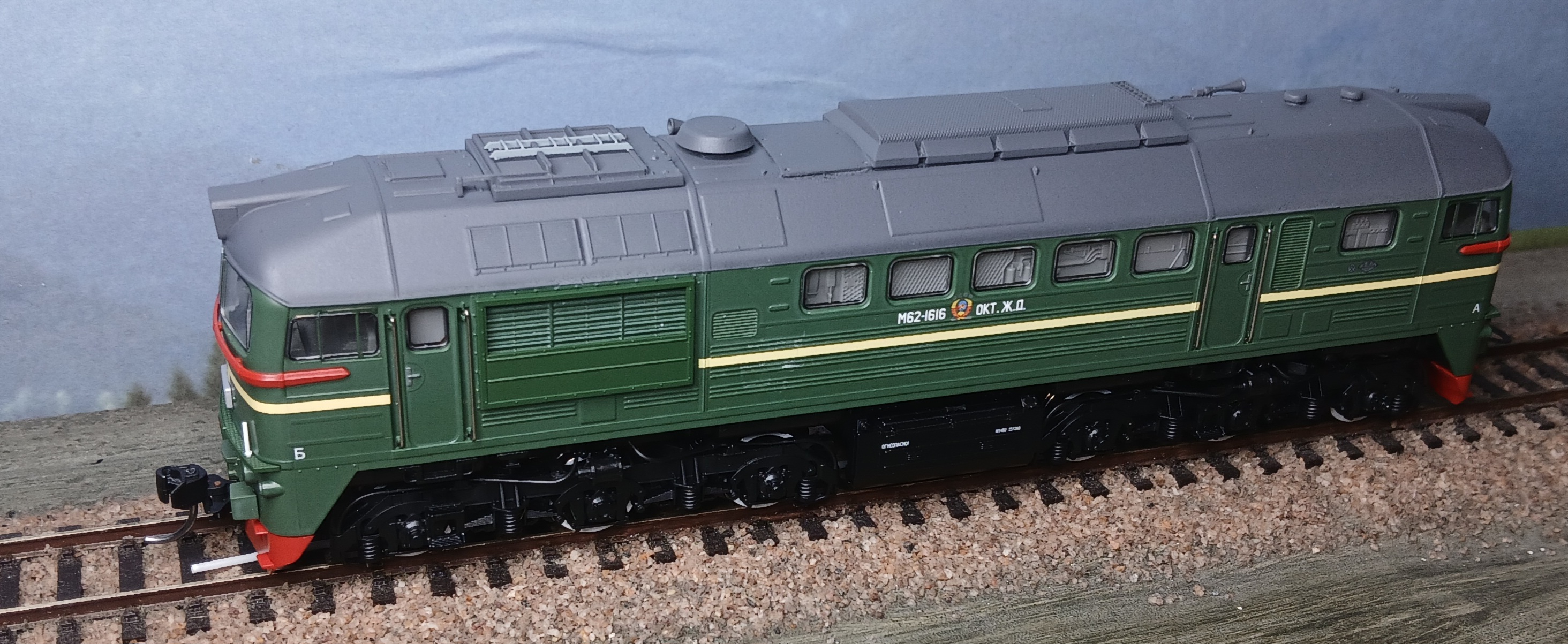

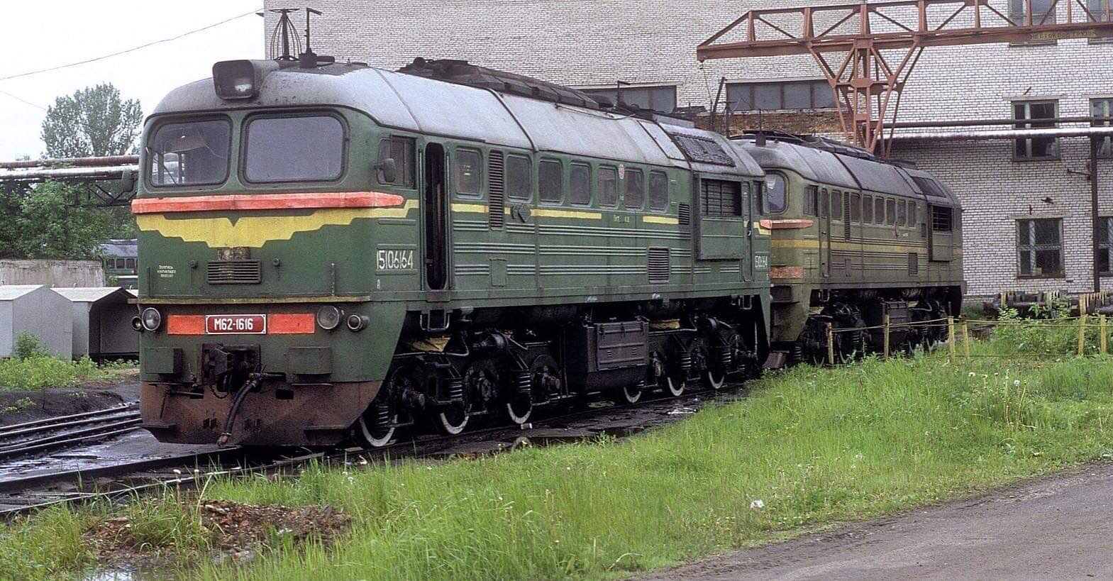

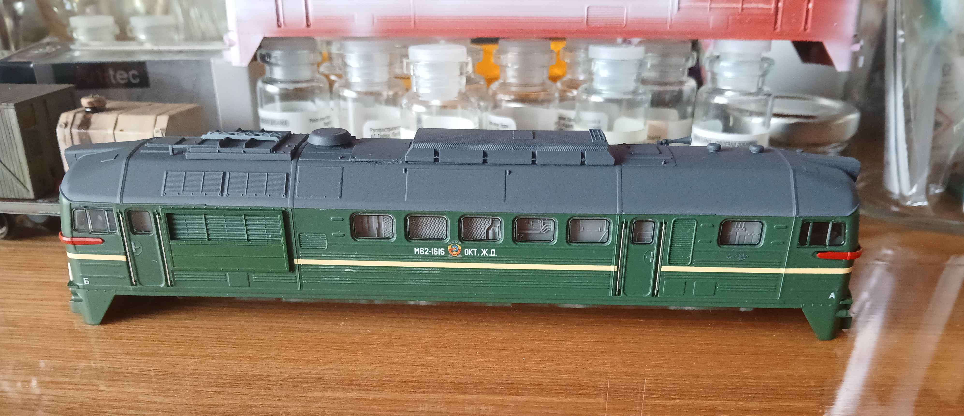

M62-1616 Tehasemudeli katus ei vasta sellele mis antud numbriga veduril peaks olema; mudel on korstendega, aga peaks olema summutiga.

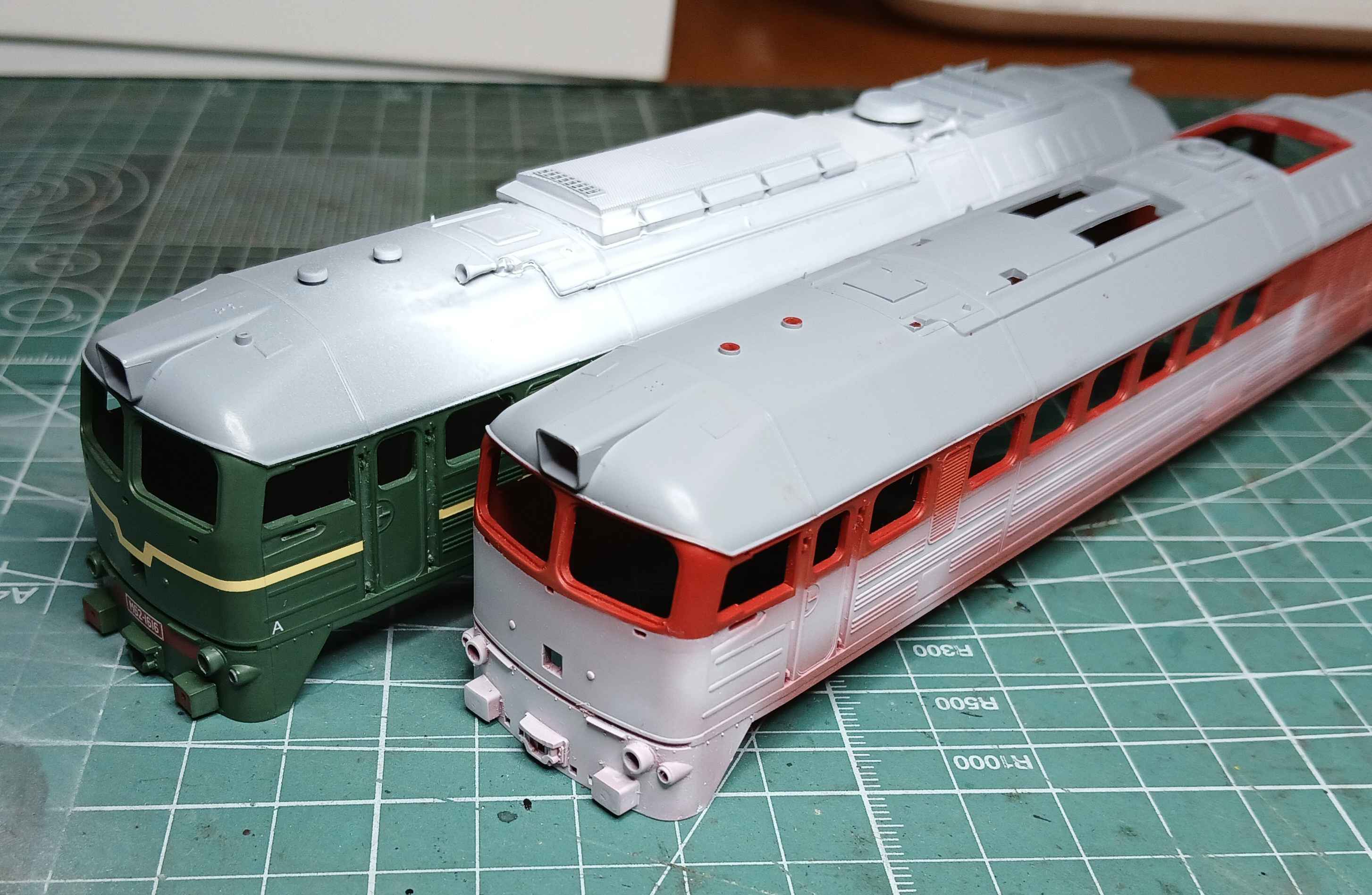

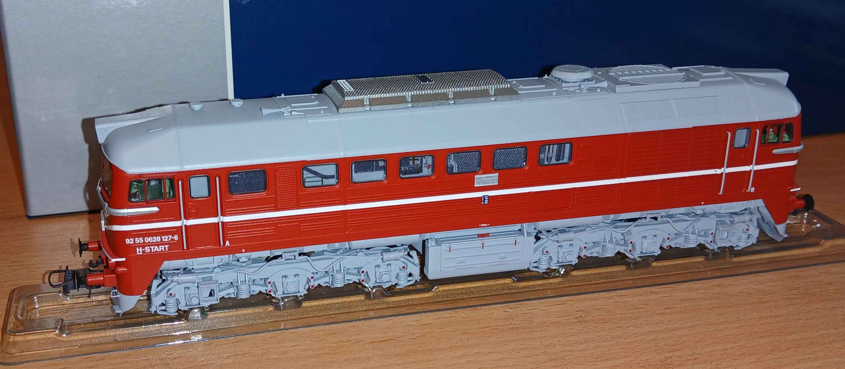

Teine vedur on spetsiaalselt UZ M62-1391 (UZ - Ukrzaliznytsya; Ukraina riigiraudtee) projekti tarvis ostetud MAV M62-127 (MAV - Magyar Államvasutak; Ungari riigiraudtee).

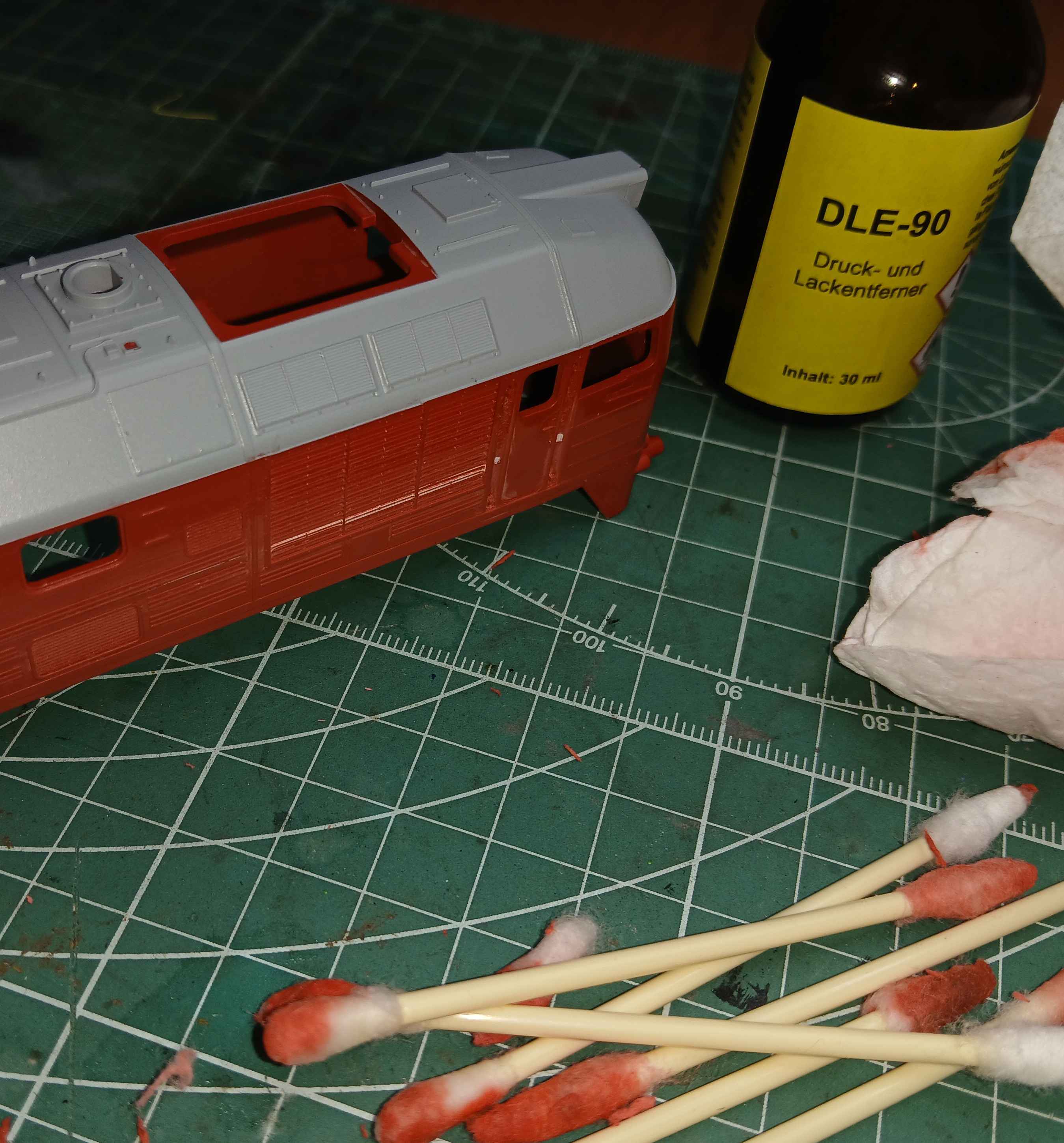

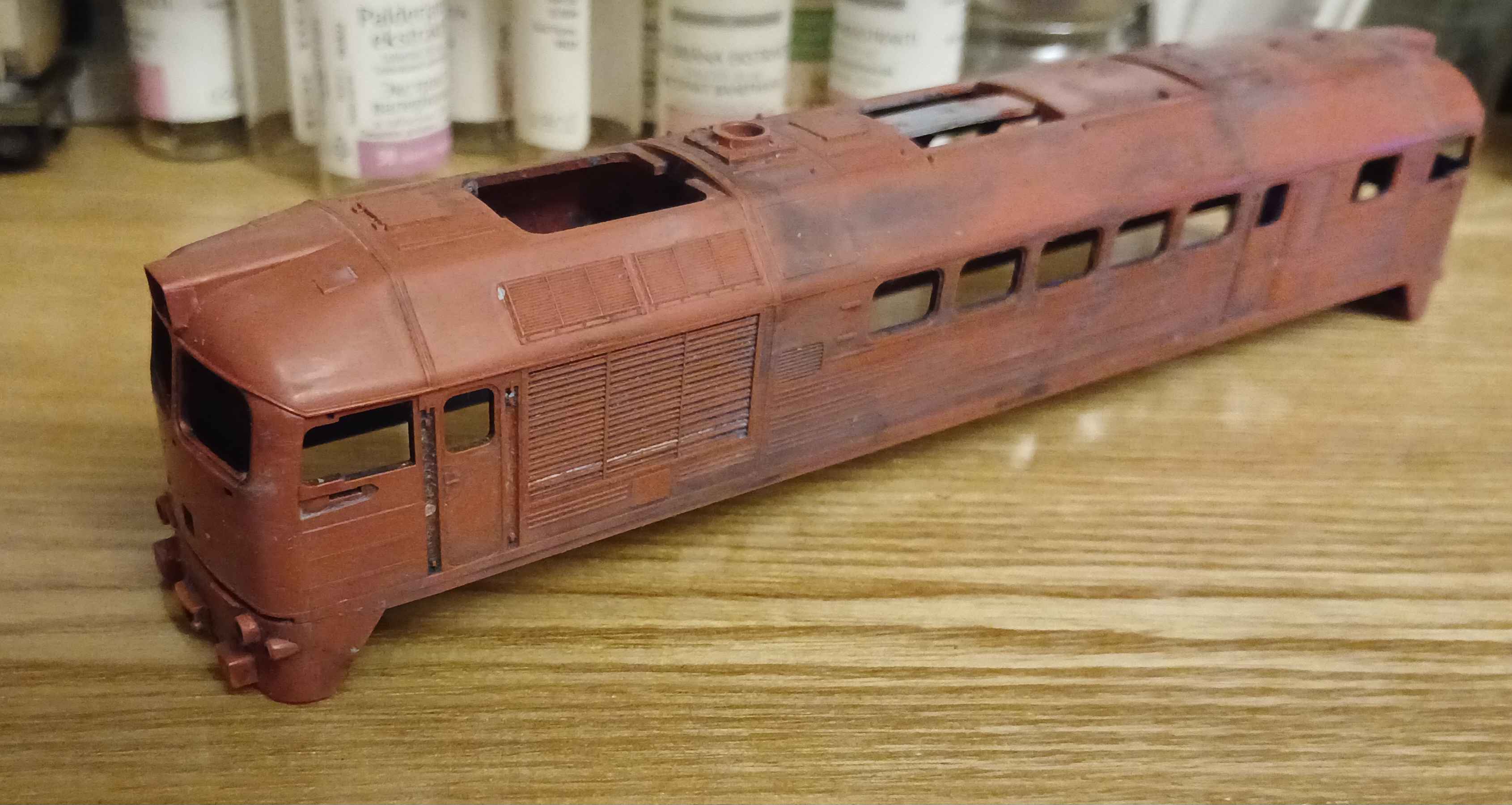

Mis pekki on määratud minema, see sinna ka läheb!
Värv maha!

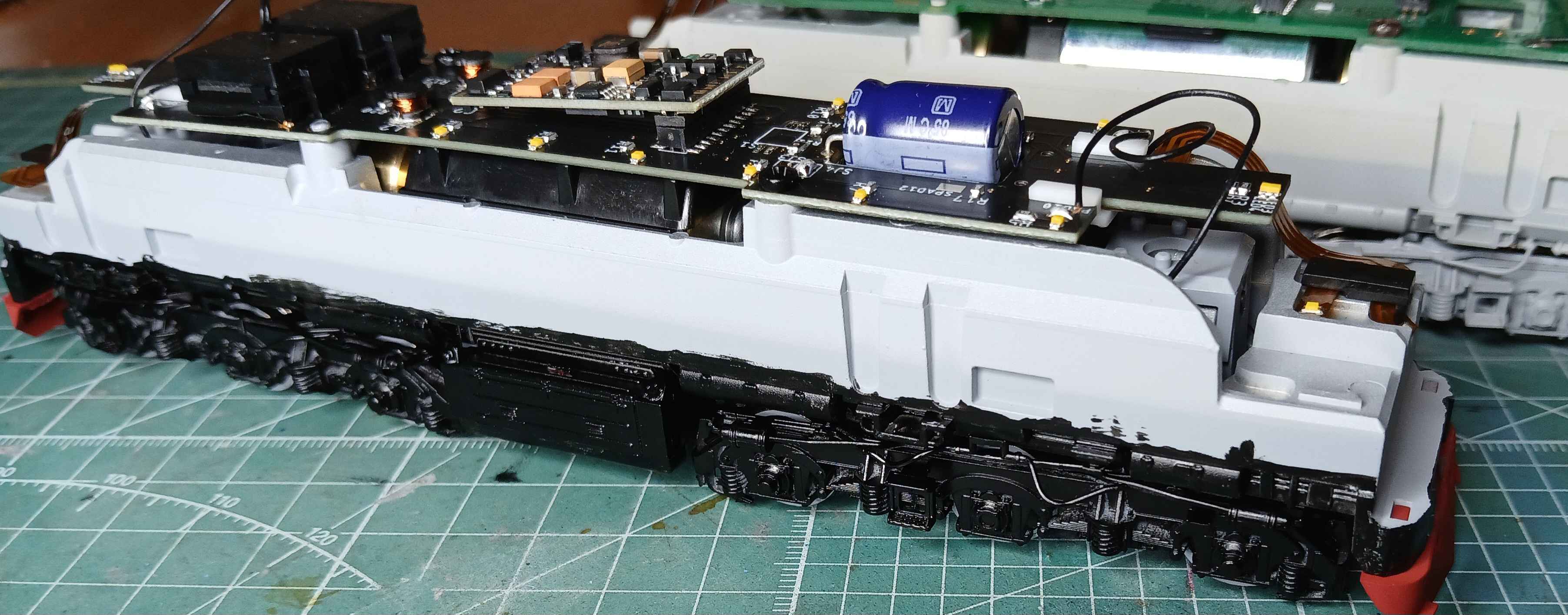

Veduri käiguosa ka värvitud

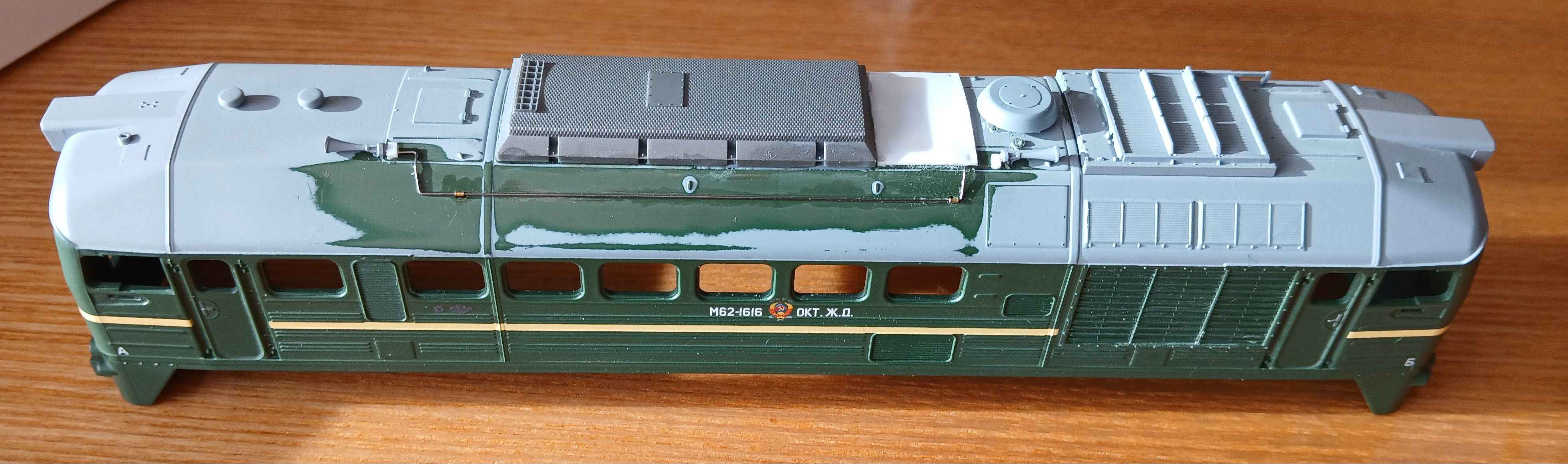

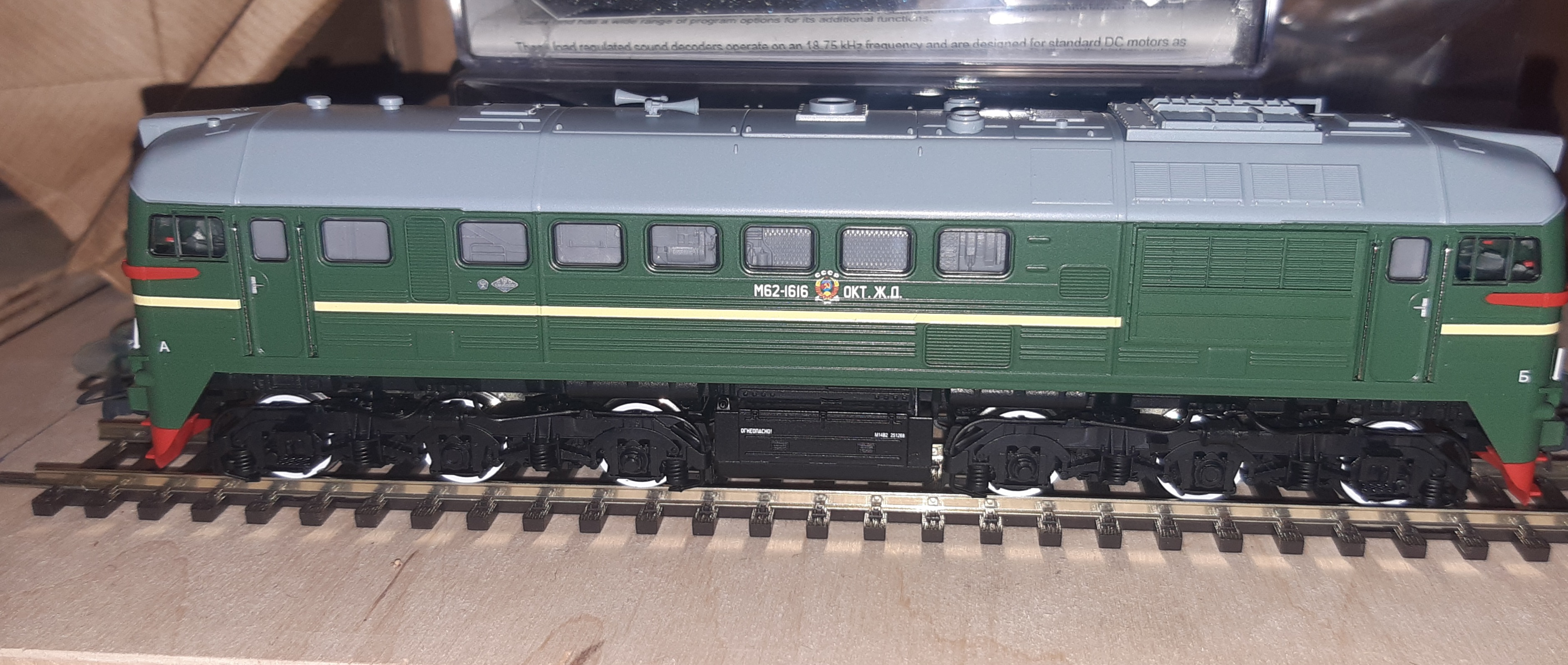

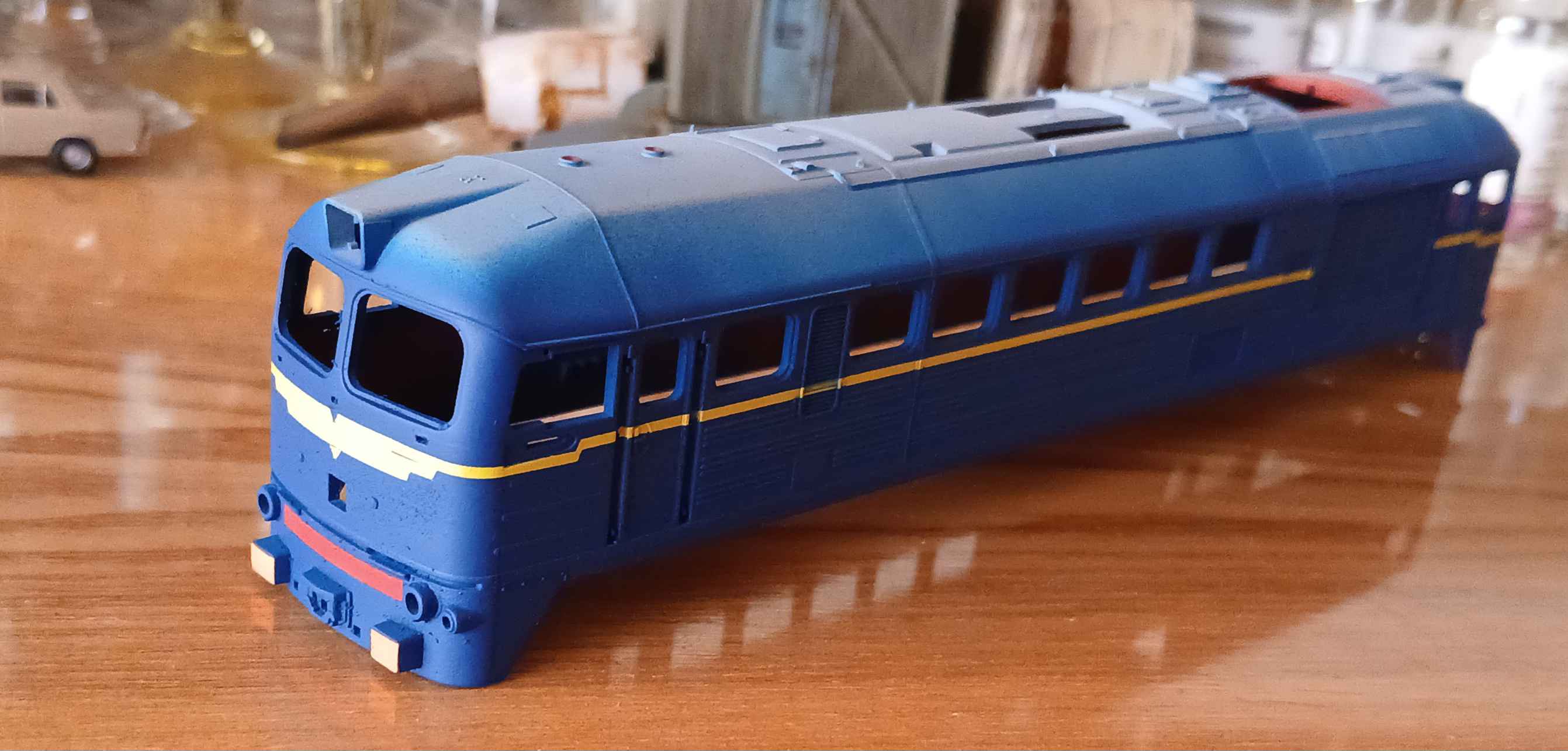

M62-1616 on põhimõtteliselt valmis

Re: Kahe 1/87 mõõdus Roco M62 tüüpi veduri ümbertegemine
Postitus Postitas Ints28 »
Tulemus päris hea saanud, ei saa arugi et midagi tehtud oleks :)

Ints28 kirjutas: 10. 11. 2024 22:06 Tulemus päris hea saanud, ei saa arugi et midagi tehtud oleks :)
Kui õigesse kohta vaadata, siis saab aru küll. (Õige koht on summutaja ja õhuvõtja kopsiku vahel). Seal oli kaks suurt auku ja ma ei viitsinud neid täitma ja pahteldama hakata, niisiis kleepisin sinna lihtsalt õhukese plastikutüki. Sõja aeg, küla koht, käib küll.

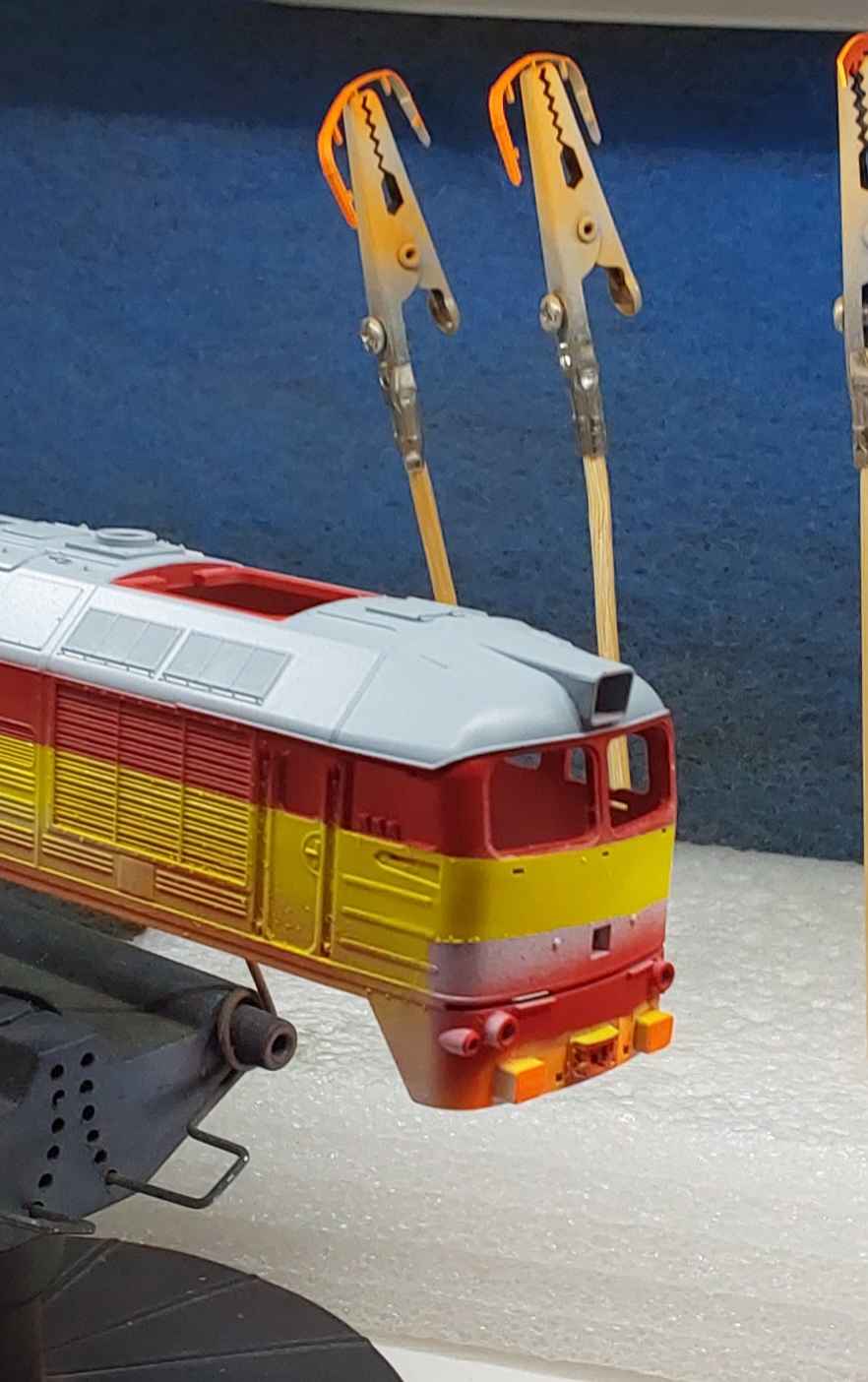

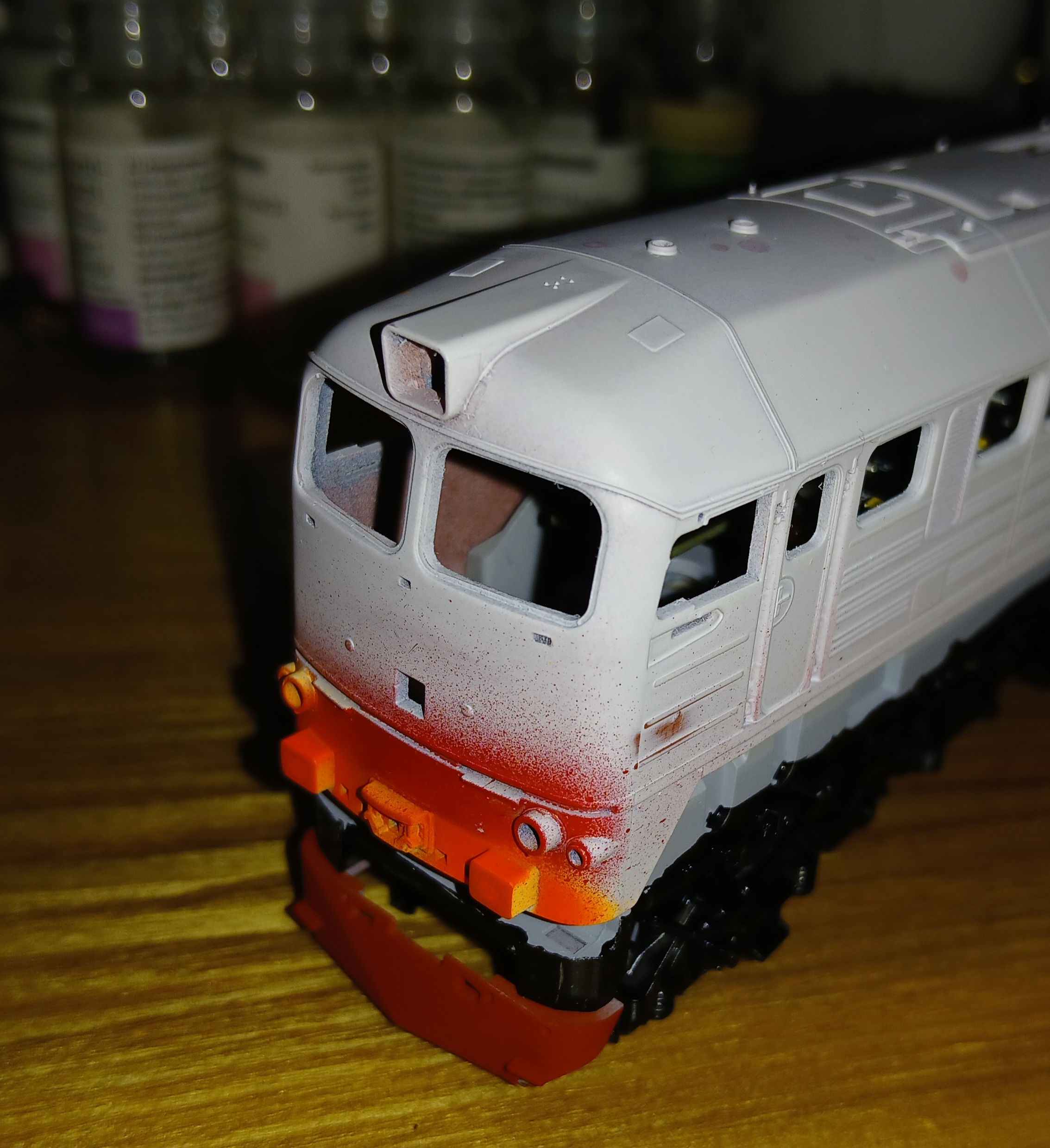

Teine vedur on peale värvi mahavõtmist saanud selga uue valge kruntvärvi ja punaste täppide-triipude kohad on ka värvitud.
