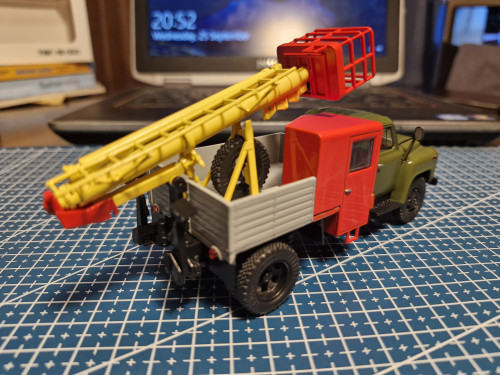

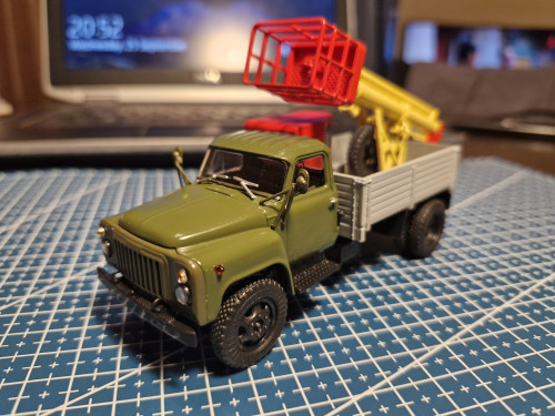

Üks selline pisike projekt siis. Kui Modelsshopi kodulehel nägin, et selline mudel on neile poodi tulnud, siis peas küpses kohe plaan. Plaaniks on sellest teha isa esimese tööauto koopiamudel ja see talle sünnipäevaks kinkida. Kui alguses oli plaanis lihtsalt värvida kabiin õiget värvi ja printida õige kujuga korv, siis mudelit lammutades sain aru, et asi läheb ikka käest ära. Kui korv teha õige, siis masti küljes olev redel on vale. Ja kasti küljes olev töökoja-kong on ka ammugi vale kujuga. Seega tööpõld laienes märgatavalt, tuleb printida ka õige redel ja kong. Õnneks leidsin inimese, kelle abiga saan õiged kirjad kleebistena kabiini ustele.
Aga ega siis midagi, tähtaeg on detsembri algus, hakkame peale.
Enne lammutamist:
Enne lammutamist
Enne lammutamist
Enne lammutamist
Enne lammutamist

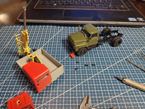

Korv maha võetud:
Korv maas
Korv maas
Pealisehitus lammutamiseks:
Pealisehitus
Pealisehitus

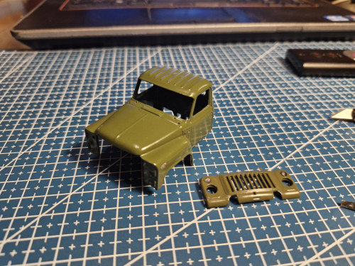

Kabiin valmis värvi eemaldamiseks:
Kabiin
Kabiin

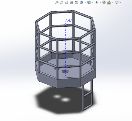

Modelleeritud korv (vajab veel korrigeerimist):
Korv
Korv

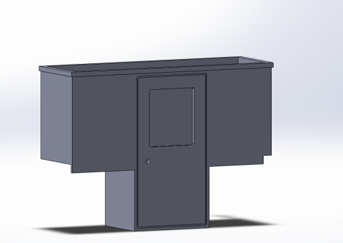

Töökoda-kong (katus tuleb eraldi):
Kong
Kong

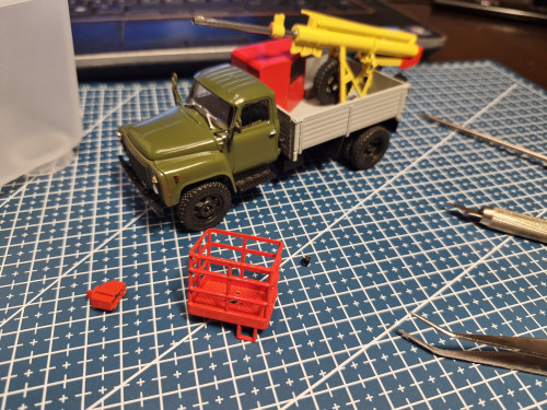

Tegin esimese printimise, et näha kuidas detailid toimivad ja kas konstruktsioonid on piisavalt tugevad.
Korv oli enne UV lambi alt läbikäimist väga vetruv, aga pärast paari UV tsüklit juba toekam.
Pärast printimist koos tugedega:
Puhastatud korv võrreldes vana korviga:
Nüüd tuleb detailid ära puhastada ja hakata vaikselt kokku kombineerima/monteerima. Samuti saab hakata kabiini värvima.
