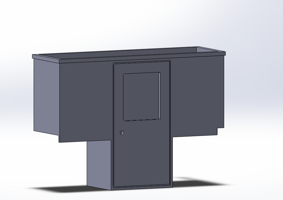

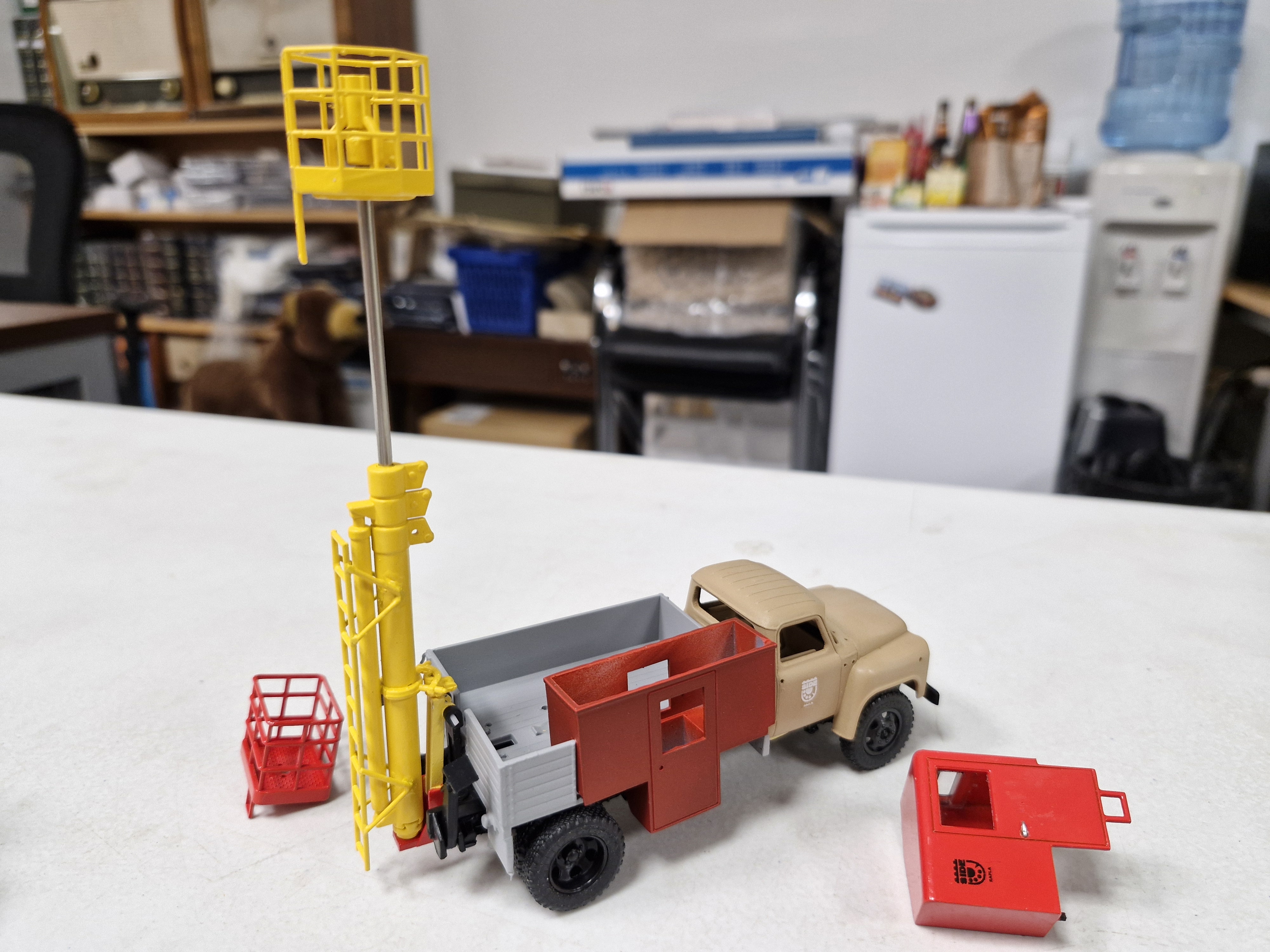

Üks selline pisike projekt siis. Kui Modelsshopi kodulehel nägin, et selline mudel on neile poodi tulnud, siis peas küpses kohe plaan. Plaaniks on sellest teha isa esimese tööauto koopiamudel ja see talle sünnipäevaks kinkida. Kui alguses oli plaanis lihtsalt värvida kabiin õiget värvi ja printida õige kujuga korv, siis mudelit lammutades sain aru, et asi läheb ikka käest ära. Kui korv teha õige, siis masti küljes olev redel on vale. Ja kasti küljes olev töökoja-kong on ka ammugi vale kujuga. Seega tööpõld laienes märgatavalt, tuleb printida ka õige redel ja kong. Õnneks leidsin inimese, kelle abiga saan õiged kirjad kleebistena kabiini ustele.
Aga ega siis midagi, tähtaeg on detsembri algus, hakkame peale.
Enne lammutamist: Korv maha võetud: Pealisehitus lammutamiseks: Kabiin valmis värvi eemaldamiseks: Modelleeritud korv (vajab veel korrigeerimist): Töökoda-kong (katus tuleb eraldi): Cheerz,

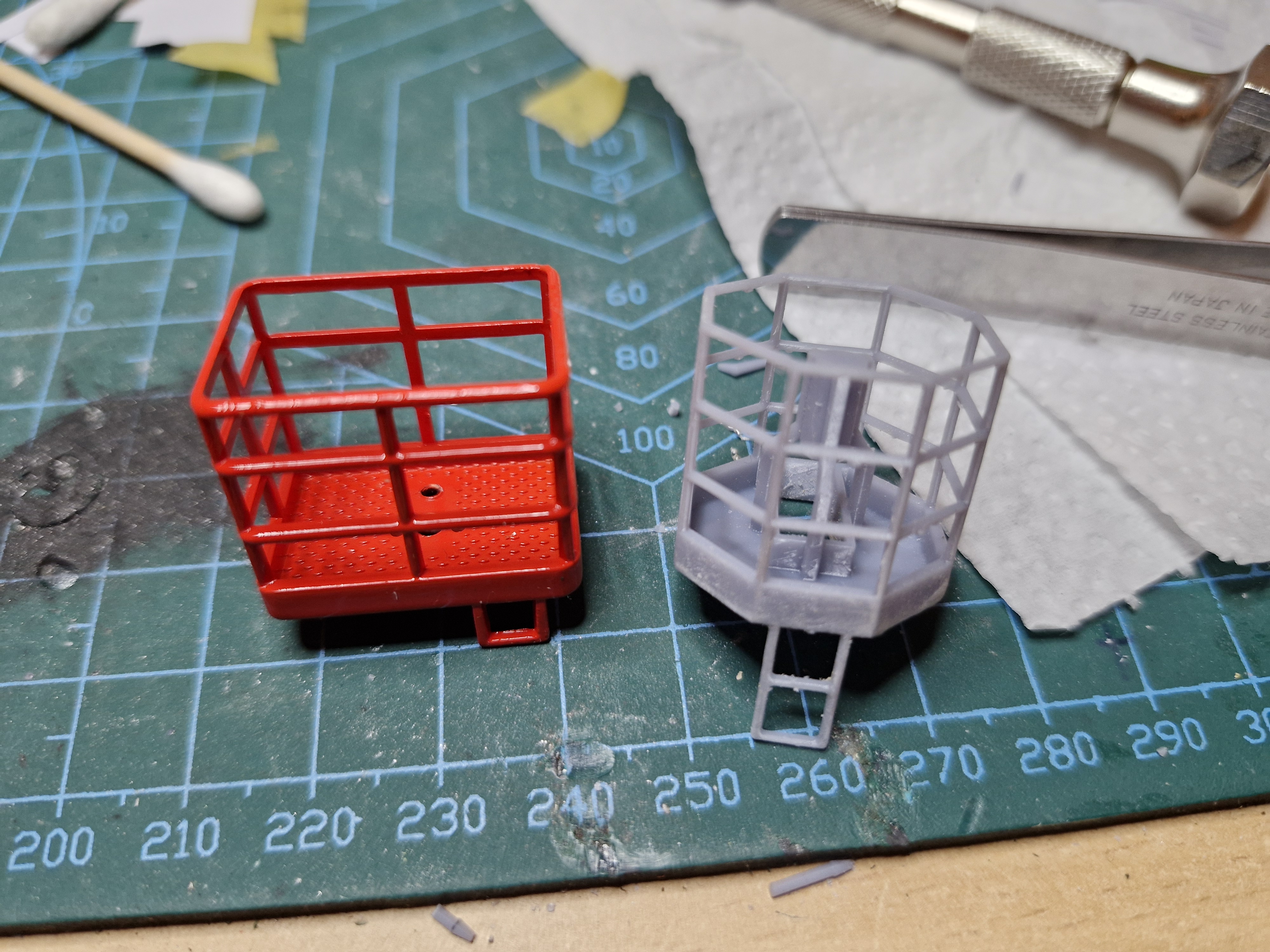

Projekt liigub täitsa edukalt edasi. Hetkel tuli küll vahele üks veel kiirem projekt, seega olen proovinud kahte asja korraga teha.
Tegin esimese printimise, et näha kuidas detailid toimivad ja kas konstruktsioonid on piisavalt tugevad.
Korv oli enne UV lambi alt läbikäimist väga vetruv, aga pärast paari UV tsüklit juba toekam.
Pärast printimist koos tugedega: Puhastatud korv võrreldes vana korviga: Nüüd tuleb detailid ära puhastada ja hakata vaikselt kokku kombineerima/monteerima. Samuti saab hakata kabiini värvima.

Tere,
Vahepeal on projekt jõudsalt arenenud. Tõstuki osad on värvitud-lakitud. Kabiinil on kleepsud peal. Kast sai uue värvikihi. Hetkel ootan kasti kleebiseid, et saaks kabiini-kasti koos ära lakkida ja siis kokku laduma hakata. Eero

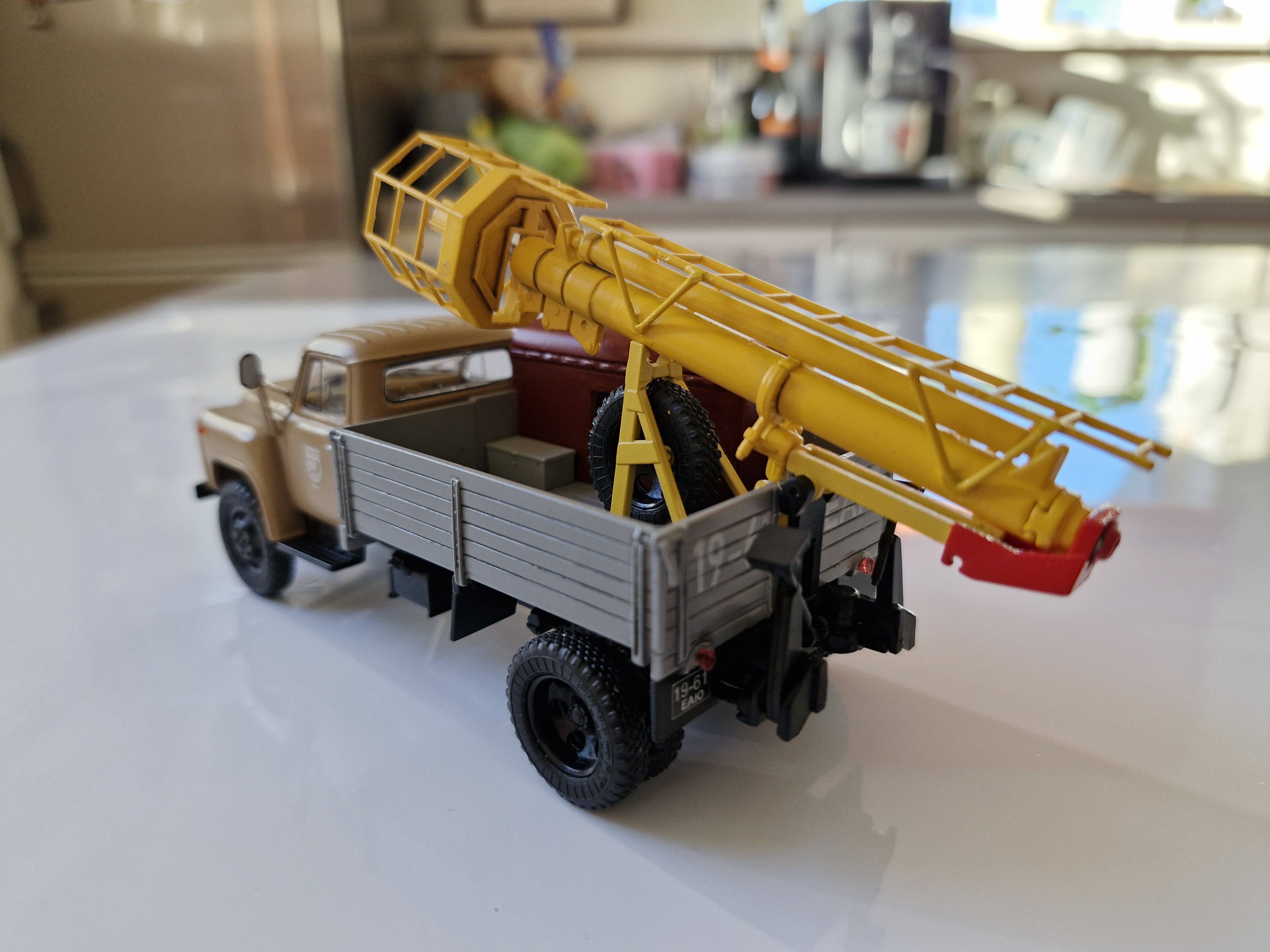

Tere,
Valmis ta saigi. Veidi oli nikerdamist, et klaasid uuesti paika saada kere külge, kuid oli täitsa lahendatav. Nüüd tarvis veel vitriinkarp valmis meisterdada ja saab juba edasi kinkida. Ostsin ühe TVG-15M veel, et endale ka üks koopia teha ja veel paar inimest tundsid huvi, nii et tuleb veel paar komplekti printida.
Aitäh Taavile kleebiste eest! Cheerz,
Eero

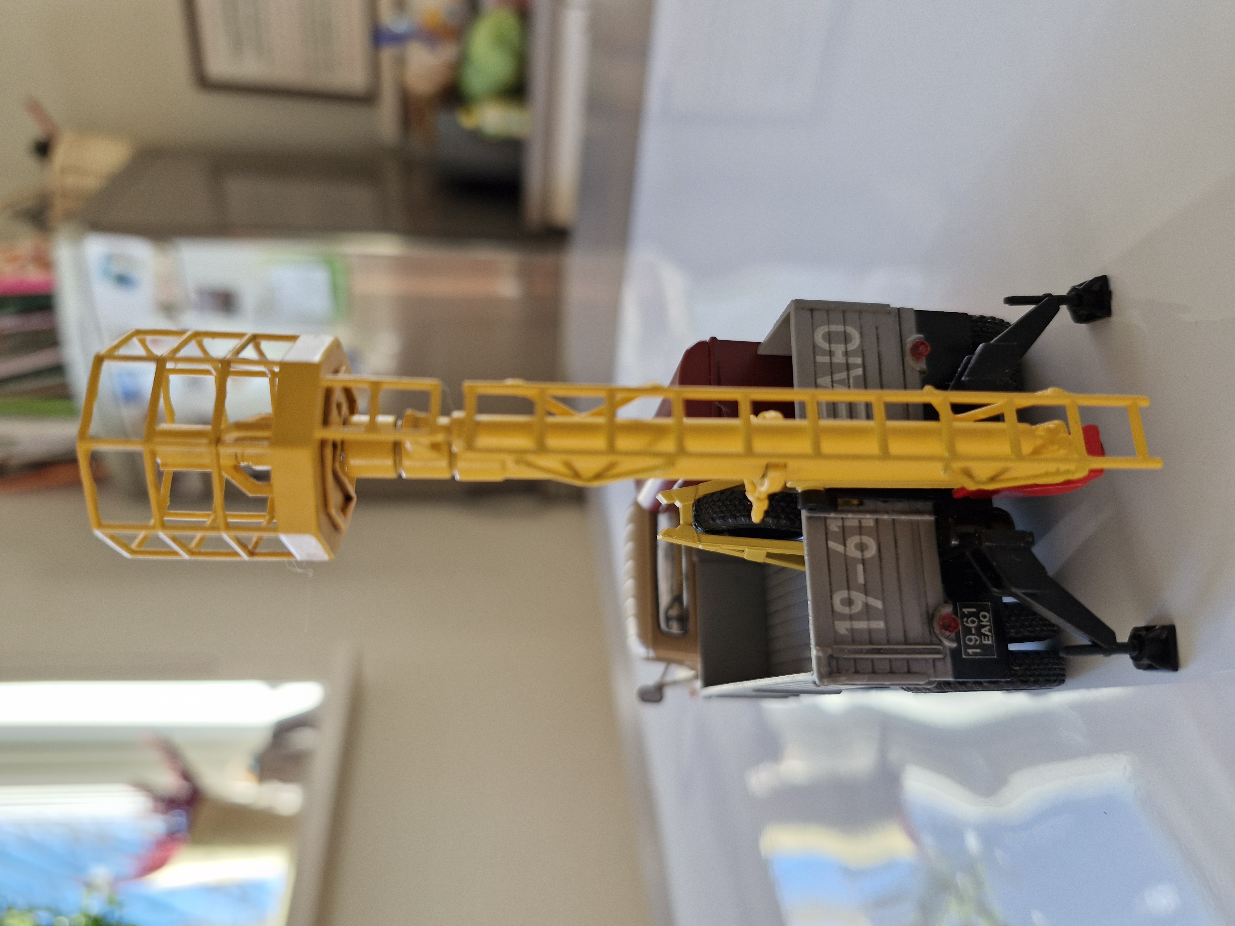

Tere,
Mudel käis läbi ka fotoboksist ja Tanel tegi mõned kenad kaadrid. Aitäh! Cheerz!
Eero

Vaatan, et korv on epoksiid 3d printeriga tehtud
Vaikselt mõtlen ka ise mudelismi jaoks selle soetada - kui keeruline on täiesti võhikul sellesse maailma hüpata? Väike kogemus on 3d programmidega, aga kaugeltki mitte heal tasemel
- Postitusi: 21
- Liitunud: 6. 02. 2024 10:28
- Elukoht: Harjumaa
Re: AIST TVG-15M (52)
Tere,simo5555 kirjutas: 24. 12. 2024 15:12 Väga lahe tõestiVaatan, et korv on epoksiid 3d printeriga tehtud
Nii korv kui punane kabiin on tehtud vaiguprinteriga jah.
Ega ta otseselt väga keeruline ei ole. Printeril on omad programmid, millega detaile prindialale paigutad ja toestad jne. Need väga keerulised ei ole. Põhiline töö käibki 3d programmidega. Alustad lihtsamatest detailidest ja lähed järjest keerulisemaks. Aga olen aru saanud, et osad printerikasutajad ise ei modelleerigi, vaid laevad alla teiste inimeste tehtud mudeleid ja prindivad neid.
