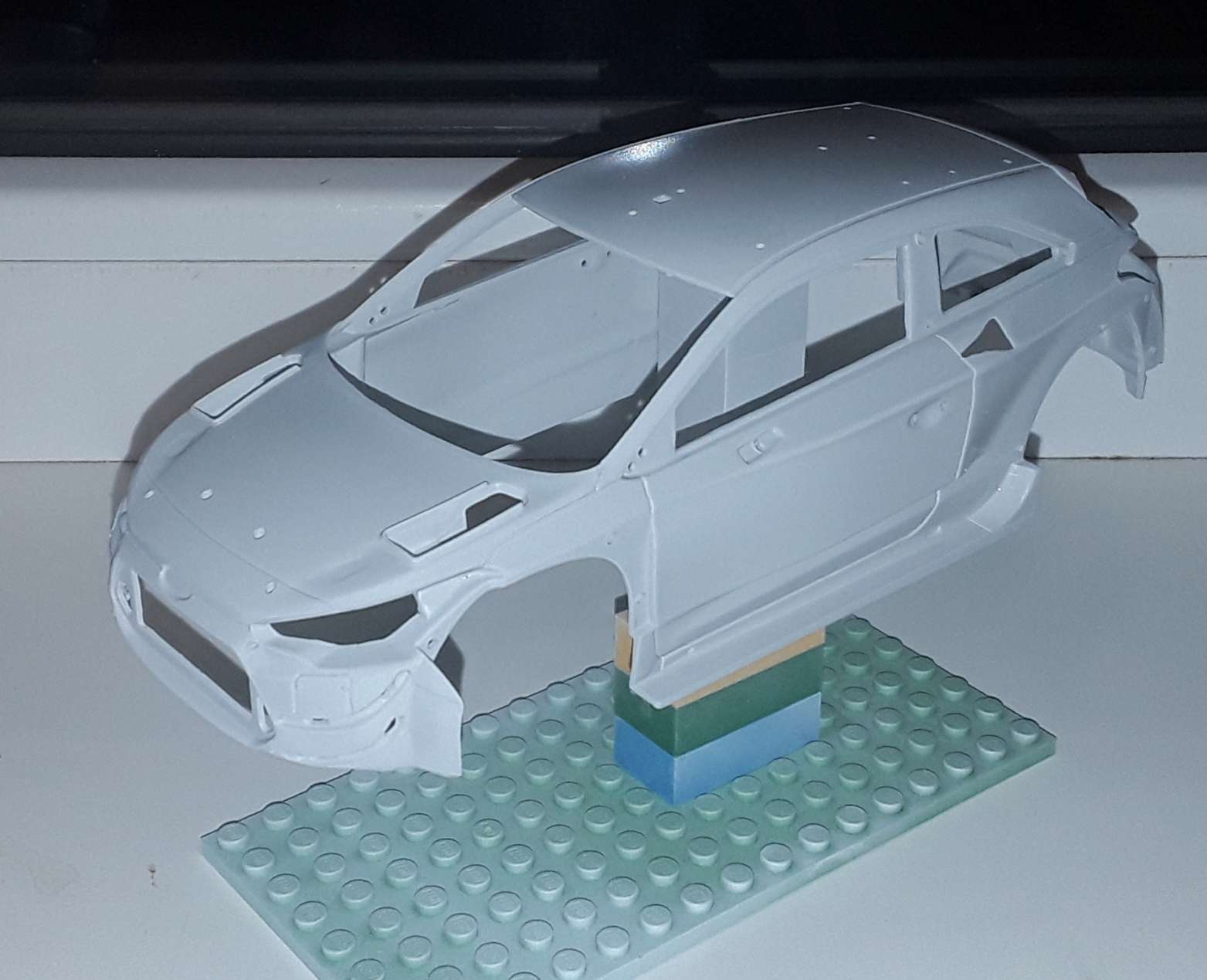

Selline projekt siis nüüd käsil.
Algus ka tehtud - autokere matistatud ja krunditud

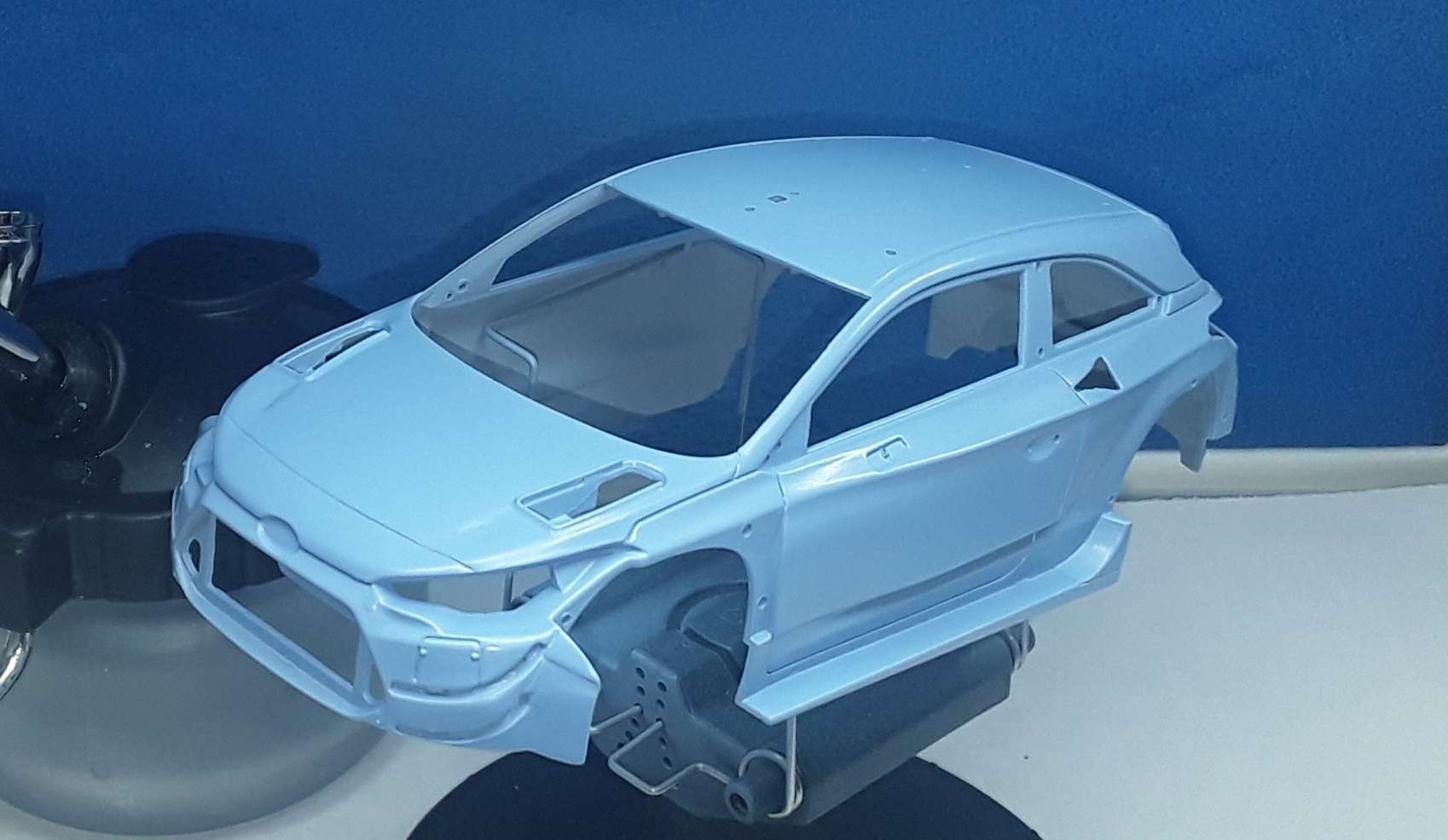

Värvikiht peal. Kuivab ära, siis saab lakikihi ja siis hakkabki see huvitav osa - dekaalid
Krunt Tamiya helehall Fine Surface Primer aerosool.
Värv Zeropaints ZP-1593 Hyundai Performance Blue. Katab suhteliselt hästi, aga haiseb ja aerograafi on pärast üsna keeruline ja
ebatervislik puhastada (nitrolahusti).

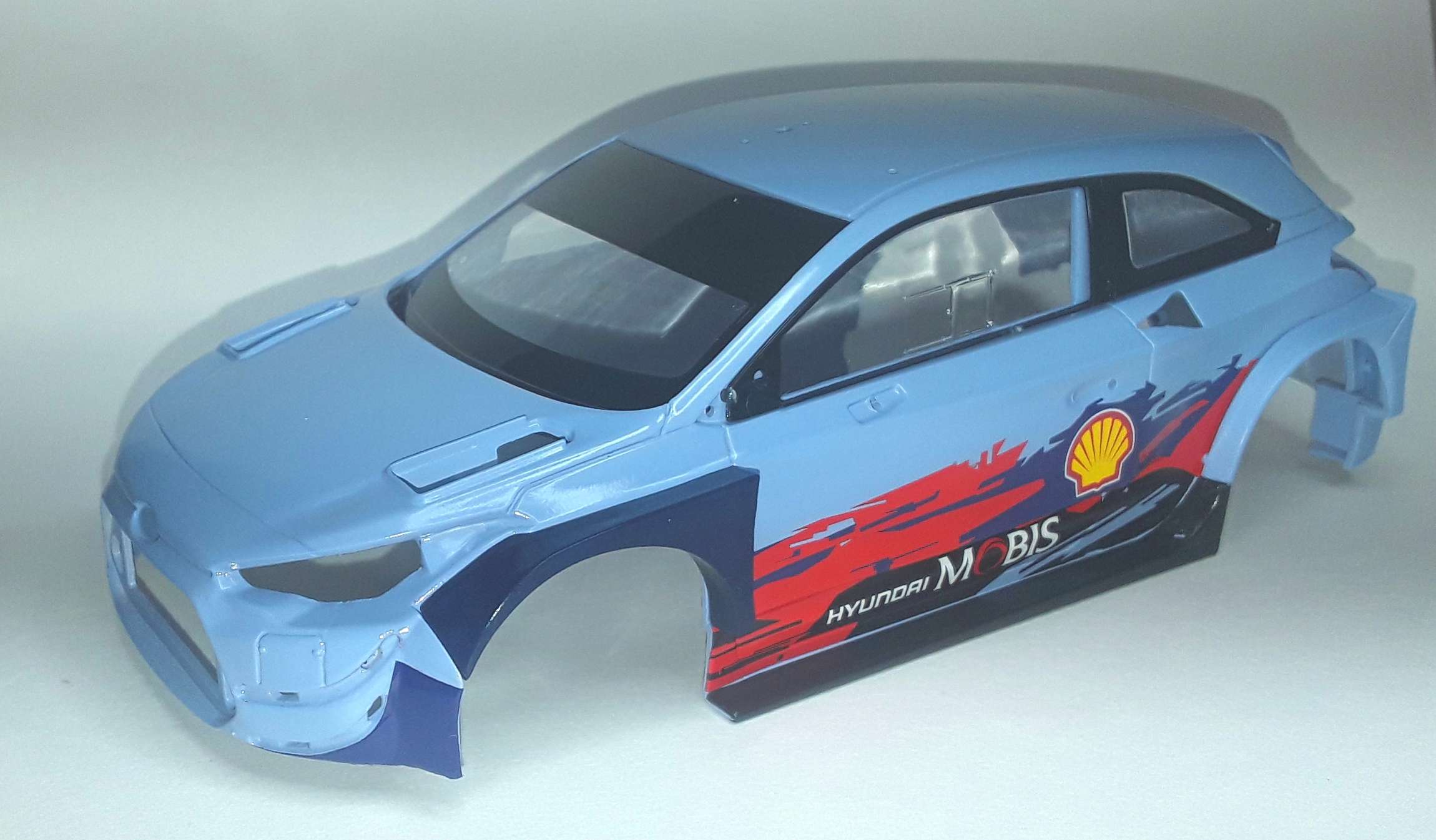

Laki alla ikka. Profimad vennad lakivad kere peale dekaliseerimist ära ja siis poleerivad veel üle.Ints28 kirjutas: 17. 09. 2023 15:40 Tulemust on juba näha. Ma ei tea kuidas WRC mudeli ehitajad teevad, kas enne või pärast lakivad dekaalid üle aga ise olen peale dekaalide panekut kere üle lakkinud, et lahti ei tuleks ja kahjustada ei saaks.

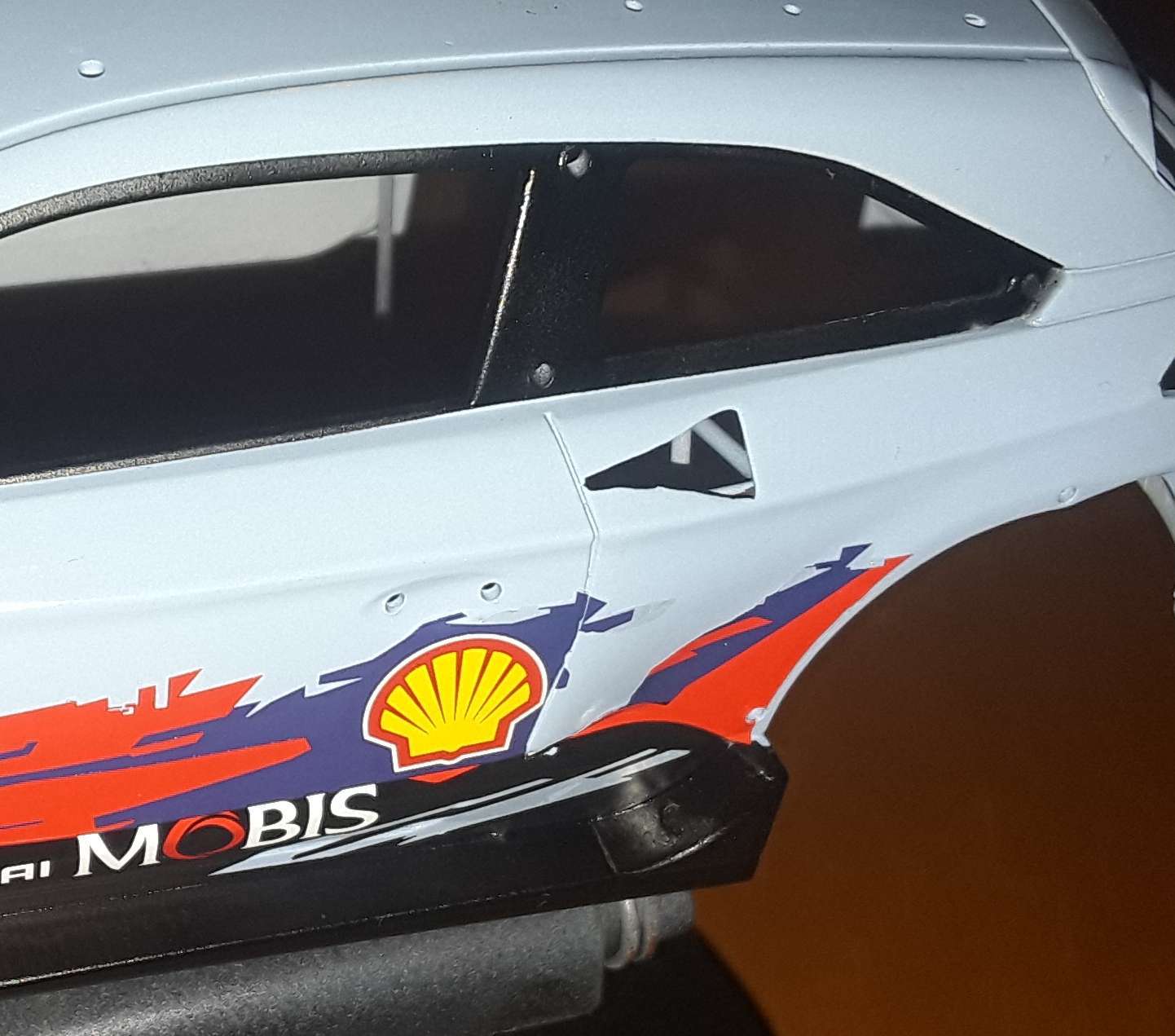

Ohtra Microsoli abil lähevad dekaalid igatahes üsna hästi peale. Paar augukest tekkis kohmakate näppude vooru käigus ka, aga need vigastused saab
värviga ära parandada.

Tagantjärele tarkus ütleb et selle esistange dekaali oleks pidanud lõikama väiksemateks
tükkideks ja siis tükkhaaval kleepima. See et küljedekaal katki läks, see oli puhtalt
oma lollus - ei oleks pidanud teipima.

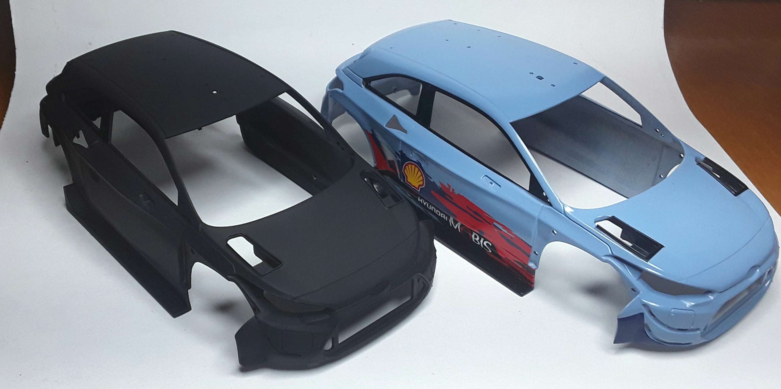

Teine auto tuleb jah selline vabakava ja eksootilisemate värvimistehnikate
õppevahend. Mustale krundile läheb peale läikivmust alusvärv, selle peale omakorda
50 halli varjundit, samuti läikivad, ja seejärel tuleb huvitav osa - kameeleon.

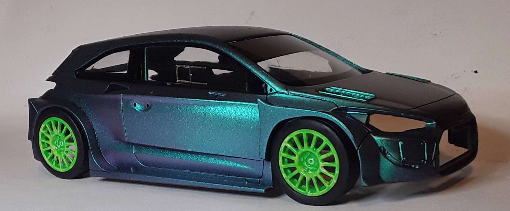

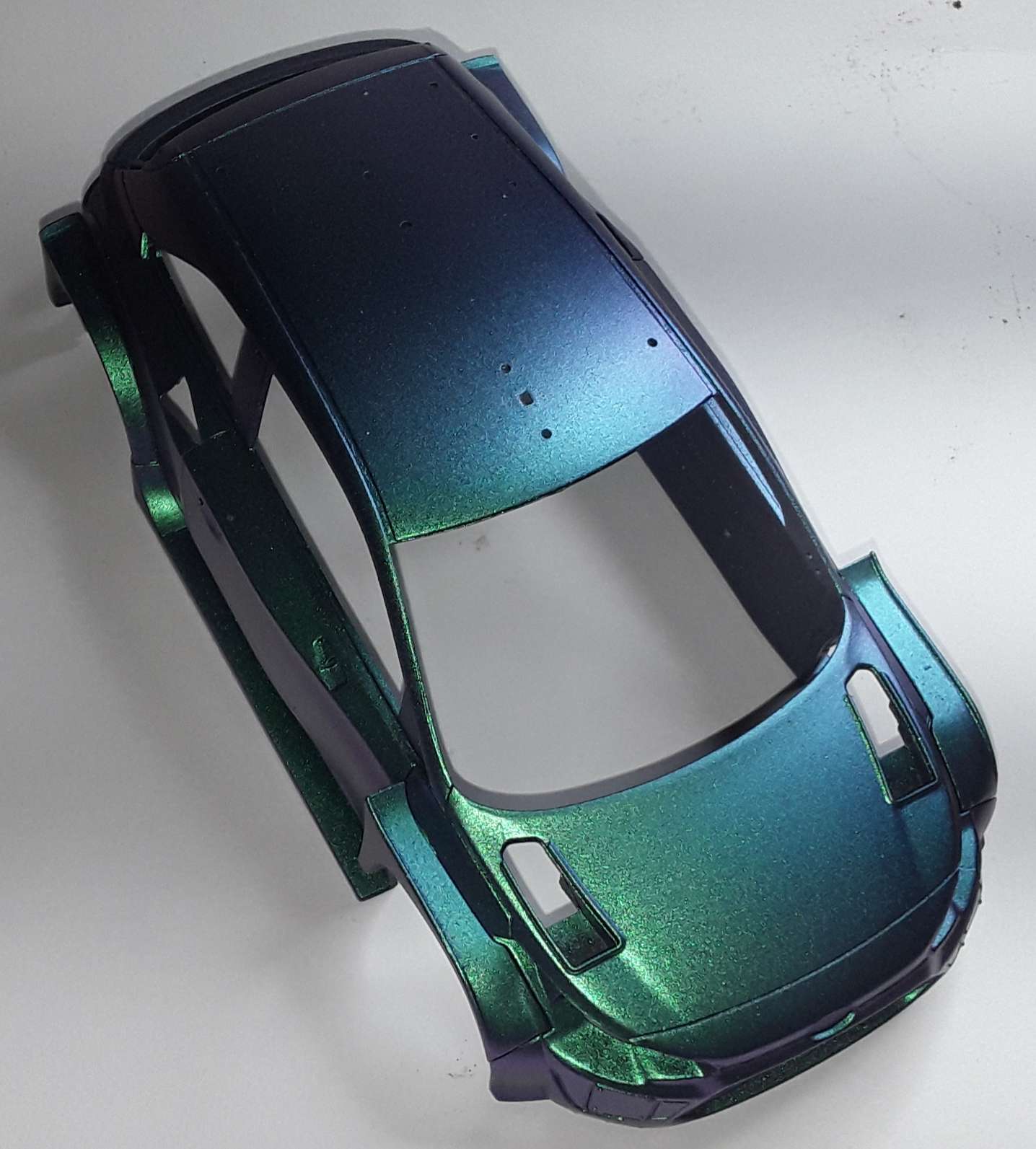

”Borealis Green”
Foto küll ei suuda seda kameeleoniefekti eriti hästi edasi anda
Ülejäänud välisdetailid - veljed, tiib, võre, esispoiler. jne tulevad (vähemalt praeguste
plaanide kohaselt) ererohelised (Tamiya X15).

https://www.greenstuffworld.com/en/cham ... green.html
Kommentaariks - värvida tuleb väga õhukeste kihtidena, viis-kuus kihti. Või niikaua kuni kameeleoniefekt enam ei muutu. Aga see värv kuivab väga kiiresti ja kipub ummistama aerograafi otsa. Ja kui see ots juba kord ummistub, siis aerograaf ka mingil hetkel sülitab ja vähemalt selle värvi sisse jäävad heledad täpid (pildi peal üks paistab ka - parempoolsel uksel käepideme kohal). Ja veel - alusvärvi matistades tuleb jälgida et värvist läbi ei lihvi - seda see värv ära ei kata, ükskõik kui palju värvi sinna ka ei ujuta.

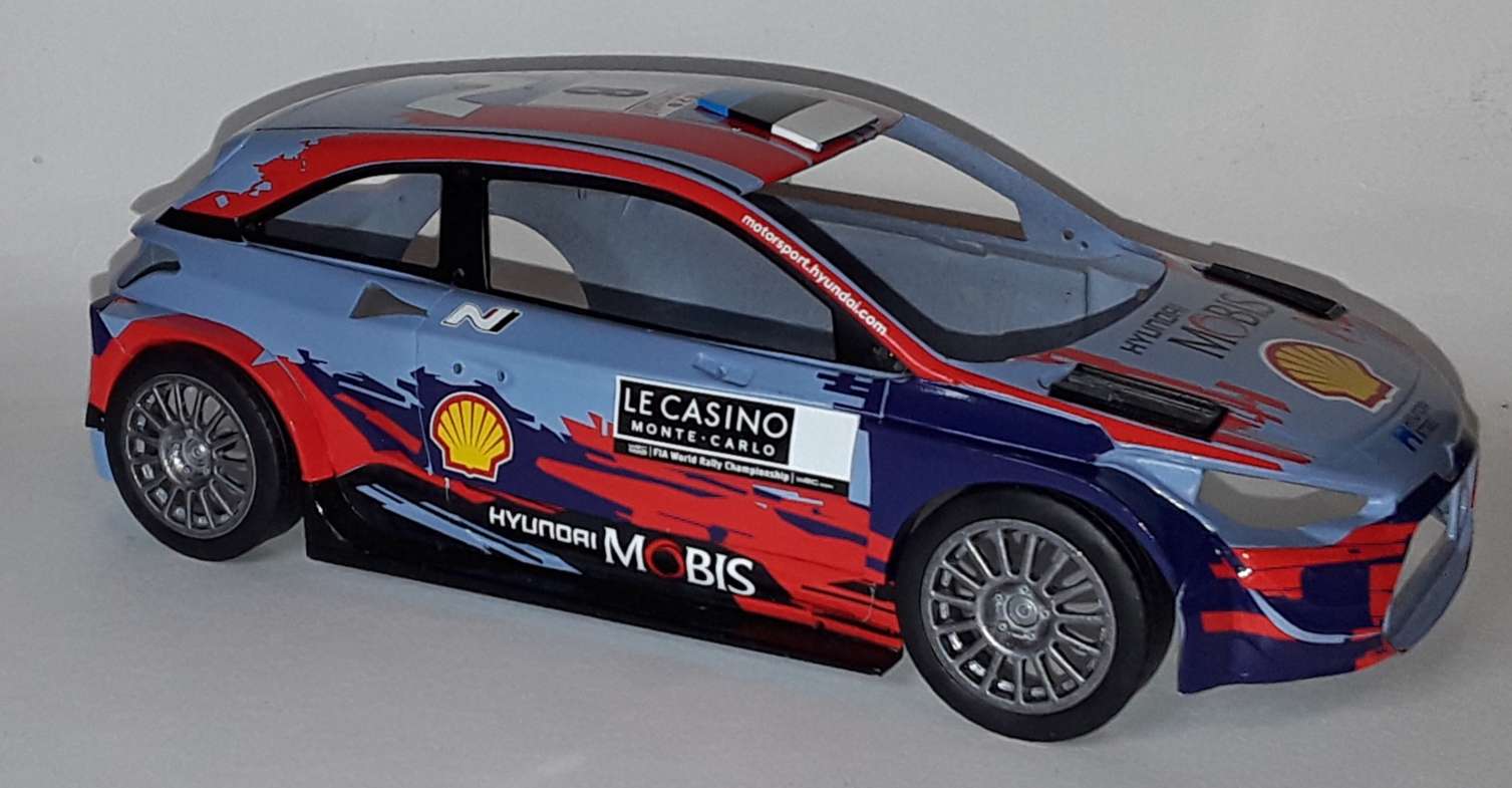

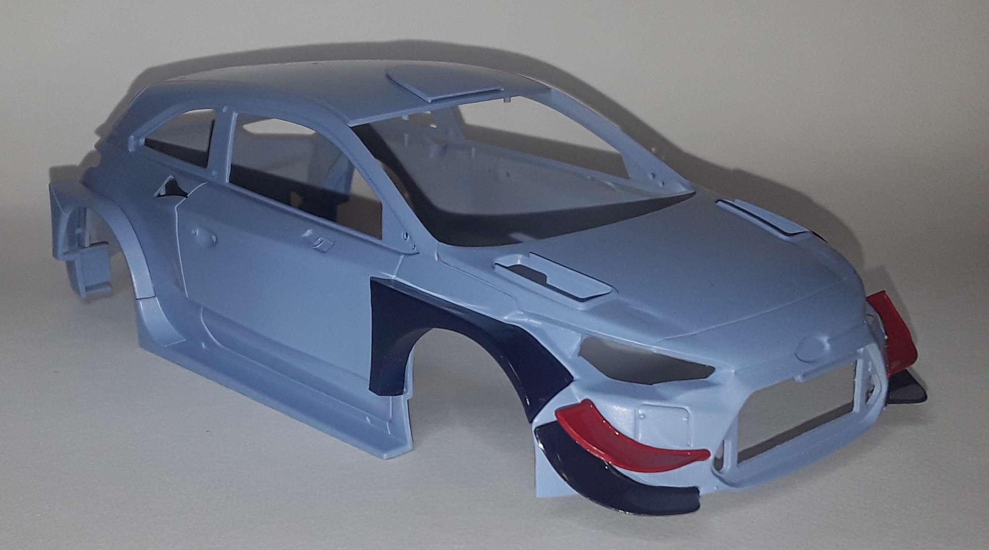

Värviskeem peaks selline tulema. See pole küll veel kivisse raiutud, iial ei või teada, äkki tuleb mõni parem mõte.

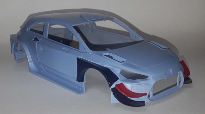

Vahepeal on ralliversioonil mõningad arengud toimunud. Umbes 2/3 keredekaalidest peaks nüüd peal olema.
