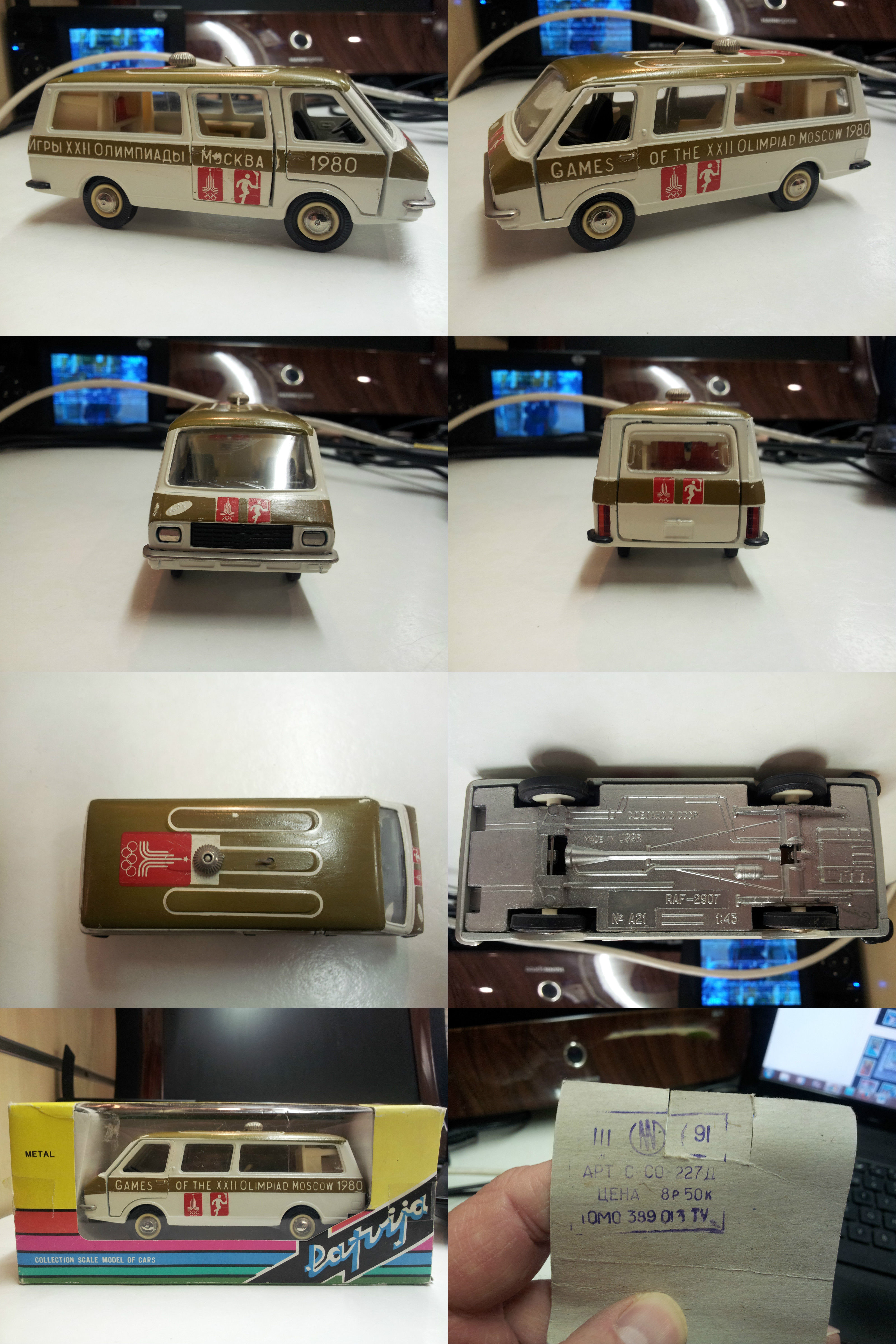

Kiireloomuline küsimus siinsetele targematele - kas pildil kujutatud RAF tundub õige või pigem miski viisakas võltsing?
Pilt ise: http://www.mudalinna.ee/share/mudelid/raf80.jpg

Karp tundub vale olevat ja üks asi häirib mind veel, aga eks ootame ära teadjamate meeste arvamused.

Põhi on vale.
Mälu järgi peaks olema ilma "Made in USSR"ita.
A21 ja Raf-2907 on süvendis, peaksid olema samamoodi kui 1:43
Siiani olen näinud ainult valge värviga põhja.

enkus kirjutas:Põhi on vale.
+1
Kere vormid/jooned on ka ikka väga ligadi-logadi..pigem tõesti 91'sest aastast, kui 80ndast.

Kas tegemist pole mitte 90-te alguse mingis vormis kordustoodanguga? Olen selliseid ennegi kohanud, tõsi, selle päritolu kohta pole just eriti palju infot.
Seega see päris õige A21 ta ei ole, kuid mitte ka nii fake, et minema visata.

Re: Olümpia RAF
