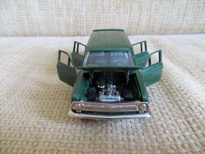

Tumeroheline GAZ 24-02 mudel
Tervitus!
Sai siis Balti jaama turult seotatud selline isend, ise ei ole veel mudelikogumisega kaua tegelenud ja seetõttu ei oska mudeli väärtust ja autentsust hinnata. Olen kuulnud, et numbrilised tumerohelised mudelid ei ole vististi eriti levinud ja kuna mulle endale ka just see toon eriti sümpatiseerib, siis ei olnud pikka mõtlemist. Ehk oskab keegi targem öelda, kas 25 raha eest oli tegu ausa tehinguga?

Re: GAZ 24-02 Balti jaamast
Kahtlane on see must sisu.Kas neil tumerohelistel oli musti sisusi ka, seda oskab ehk keegi targem öelda.
Tagatuled on vist räbalad?
Muidu tumerohelise hinnaks 25 eurorubla on ülihea hind.
Tänud! Tagatuled tõesti räbalad, aga uued varsti olemas. Musta sisu kohta võiks siis ehk keegi veel arvamust avaldada. Kuidagi ruttu tuli see hind seal antiigiputkas alla.
Musta sisuga ilma USSRta Volgat pole ise ka siiani veel nägema juhtunud. Soovitan pöörata tähelepanu iluvõrele, kas seal on kraapimisjälgi mis annaks tunnistust mudeli lahti võtmisest.
Samas on tuua hea näide mustade istmetega USSR`ta A15 (GAZ-13 Tšaika) mis on ka üliharuldane variant, aga mis kollektsioonis täiesti eksisteerib. Nii et mine tea, ehk on sellist Volgatki väikese partiina toodetud kui valgeid või läbipaistvaid istmeid momendil võtta polnud. Kui mu mälu ei peta, siis osta.ee`s on isegi punaste istmetega Volgat müüdud.
Tagatuledest rääkides on vanemate mudelite tuled natuke väiksemad kui kaasaegsetel ja vanematel mittenumbrilistel. Võib olla on see nüanss juba teada, aga ürita siis ikka vanemad tuled külge leida.
Tulede kohta ei teadnud, tänud tarkuse eest! Iluvõre on aga perfektne, niiet võta näpust
Ehk tuleb veel ekspertarvamusi.
Alustada on vaja sellest, kas 70.ndte lõpus tumerohelised on juba olnud või mitte? Minu käes kõik on aastadest 1980-83. Iseennast, must sisu on suht haruldane, ning kõik mudelid mida olen netis näinud on 70.ndate lõpust, selle poole pealt kõik klappib.

Re: Tumeroheline GAZ 24-02 mudel
See mudel jõudis juba ca 4-5a tagasi minu kogusse ja võin tõendada antud mudeli autentsust.
Võrreldes A15 mudeliga ei saa vanemat Volga sisu muul moel mustaks võltsida kui ainult üle värvimise teel. Teatavasti on ka uuematel Volgadel must sisu ja poleks kuigi raske neid istmeid vanemasse mudelisse ümber visata, ainult et vanemad istmed on märgatavalt teistsugused. Nii et igasugune omalooming vanemate Volga istmetega on suhteliselt raskendatud.
Vaatasin ka oma Volgad üle - mul on olemas 2 musta sisu ja ilma USSRta, üks veel Mižaga. Sedaan on ühest inimese kollektsioonist, kes pole kindlasti seda näppinud, värv on ka ergum, kui pildil paistab. Teise osas mul ka otseseid kahtlusi pole - tundub ka nagu õige kõik.Priit kirjutas:Musta sisuga ilma USSRta Volgat pole ise ka siiani veel nägema juhtunud. [...] Samas on tuua hea näide mustade istmetega USSR`ta A15 (GAZ-13 Tšaika) mis on ka üliharuldane variant, aga mis kollektsioonis täiesti eksisteerib.
Tumeroheline on ka - USSRta, aga läbipaistvat istmed.
Ehk siis musta sisuga Volgad täitsa olemas. Must sisu ja tumeroheline on kindlasti väärt tehing.
Ka A15 on musta sisuga olemas - Priit, kui haruldane see siis on?

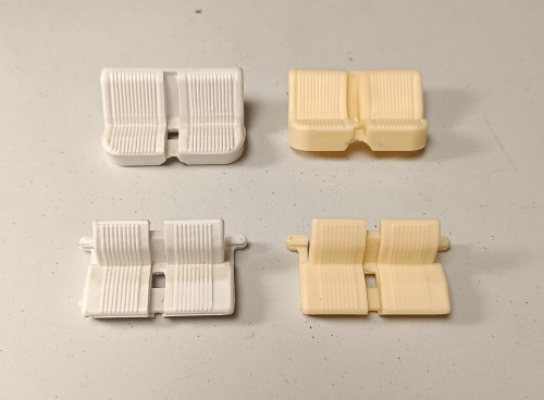

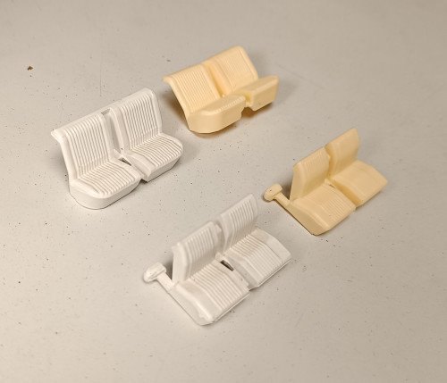

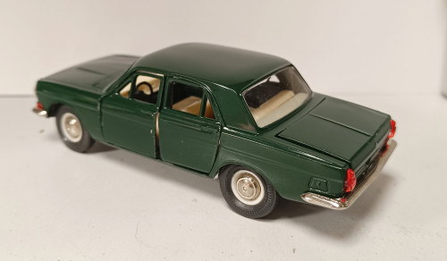

Mul üks tumeroheline sedaan volga. A14 ilma made in kirjata. Sees istmed lumivalged? Vanema tüübi istmed. See ka miski variant?
- Postitusi: 243
- Asukoht: Tartu
Võrdlus made in põhjaga vs ilma made in põhjata.
Valged ilma made in kirjata mudelil.
Istmed väljas kuna mudel jube tolmu täis.
Said sisse ikka tumedamad istmed. Valged oleks nagu uue aja repro istmed vanas võtmes. Poleeritud ja puhastatud. Orig karbiga kogusse.
