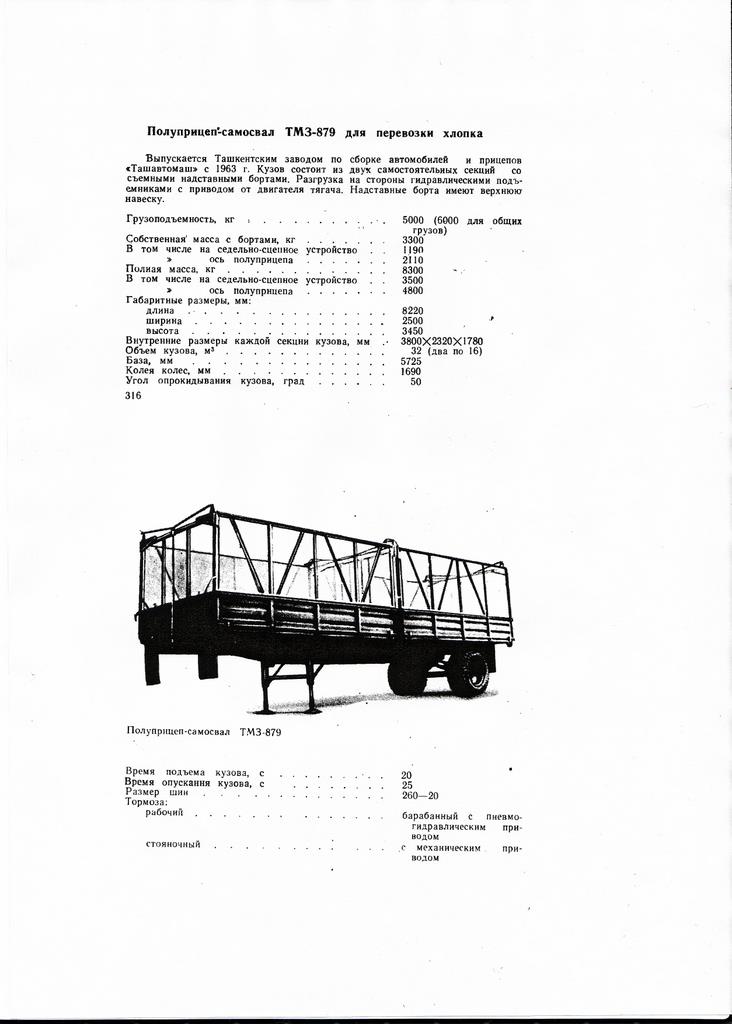

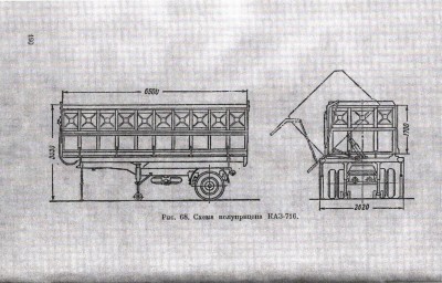

Tere
Oleksin tänulik turba veoks kasutatud poolhaagiste piltide (jooniste 8) ) eest - pean silmas selliseid tüüplahendusi, mida sikutasid reeglina Zilid ja Kolhidad (meie majandis istutati neid ka silo vedamiseks T150K tagateljele). Ilmselt olid need valmistatud Zil 130-ne kallutava poolhaagise alusele, kuid mind huvitavad ligikaudsed mõõdud ning samuti tõstesilindri(te) asukoht ning tööpõhimõte.

Ja veel üks. Minu mäletamist mööda oli kahte sorti hüdrapudelite asetusega oli kahe silindriga ja 4 silindriga nagu 150 kärud( ehk siis mõlemal pool kasti otstes)

Raivo kirjutas:Sa Kaido mõtled vist sellist turbaveo haagist.Minu mälu järgi oli kasti pikkus 8,5-9 meetrit ja põhja all oli kaks silindrit.
Selline pildil olev käru on täitsa liikvel. Mehe andmetel olevat tehtud Haapsalu EPT.

10 kandised turbaveo-poolhaagiseid olid ehitatud Haapsalu EPT-s.
Silindreid on kaks ja asuvad need kasti põhja all samade risttalade vahel, mille otstes on ka kongi keskmised kallutuskandurid. Võimalik et silindrid olid Zil kallutaja omad.
Kasti pikkust ei tea täpselt, aga usun, et see kusagil 7,5-9,0 meetri vahele jääb.
Jooniseid selle haagise kohta ei ole kohanud.

Tänud Muhk ja Kolz - täpselt see, mida vaja. Aitäh.
