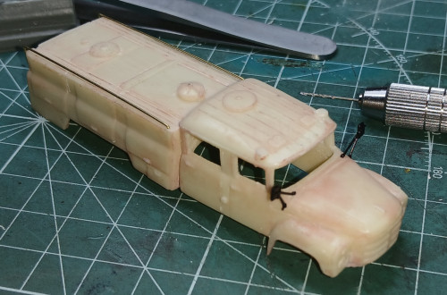

Vilkuriproov. Tuleb küll tõdeda et Herpa vilkuril on alumine rõngas natuke kõrgevõitu, aga seda pole raske madalamaks võtta.

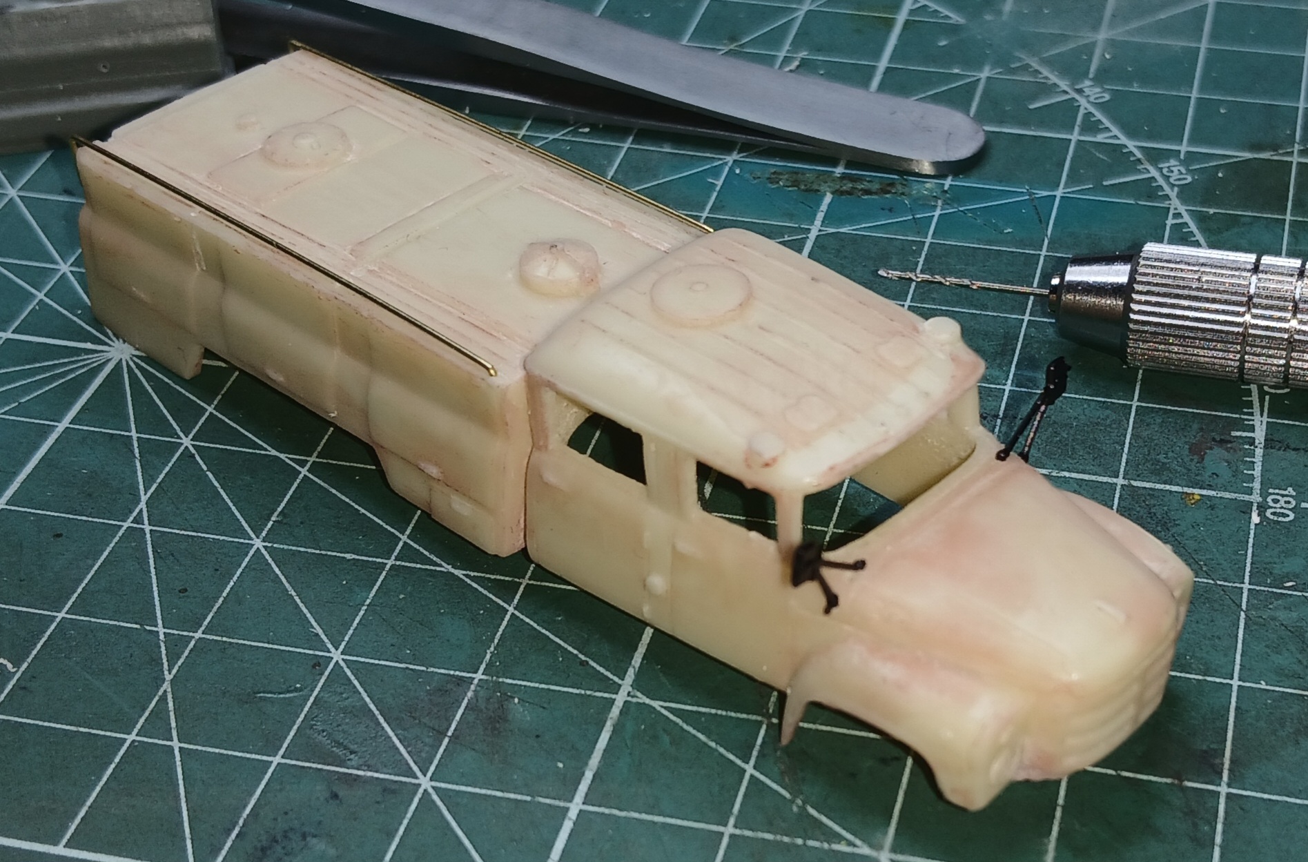

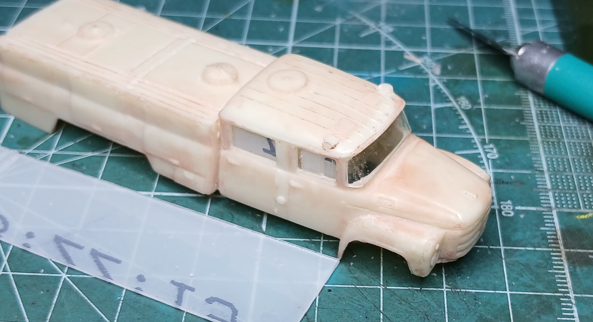

Tuule- ja küljeklaasid. Sellest suitsupakikilest mis komplektil kaasas on ei oska mina küll adekvaatseid aknaid teha.
Küljeakende esimene katse - 0,7mm Lexan. Nüüd on mul teadmine et see on liiga õhuke.
Teise katse teen 1,5mm Lexaniga.
Tuuleklaas on jupidoonoriks kasutet IGRA Avia kitist üle jäänud kabiiniklaasist lõigatud. Natuke tuleb veel viilida, aga põhimõtteliselt peaks asja saama.

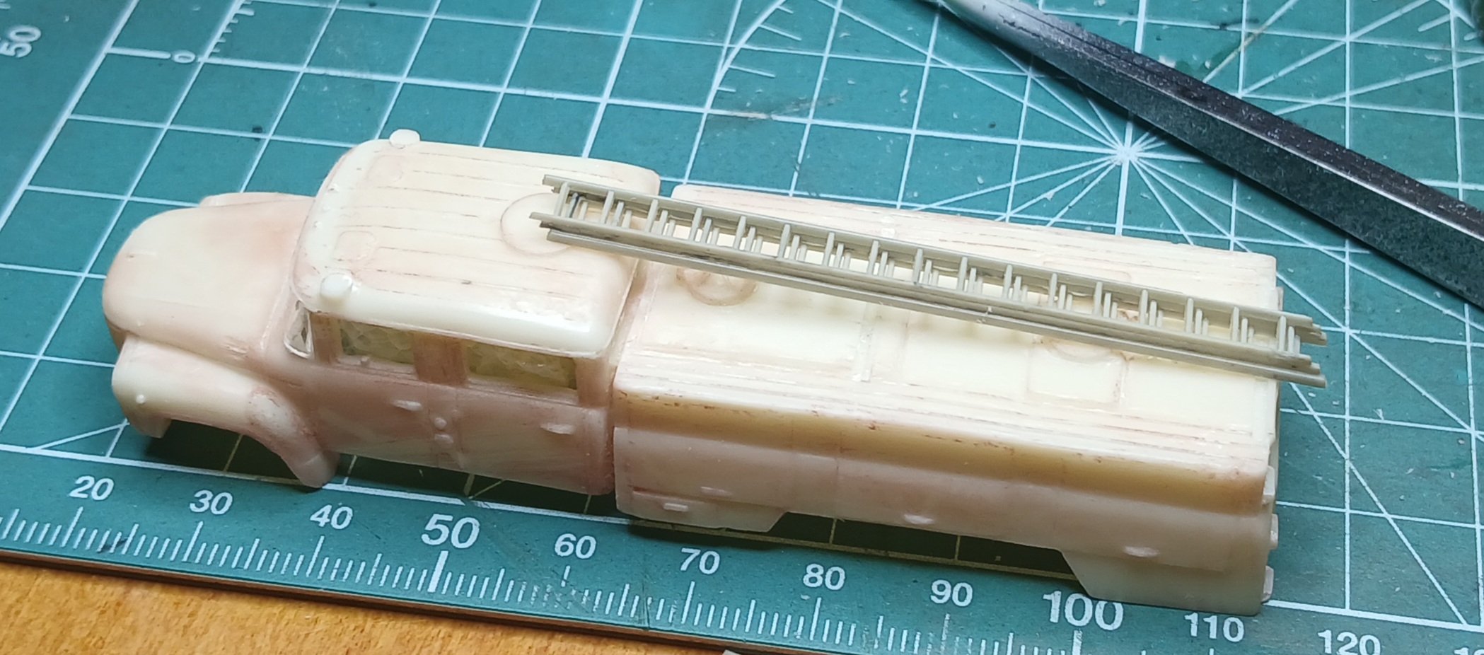

Redeli pikkus ei ole veel paigas. Enne kui ma midagi lõikama hakkan, peab liim ära kuivama.

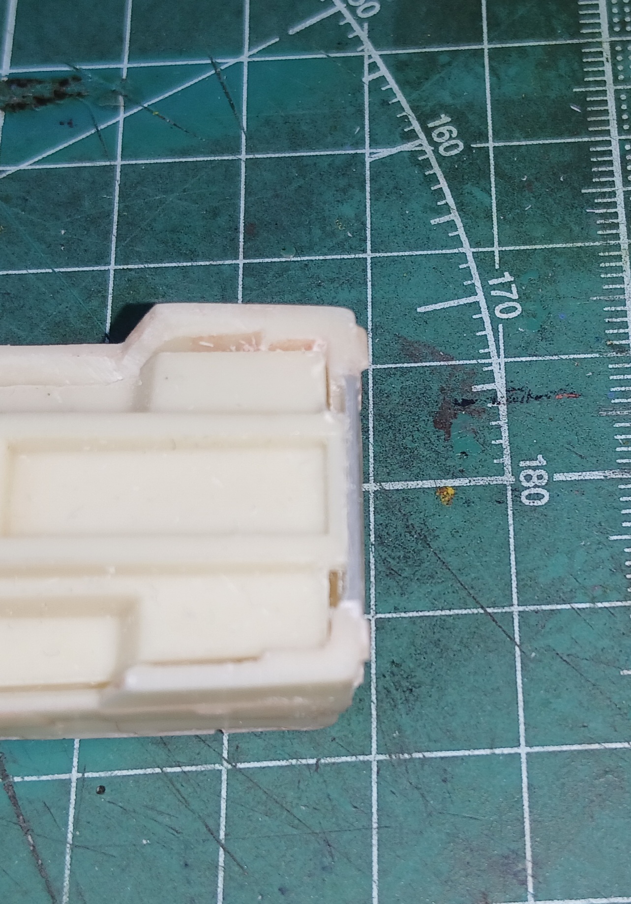

Küljeakende klaasid - teine katse.

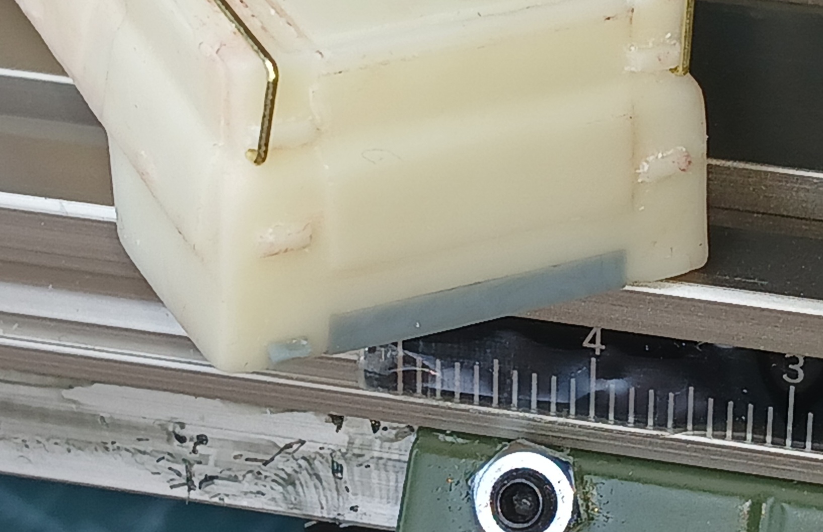

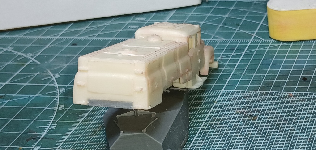

Selline sabaalune ei kõlba - nagu ütles Muumipapa - isegi mitte evakueeritud siilile! Nii on parem Sellesse halli tükki peab veel sisse lõikama pesa haagisekonksu jaoks.

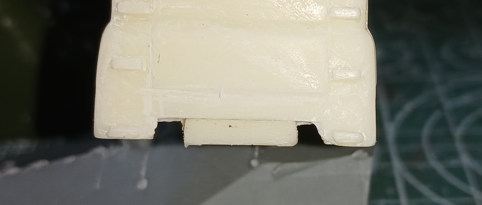

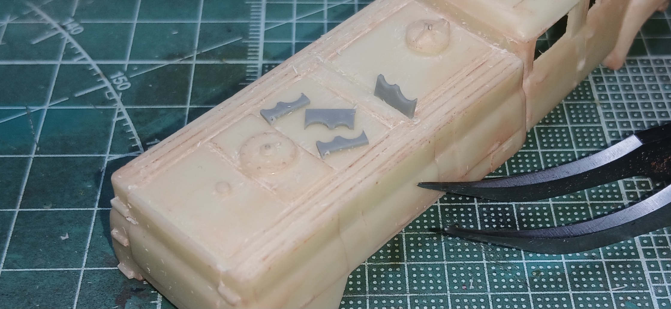

Evakueeritud siilile ei kõlba ka niinimetatud astmed tsisterni tagaküljel.
Tuli uued teha. Üks on küljes, ülejäänud seitse (varuga, niikuinii lendab mõni pintsettide vahelt minema) on kindlas kohas kaanega purgis.

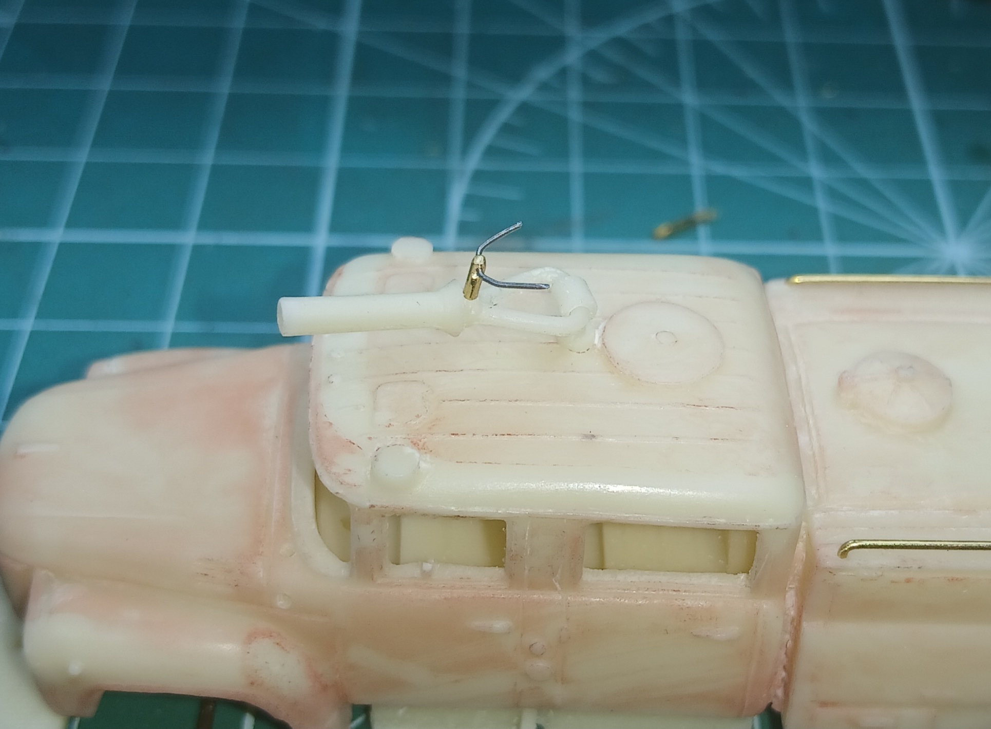

Katusejoatoru
See lenks tuleb pikem teha; kuivõrd see on lihtsalt jupp traati, ei ole see teab mis raketindus.

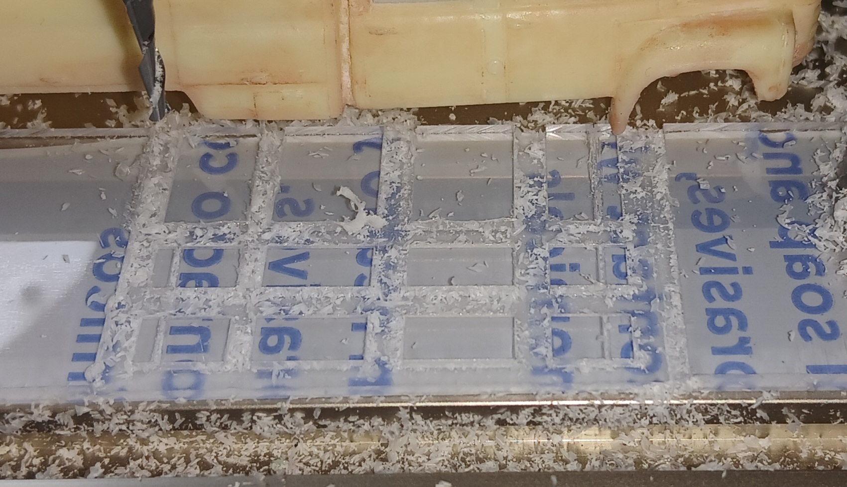

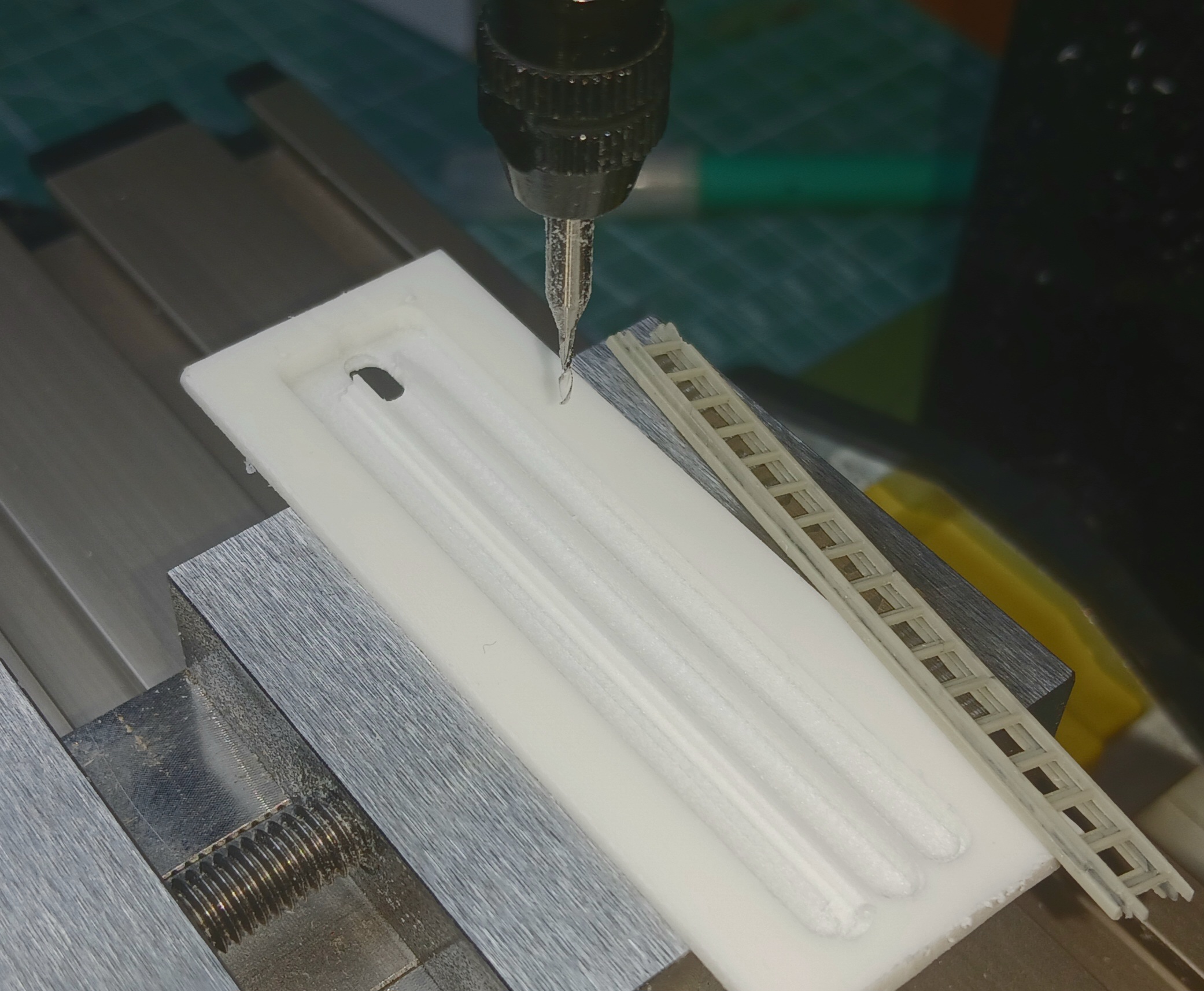

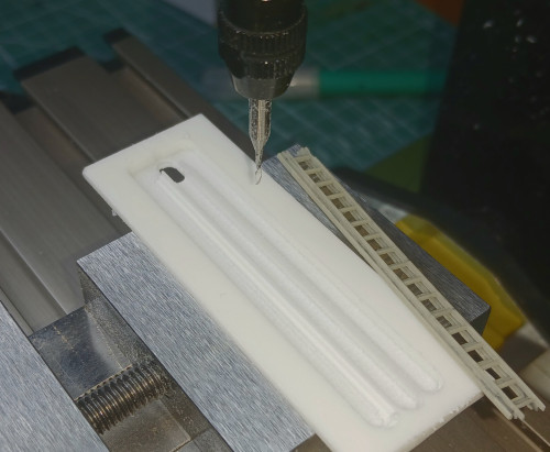

Minu tagasihoidliku arvamuse kohaselt kannab selle mudeli valmistaja nime Pornograf Pornografovitš Pornografov. Ühesõnaga, lisaks sellele et pole viitsitud õige redeli valmistamisega vaeva näha, on kaasasolevad redelid täiesti vales mõõtkavas - peaks olema h0 ehk 1/87, aga on TT ehk 1/120. Niisiis pidasin ma vajalikuks teha täiesti uus redel. Redeli tegemise esimest etappi näeb juuresolevalt pildilt.
