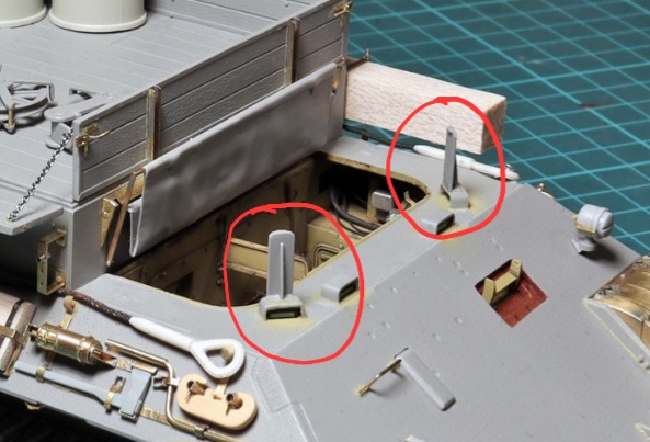

Nõndaks, nüüd on see pealmine pool ka seest värvitud.
Kõigepealt aga periskoobid ja vaateavakraam, mis ma eelmisest postitusest välja jätsin.
Pisike probleem selle Takom'i karbi puhul, nagu ka pantri puhul oli, on see, et läbipaistvad detailid puuduvad -
periskoobid ja vaateavaplokid jms (kuigi neid palju ei ole siin) on valatud kõik halli plastikusse.
Juhi vaateava klaasploki puhul tegin seekord nii, et lõikasin selle plastdetaili seest tühjaks ja jätsin talle nii õhukese
seina kui vähegi kannatas, ning valmistasin sinna klaasosa ise sisse. Periskoobid läksid tummast plastikust ja
üritasin klaasosa oma oskuste järgi nii klaasiks värvida, kui oskasin. Mul on küll Fine Moldsi läbipaistvad periskoobid
suurematele saksa kassidele ka olemas, aga need ei istunud väga hästi ja ma ei viitsinud nikerdama ka hakata.
Ja siin siis kogu pealmine korpus. Raadiod tulid Pantri ajast varudesse jäänud Eduardi eelvärvitud etsikomplektist
ja said täitsa okeid. Muus osas oläks suht tavalise värvimis- ja kulutamistööna.
Olge terved!

- Ivar S.
- Postitusi: 237
- Liitunud: 8. 08. 2022 12:37
Re: Bergepanther Ausf.A
Küll oleks vahva kui vaimupimedusse tungiks väikene valguskiir - milleks need ”kõrvad” periskoopidel?
- vaoinas
- Postitusi: 110
- Liitunud: 3. 05. 2023 17:00
- Asukoht: Kalamaja
Nende külge sai kinnitada kuulipilduja ja siis oli hea õhku tõrjuda.Ivar S. kirjutas: 15. 11. 2025 21:09 Küll oleks vahva kui vaimupimedusse tungiks väikene valguskiir - milleks need ”kõrvad” periskoopidel?
