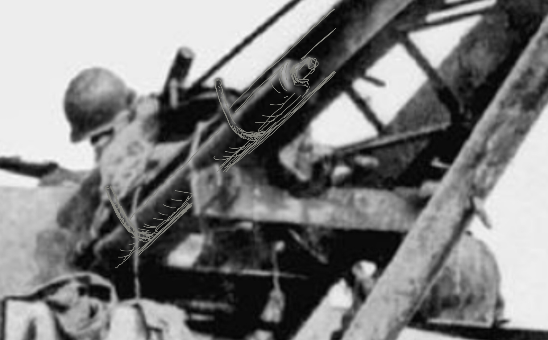

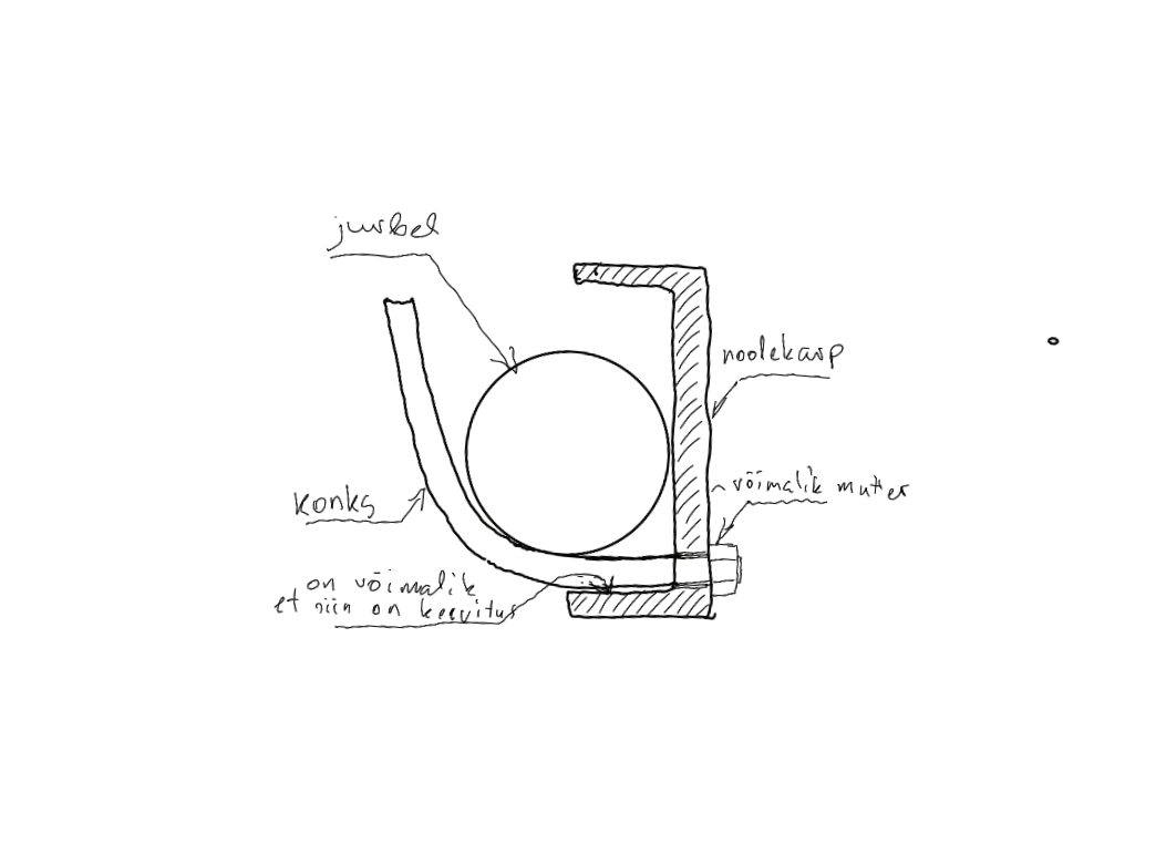

Kraananoole küljel hoiustatakse haakeseadeldist, mille liikuvad otsad oli Takom haarade külge valanud ja mis tuli seetõttu
ise teha - need on pildil näha kollasest plastikust eristatavana. Teisel pool on noole külge rihmadega kinnitatud mingi
arusaamatu jurbel. Püüdsin fotolt seda võimalikult sarnasena järgi aimata, aga ega ma aru ei saa, mis ta olema peaks.

See arusaamatu jurbel on ilmselt mingi reguleeritav tugi või tõmmits või tungraud või misiganes sedalaadi vigur mis ilmselt ei ole selle masina standardvarustuse osa. Minumeelest oled aga väheke puusse pannud asjanduse kujundamisel. Vähemalt sel pildil kus Panzernest M31 noka otsas ripub, näeb üsna selgesti et need kaks pulka mis sinu tehtul on jurbli küljes, on tegelt hoopis riputuskonksud mis on kas kruvitud või keevitatud noolekarbi külge.
Üritasin, nii hästi-halvasti kui oskasin, konksud sel fotol halli joonega ära markeerida.
Joonistasin ka läbilõikena

Ivar S. kirjutas: 14. 09. 2026 22:40 See arusaamatu jurbel on ilmselt mingi reguleeritav tugi või tõmmits või tungraud või misiganes sedalaadi vigur mis ilmselt ei ole selle masina standardvarustuse osa. Minumeelest oled aga väheke puusse pannud asjanduse kujundamisel. Vähemalt sel pildil kus Panzernest M31 noka otsas ripub, näeb üsna selgesti et need kaks pulka mis sinu tehtul on jurbli küljes, on tegelt hoopis riputuskonksud mis on kas kruvitud või keevitatud noolekarbi külge.
Jep, tundub, et sul on nende pulkade osas õigus.
Katsun mingil hetkel sellekohase paranduse sisse viia. Tänud avitamast!

Esimese asjana tuleb ära õiendada, et ülal mainitud jurbli pulgad tegin Ivari skeemi järgi korda ja
nüüd näeb see asi seal kraana küljes tublisti loogilisem välja.
